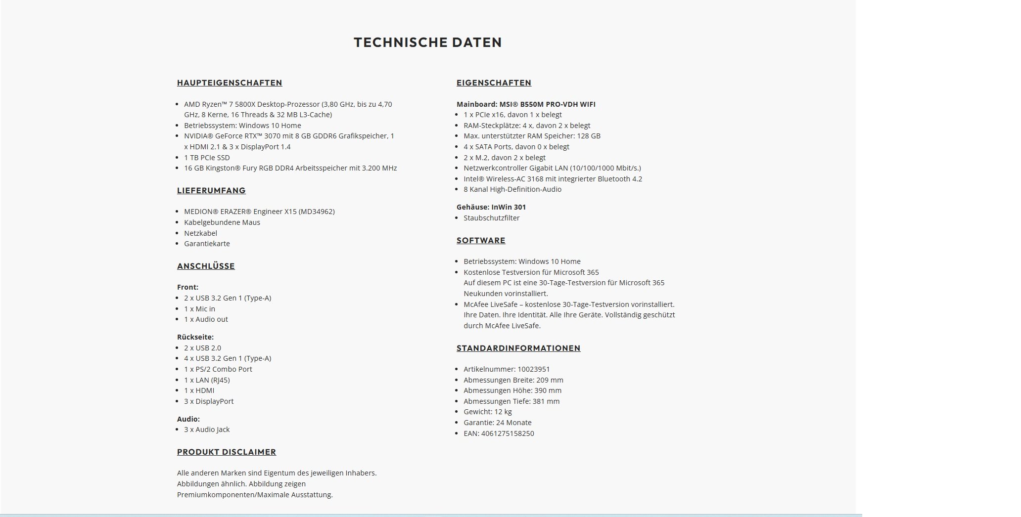

Ich habe einen Medion PC am Start. Das ganze zu einem guten Preis. Ein Ryzen 7 5800x. Eine Grafikkarte war auch dabei, die ist aber schlechter als meine Bisherige.
Der Plan war das alte 850 W Netzteil aus meinem früheren PC zu verwenden. Der Medion hat ein 650 W PSU und ich bräuchte aber mindestens 750 W. Also muss "gehandelt" werden.

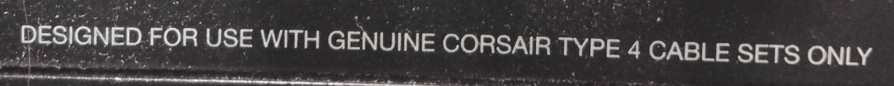

Heute habe ich das Netzteil vom Medion ausgebaut. Das ging überraschend easy. Nur es gab da einen Stecker, für den hatte ich bei meinem alten Netzteil keinen passenden Anschluss. Wahrscheinlich weggeworfen... weil lol. Nun muss ich das Kabel für die PSU neu beschaffen oder ein komplett neues Netzteil kaufen. Ganz schön dumm gelaufen.
Ich konnte am Medion Mainboard den CPU-Stecker, den Mainboard-Mainboardstecker und auch die Grafikkarte einstecken. Es gibt da aber einen Stecker für den meine PSU keinen passenden Anschluss hat.
Bild 1: Stecker der am Medion noch einen Anschluss an der PSU benötigt.

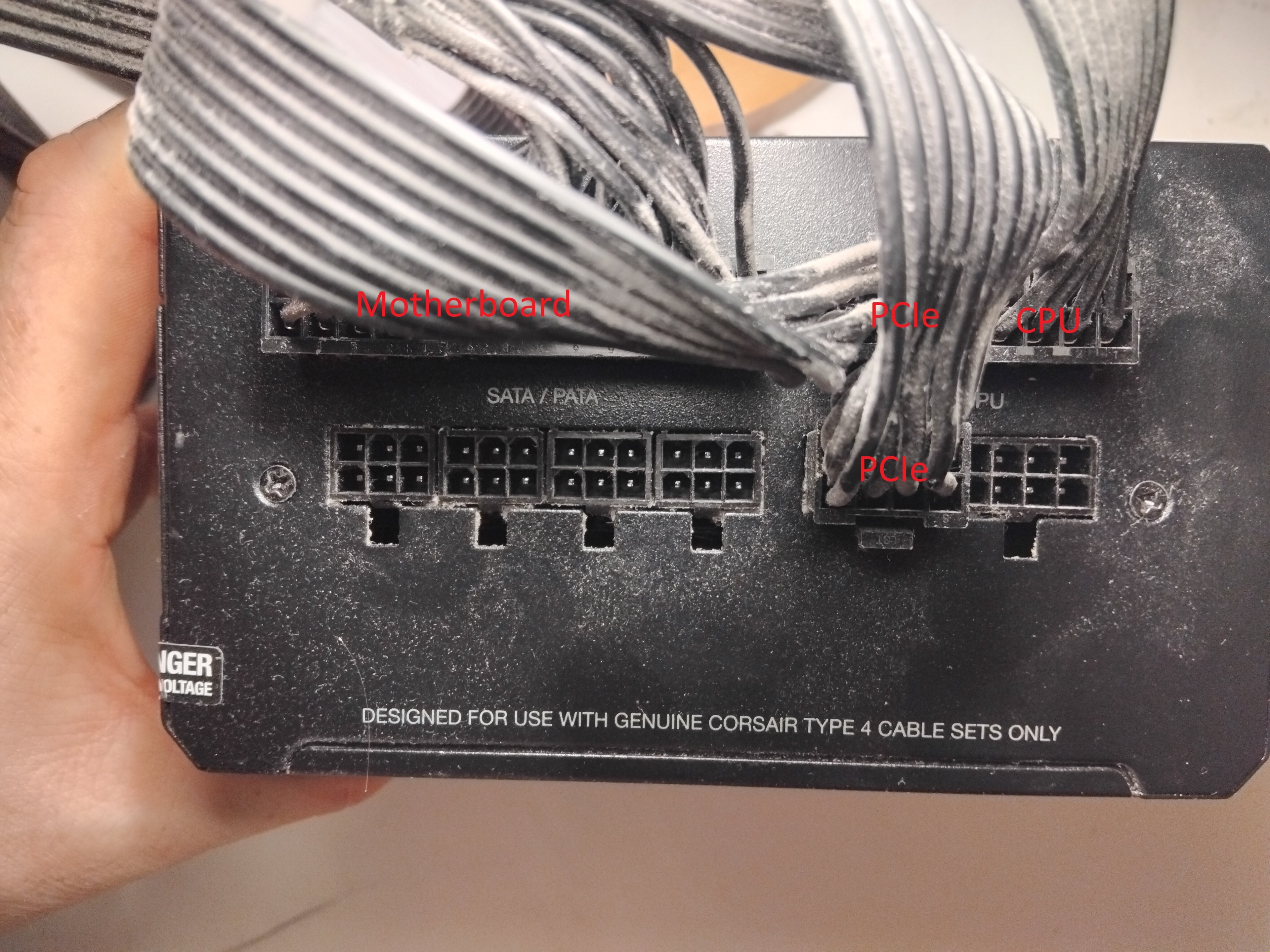

An der PSU gabe es noch freie Anschlüsse, aber eben... ich habe kein passendes Kabel. Ich glaub wirklich, dass ich das einfach fortgeschmissen habe.
Bild 2: Da geht das Kabel zu dieser Box. Ich vermute mal da ist die SSD drin.
Bild 3: Freie Steckplätze an der PSU die ich verwenden könnte. Die PSU ist ein Corsair RM850e.

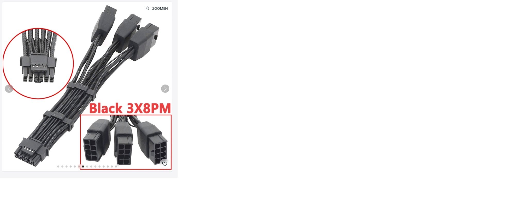

Bild 6: Die beiden PCIe Stecker kommen in einen Adapter für einen12vhpwr Grafikkartenadapter.

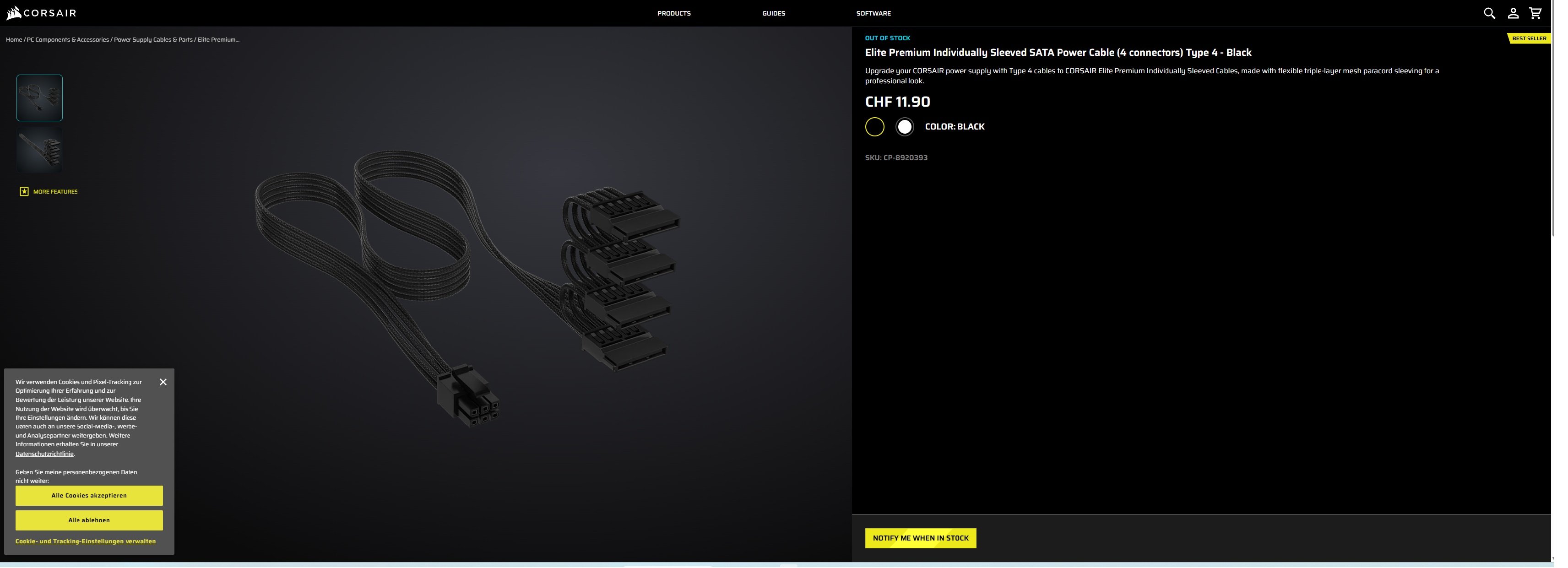

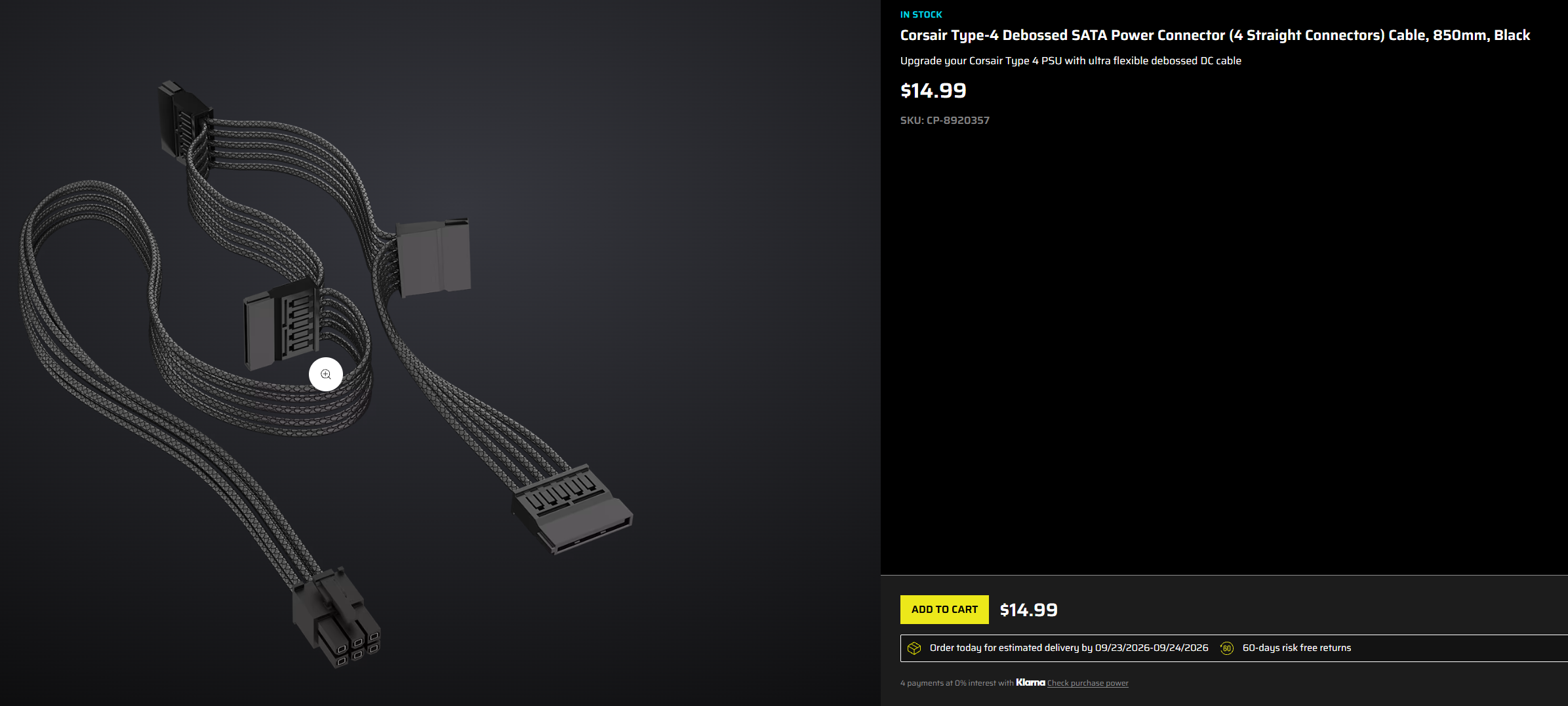

Bild 7/8: Ist es das Kabel hier, dass mir fehlt?

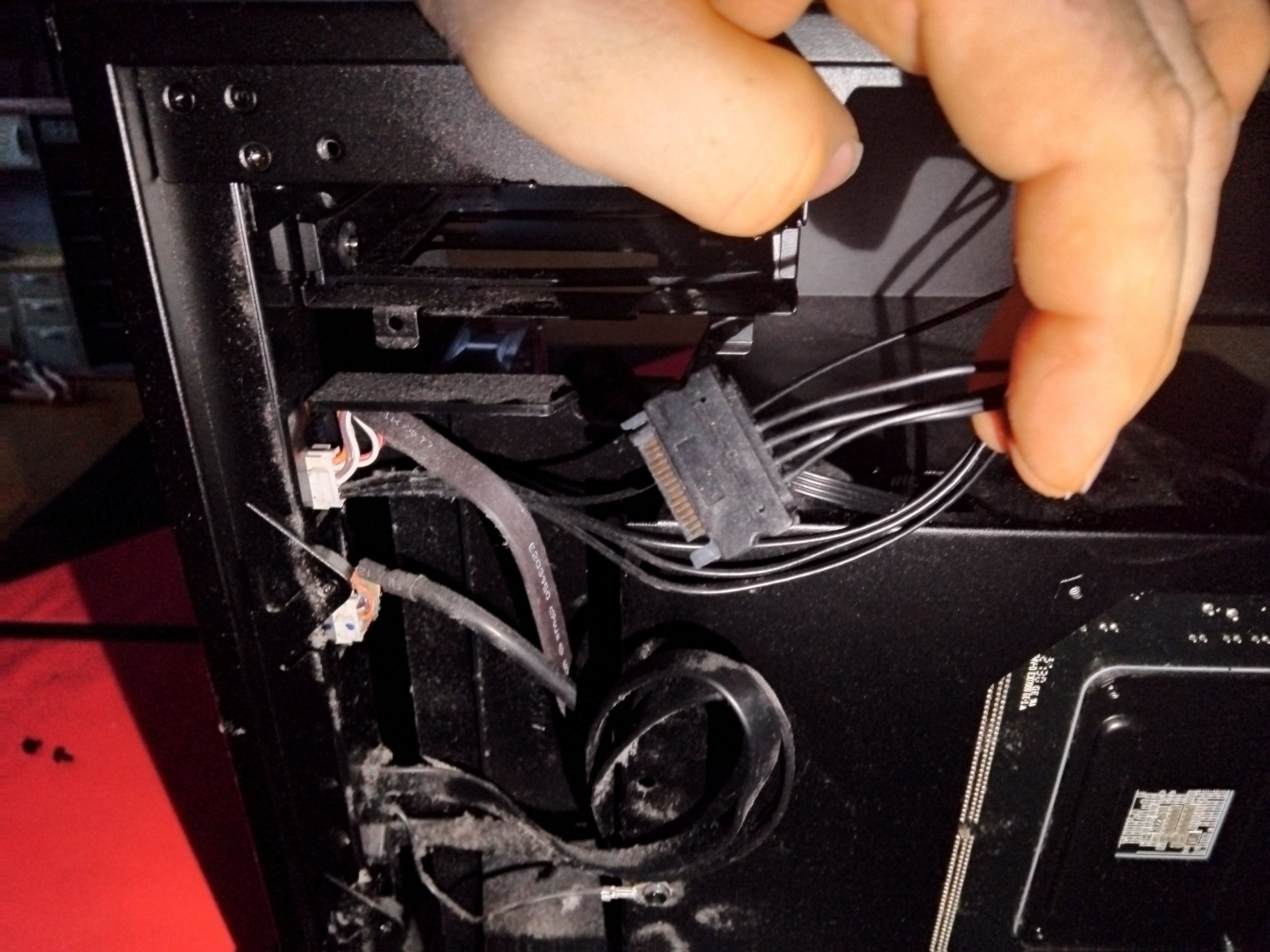

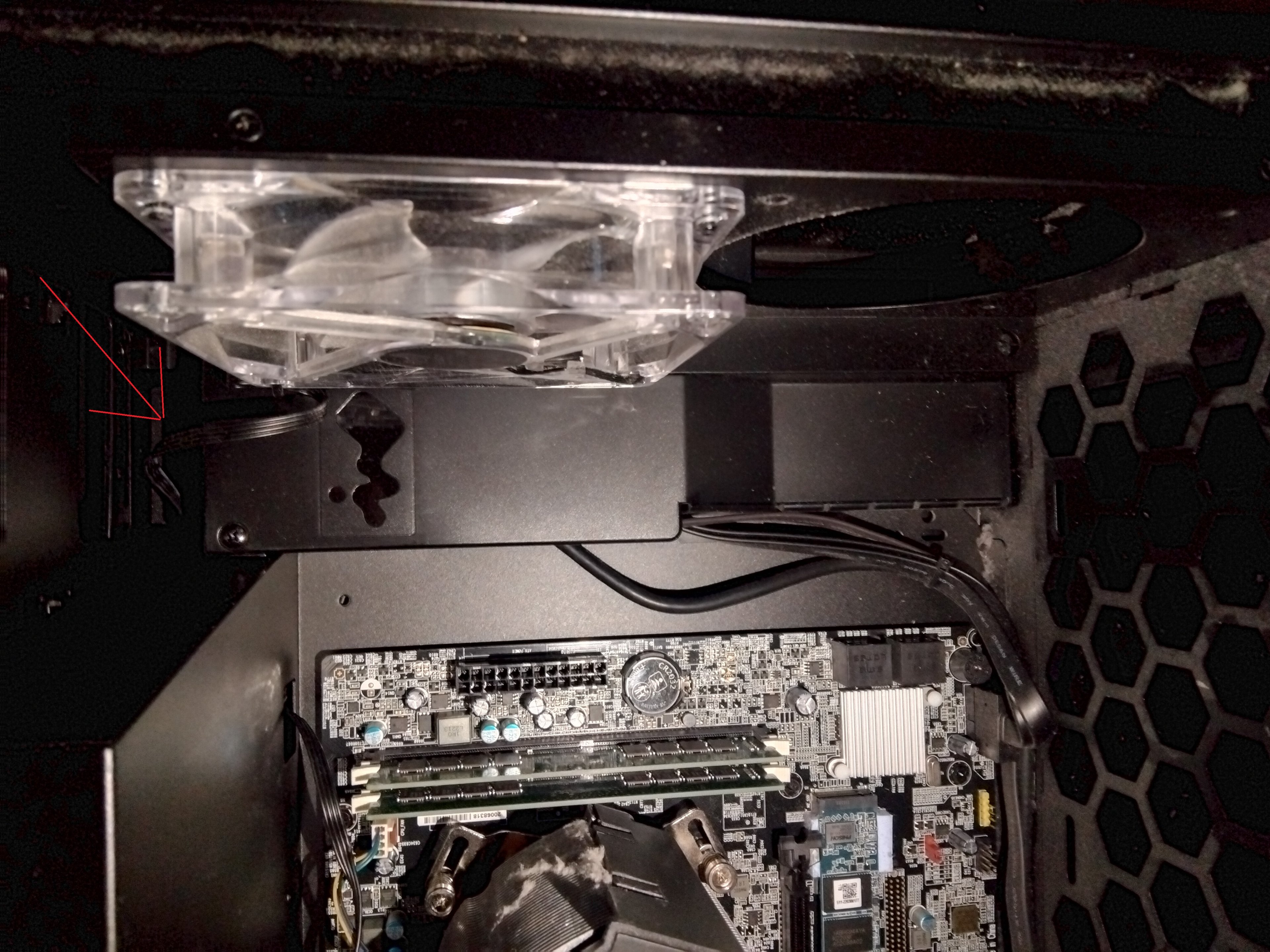

Ich habe da auch eine Idee wozu der Stecker da ist. Ich glaub fast der versorgt die SSD (1 TB PCIe SSD) mit Strom. Ich hab den Rechner mal ohne angeschmissen und er ist gebootet. Alles hat geleuchtet, die Fans und LEDs haben auch geleuchtet. Grafikkarte auch. Sogar der Bildschirm hatte ein Signal. Er hat dann aber eine Fehlermeldung mit Medion-Symbol ausgespuckt. "Das Problem kann nicht behoben werden". Sonst halt nix. Da geh ich jetzt einfach mal vom Medion OEM Mainboard aus, dass halt eben die SSD nicht gefunden hat.
Meine Frage an euch. Welches Kabel müsste ich denn da kaufen und wo?
