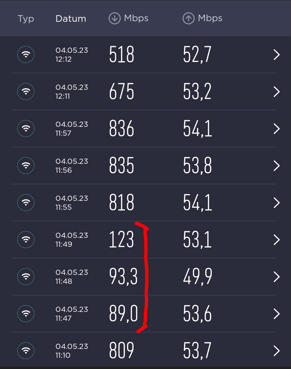

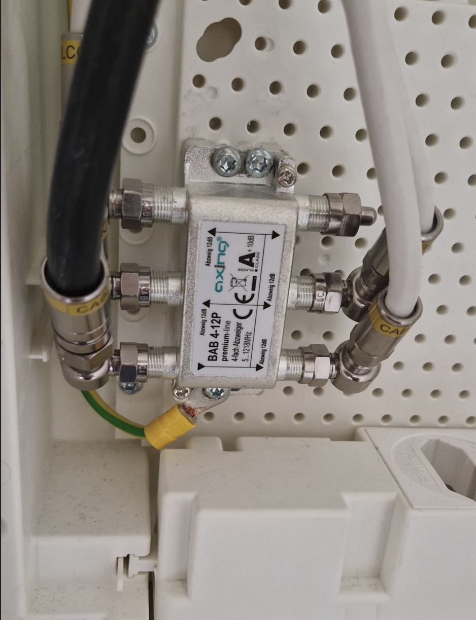

ich bin vor kurzem vom von DSL zu Kabel (zum ersten Mal) gewechselt und kenne mich dort noch nicht wirklich gut aus. Ich habe in der Abstellkammer den Verteilerkasten und würde dort auch gerne den Router (später eine FritzBox) dranhängen. Dort ist eine Art Abzweiger/Verteiler (siehe Bild) mit einer freien Coax Buchse.
Die anderen führen per Kabel in die jeweiligen anderen Zimmer an den dortigen Coax Anschluss in der Wand.
Nun zum Problem, wenn ich den Router an einen Anschluss eines beliebigen Zimmers hänge ist die Bandbreite vollkommen okay. Wenn ich die Box an die freie Buchse in der Abstellkammer hänge ist der Download um Einiges verringert (siehe Bild anhand roter Markierung).
Woran kann das liegen? Kann ich das irgendwie bewerkstelligen?

Stecke mal eins der Kabel an dein freien Port und messe noch ein mal. Sollte der Speed dann auch in den Keller rauschen, dann würdei hc sagen, der Verteiler ist defekt.
Der Verteiler ist nicht defekt, sondern der Verstärker ist so eingestellt das man an den jeweiligen Dosen den optimalen Pegel hat. Ein solcher Verteiler ist auch nicht dafür gedacht um direkt ein Endgerät daran zu betreiben, daran betreibt man Dosen mit passendem Wiederstand.
Du kannst einen Techniker auf eigene Kosten beauftragen der dir ein passendes Kabel mit passender Dämpfung am Verteiler verlegt und dort kannst du dann dein Router betreiben.
Wenn Du damit die Buchse oben rechts meinst, das ist die Durchgangsbuchse, die führt zu hohen Pegel um Endgeräte daran anzuschließen. Du kannst versuchen eine der Buchsen mit der Beschriftung "Abzweig" zu verwenden. Aber auch die dürften noch zu hohen Pegel haben, es könnte aber funktionieren.
Deine Messungen erfolgen auch per Wlan - da wird auch die Abstellkammer dann schön mit das WLAN Signal dämpfen.
Messungen sollten deshalb auch immer per Laptop und LAN Kabel erfolgen.

Jetzt bleibt mal aufm Teppich. Wenn die Abzweigpfade des BAB 4-12 benutzt werden, ist die Rückflussdämpfung hoch genug. Damit kann man nicht so einfach ganze Segmente lahmlegen.
Einzig die Durchgangsbuchse in Vorwärtsrichtung kann problematisch sein, da die Abzweige ca. 10dB höhere Dämpfung aufweisen. Die Enddose hat wahrscheinlich nochmal 10dB. Bei einem tolerieren Dämpfungsbereich von mehr als 20dB in Vorwärtsrichtung ist die Wahrscheinlichkeit sehr hoch, dass direkt am Abzweigpfade angeschlossen, die Pegelwerte im zulässigen Bereich bleiben. Am Durchgangspfad mit nochmals 10dB weniger Dämpfung hingegen, muss der Eingangspegel schon an der untersten Grenze des zulässigen Bereichs liegen, damit am Modem nicht zu hohe Pegel anliegen.
Deshalb empfehle ich @Traffi das Modem ruhig Mal an nem Abzweigpfad anzuschließen. Wird sehr wahrscheinlich innerhalb zulässiger Grenzen funktionieren.
Zur Sicherheit hier die Pegelwerte aus der Vodafone Station posten. Am besten jeweils an Enddose, Abzweiganschluss und Durchgangsanschluss, damit man einen schönen Vergleich hat.

Was man aber machen könnte: Einen ungenutzten Abzweig abklemmen (z.B. Schlafzimmer) und an diesen eine MM-Dose mit gleicher Dämpfung für die Abstellkammer anschließen. Dann passen auch alle Pegel.
