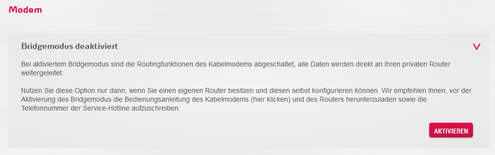

Also Bridge-Modus von Primacom Seite wie bei Kabel Deutschland gibt es nicht, 7200 Box gibt es keine Zugangsdaten, daher das Ciscogerät.
Sein Telefon scheint zu laufen mit dem Schummelweg :) vielen Dank!

Unter Mein Vertrag:
