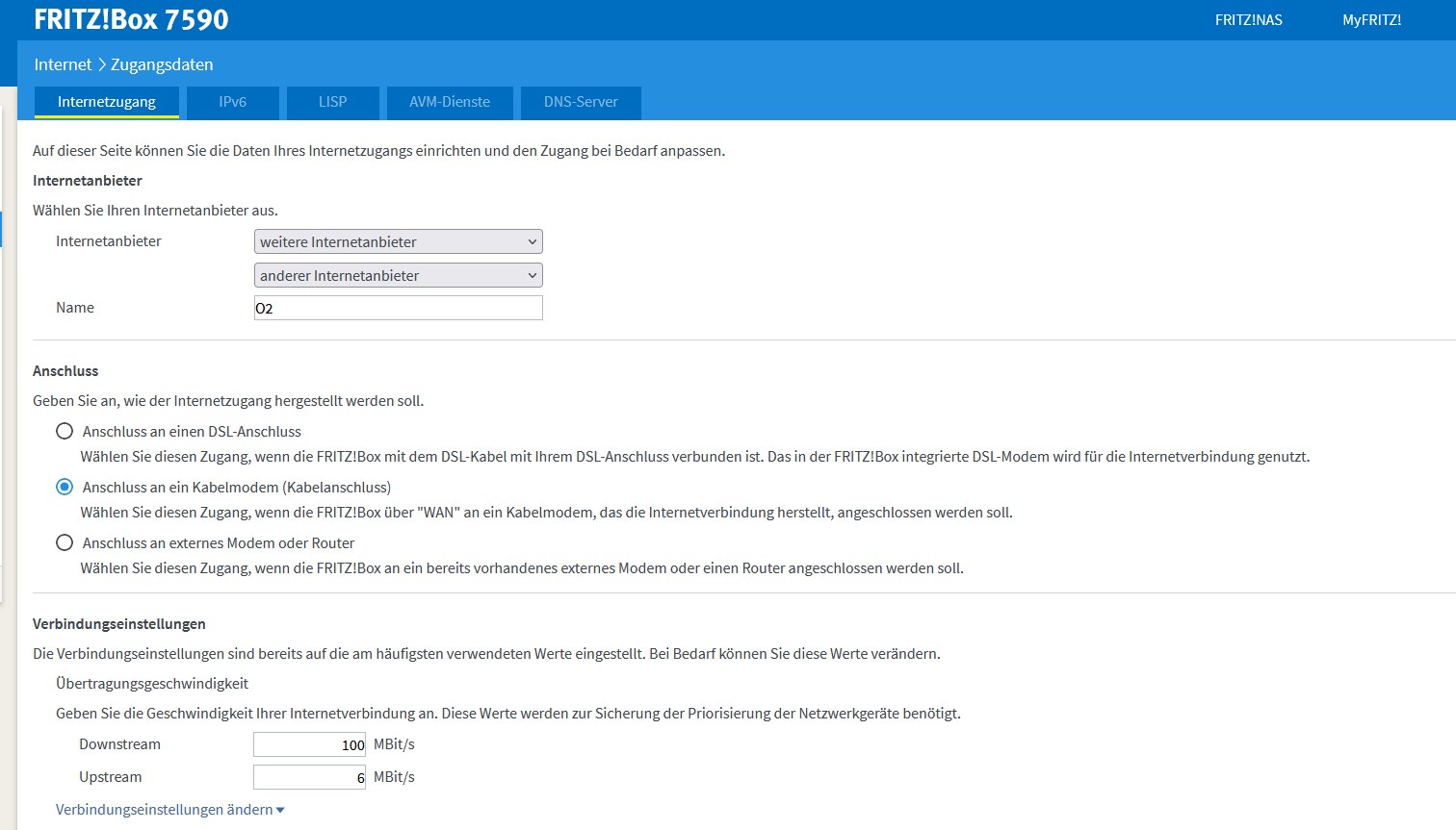

ich hoffe ich bin hier richtig. Folgendes Problem:
Ich habe von o2 einen Kabelanschluss ins Haus bekommen. Ich wollte mir keinen Kabelrouter mieten, sondern das selbst machen. Habe mir CISCO EPC3208 gekauft als Modem und dahinter Fritzbox 7490 als Router. o2 hat meine CM MAC hinterlegt und das Modem sagt auch, dass es "online" sei.
Problematisch ist jetzt die Konfiguration der Fritzbox: Ich habe die Wahl zwischen Betriebsart als Router über "vorhandene LAN Verbindung (Kabel von Modem in LAN1) oder indem ich meine eigene Verbindung angebe und sage, dass der Router an ein Kabelmodem angeschlossen ist. Der Techniker am Telefon meinte, die erste Option sei richtig... Hat jemand damit Erfahrung? Ich komme partout nicht ins Internet...
Wie ist das denn normalerweise? Das Modem bekommst doch gar keine IP (weil Layer 2). Also müsste doch der Router der erste Zugangspunkt sein, der "nach außen" die öffentliche IP erhält. Kann es sein, dass es an dieser Stelle fehlkonfiguriert ist?
Das ist die richtige Einstellung.
"Vorhandener Zugang über LAN" ist der IP-Client-Modus der nur hinter einem Router nicht aber hinter einem Modem im Bridge-Mode wie bei dir funktioniert.
Ob du mit einem Modem mit nur 8 Downstream-Kanälen glücklich wirst ist eine andere Frage (die 6490 hat z. B. 24).

josipau schrieb:
Es geht da um die IP oder MAC Adresse der Fritzbox oder des angeschlossenen PCs, das geht da glaube ich halt nur bei dem Modem, wenn es neu gestartet wird.

josipau schrieb:
Das gibts nicht 😂 Da studiert man 3,5 Jahre Wirtschaftsinformatik und dann hilft "aus- und wieder einschalten". Hat geklappt. Ich danke dir!!!
Brauch man nicht studieren, um herauszufinden, dass sich das Modem die Mac vom den 1. angeschlossenen Gerät merkt und dann jede andere Änderung blockiert, bis zum Neustart.
Habe die Einstellung jetzt nicht geändert (also immer noch vorhandener Lan Zugang) und geht jetzt nach Modem Neustart. Interessant wäre ja, warum es klappt. Rein aus Interesse 😅
Es kommt drauf an ob das "Modem" auch wirklich als "Modem" (Layer 2 Bridge) arbeitet oder eben doch nur als Router mit eingebautem Modem.
Was bekommt deine Fritzbox denn für eine IP auf der Internet-Schnittstelle? Wenn es eine öffentliche ist, dann ist alles gut. Wenn es eine private ist, dann spielt das Cisco-Gerät mglw. Router und NATtet. Häng dann einfach mal ein Notebook an die LAN-Schnitstelle vom Cisco, ipconfig, notier dir die IP die beim Gateway steht & ruf die IP im Browser auf. Öffnet sich die WebGUI von der Kiste, läuft das Gerät als Router/NAT.
