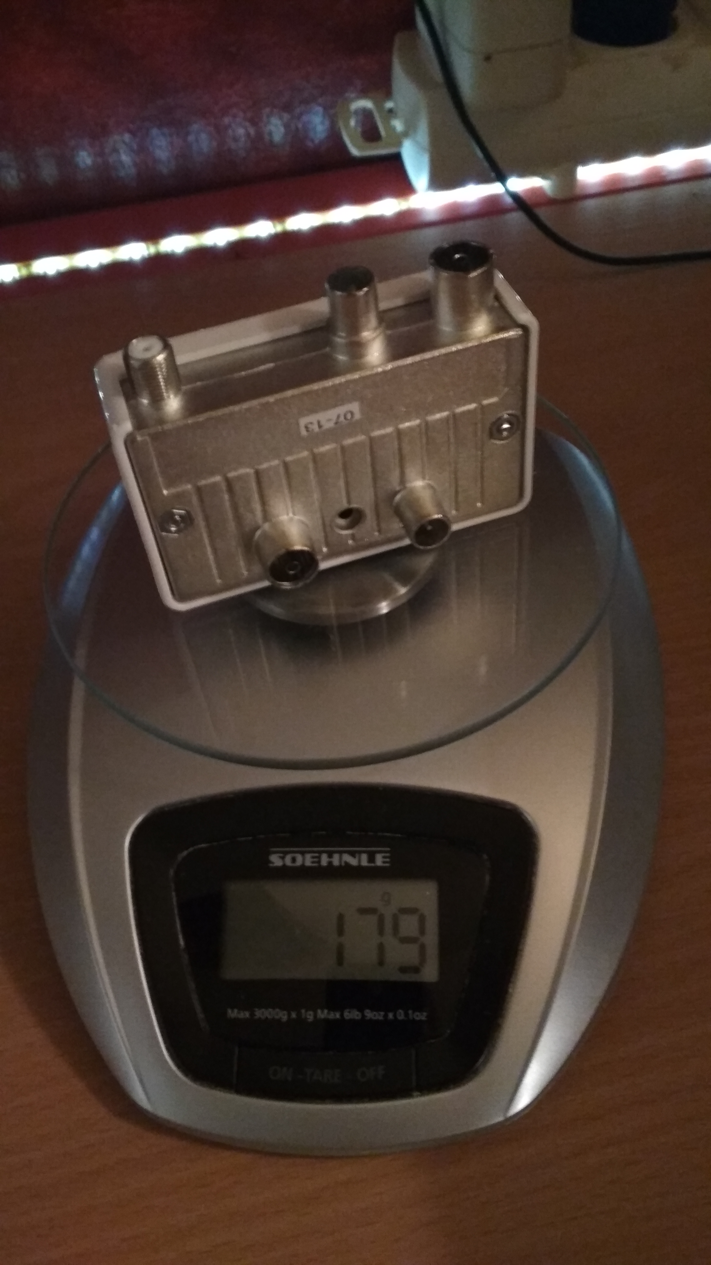

Bei mir war nicht mal einer, warum auch? Habe die Dose selbstständig gegen eine Multimediadose getauscht. Der Adapter liegt seit dem nur rum.
