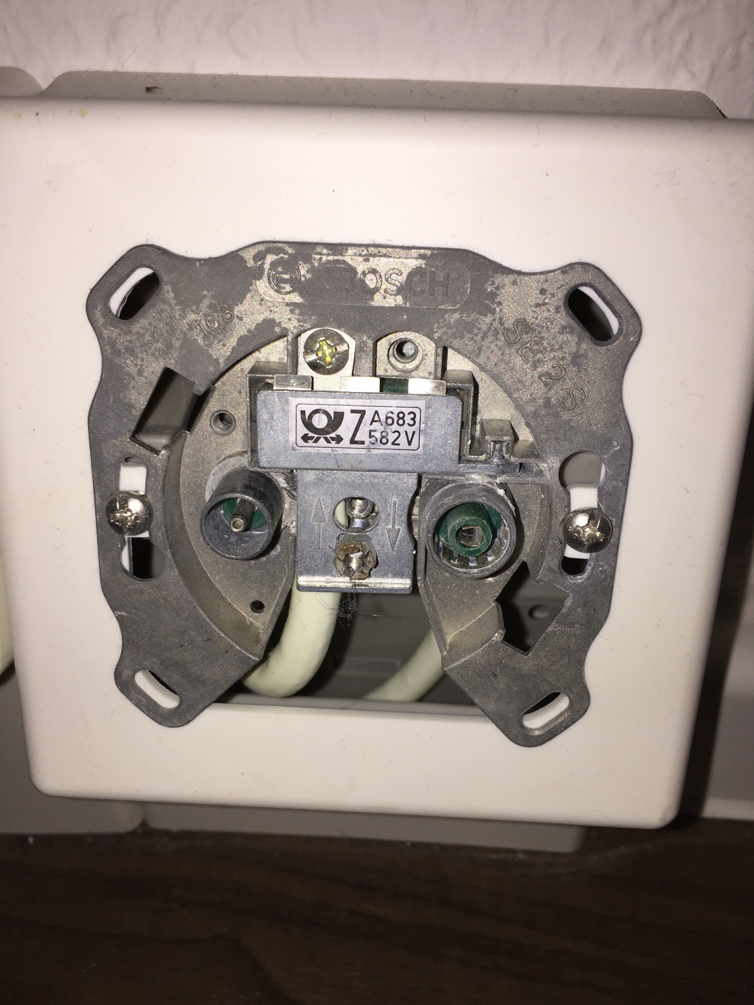

Wenn ich die Abdeckung abnehme dann sieht es darunter folgendermaßen aus:
:lol::lol::lol:
Da ist sogar noch das Prüfzeichen der Bundespost drauf. Da darfst mal raten, wie alt das Ding ist
