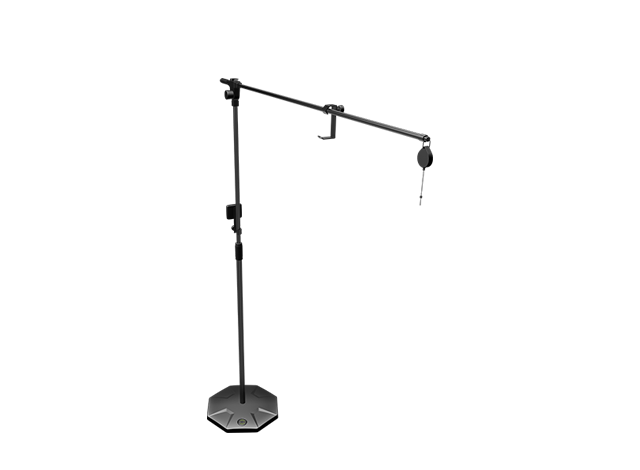

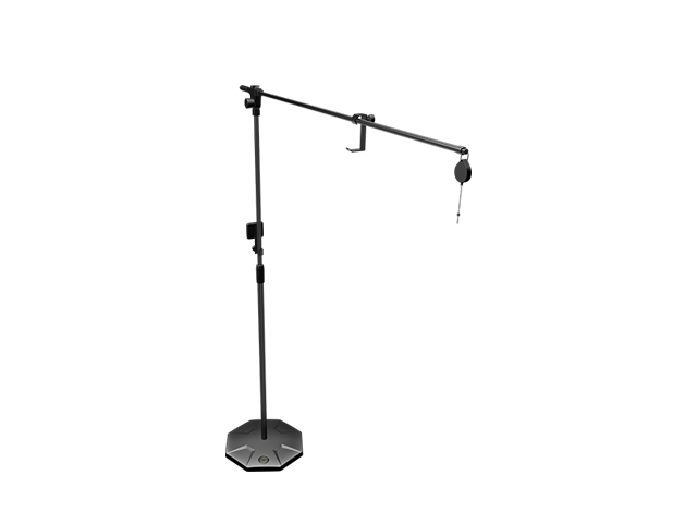

Virtuix VR Boom
Kosten: 79$ + ?€ Versand (Estimated shipping fee: ~100$)
Sieht gut aus, kostet zu viel Geld (imho) und lässt sich eventuell auch nachbauen.

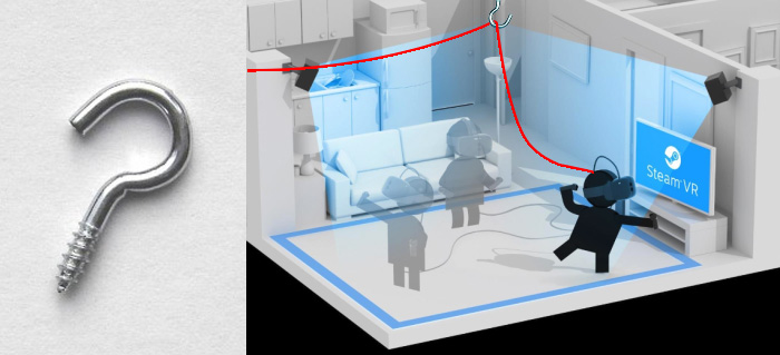

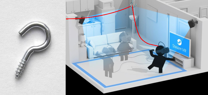

Haken in der Decke
Kosten: <1€
Diese Lösung könnte man perfektionieren wenn man eine Öse und einen Rückholer hinzufügt. Ein Aufruf an die handwerklich begabteren Forennutzer: welcher Rückholer würde sich wohl eigenen?
Den Haken an der Decke halte ich für die eleganteste Lösung, denn man nutzt ja Wand u. Decke als überdimensionales Gestell, und da gilt: je höher u. vor allem horizontal länger, desto besser. Zweitens billig, drittens platzsparend.

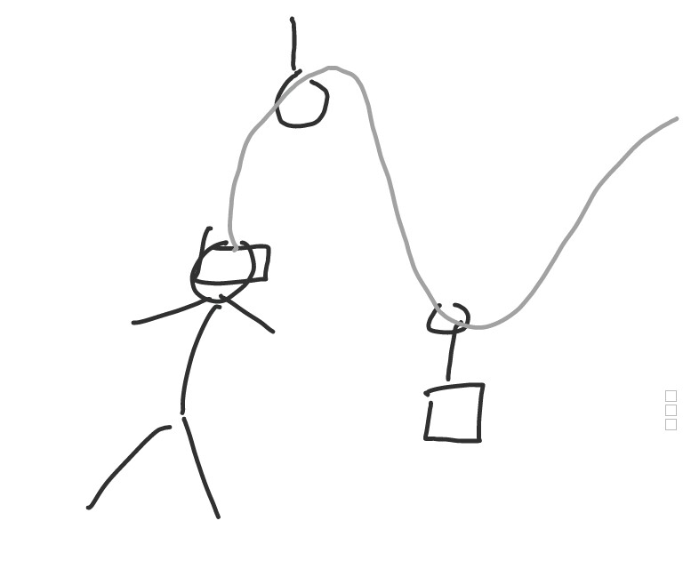

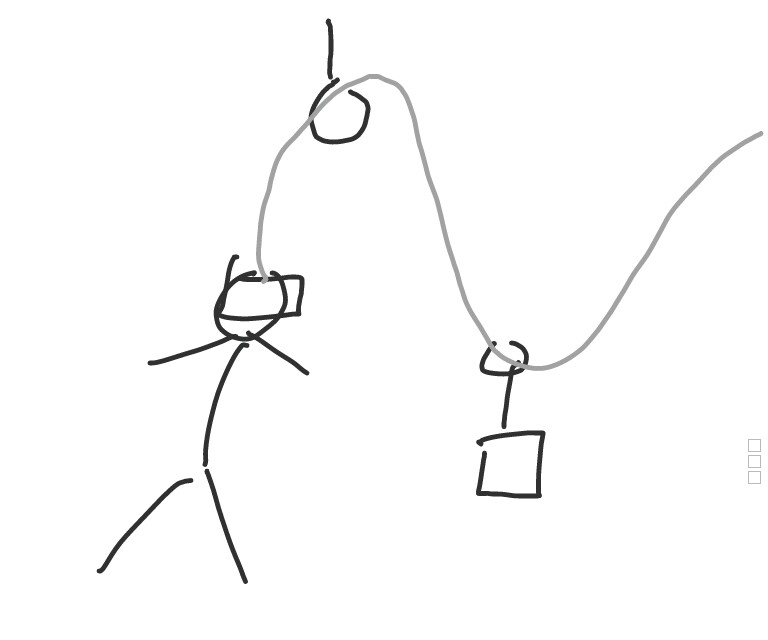

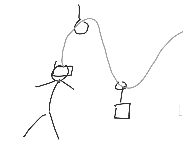

Abgesehen davon würde ich statt einem Haken eine drehbare Rolle nehmen, um die Reibung (deutlich) zu reduzieren. Und du bräuchtest ein kleines Gegengewicht, welches das Kabel zurückrollt, sobald du dich wieder Richtung Raummitte bewegst. Etwa so:
http://www.amazon.de/pewag-Haken-drehbar-Rolle-89705/dp/B003MD1BQE
(Bild ist natürlich weder maßstabs- noch irgendwas-getreu, geht nur ums Prinzip :p )

Eigentlich braucht man da einen Arm, der die Kabelrolle immer ziemlich genau senkrecht über dem Kopf positioniert. Mit einem starren Haken bekommt man auch nach wenigen Schritten Abstand schon ziemlich schräge Winkel , die dann definitiv in Armreichweite sind.
Das klingt doch schon einmal ganz ordentlich. Ich werde das nächste Woche direkt mal testen.
