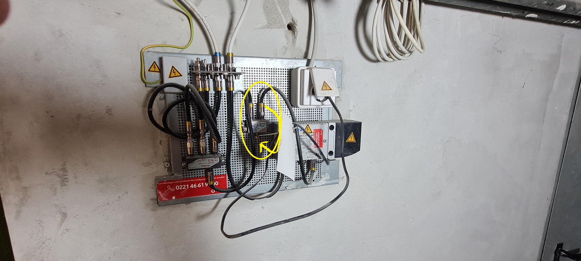

So wie das verkabelt ist über einen 2fach Verteiler, dann zu einem 3fach Verteiler, wo dann nur ein Ausgang genutzt wird, macht das keinen Sinn.
Reaktionen: MasterOfTheInt
kann ich da was umstecken damit das ganze funktioniert oder muss ich was dazu kaufen ?

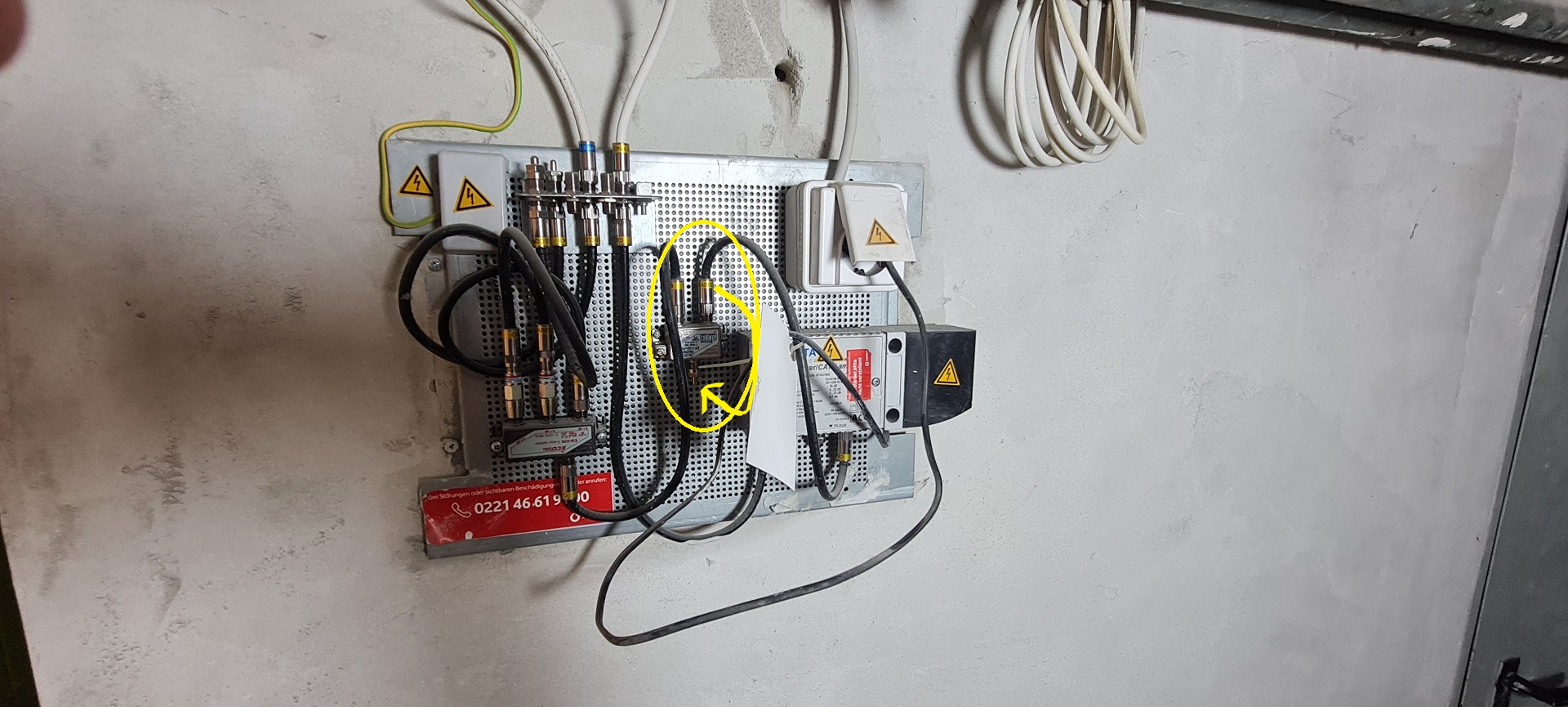

Abseits davon hast du denen Das Bild der Anschlüsse Verkabelung geschickt? Womöglich sehen die anhand des Bildes einen Fehler?
Könnte das Kabel das ich markiert habe unten dran kommen?
ich weiss jetzt nicht wirklich wem ich das schicken könnte außer mal bei dem Service nachfragen .
könnte ich da unten direkt mein router Anschließen und schauen ob es klappt ?
Hast du dazu Expertise? Meinst du nicht, einfach so im Zweifelsfall, dass der Installateur schon wusste, was er da macht?
Das ist so durchaus üblich! So kann man um Bedarfsfall das Netz unkompliziert erweitern.
Das Kabel welches in deine Wohnung führt ist im Keller gar nicht angeschlossen.
Mach doch noch mal ein Foto im Keller, damit man mal sieht wo genau sich das Kabel befindet welches in deine Wohnung führt.
ja genau das denke ich auch , ich versuche mal nachher wo die kabel hinführen, danke

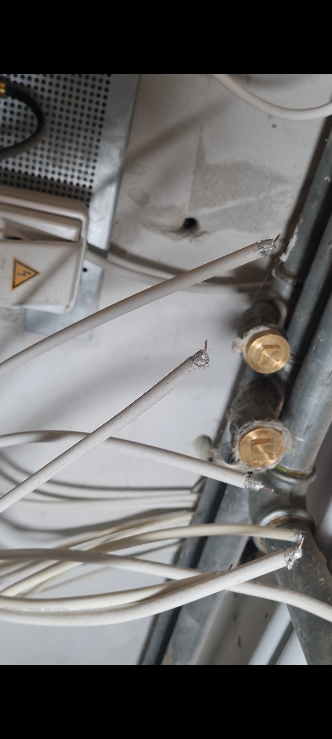

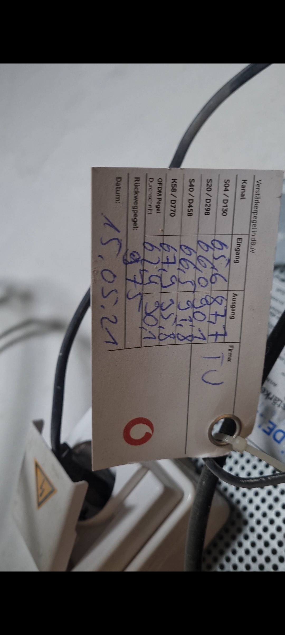

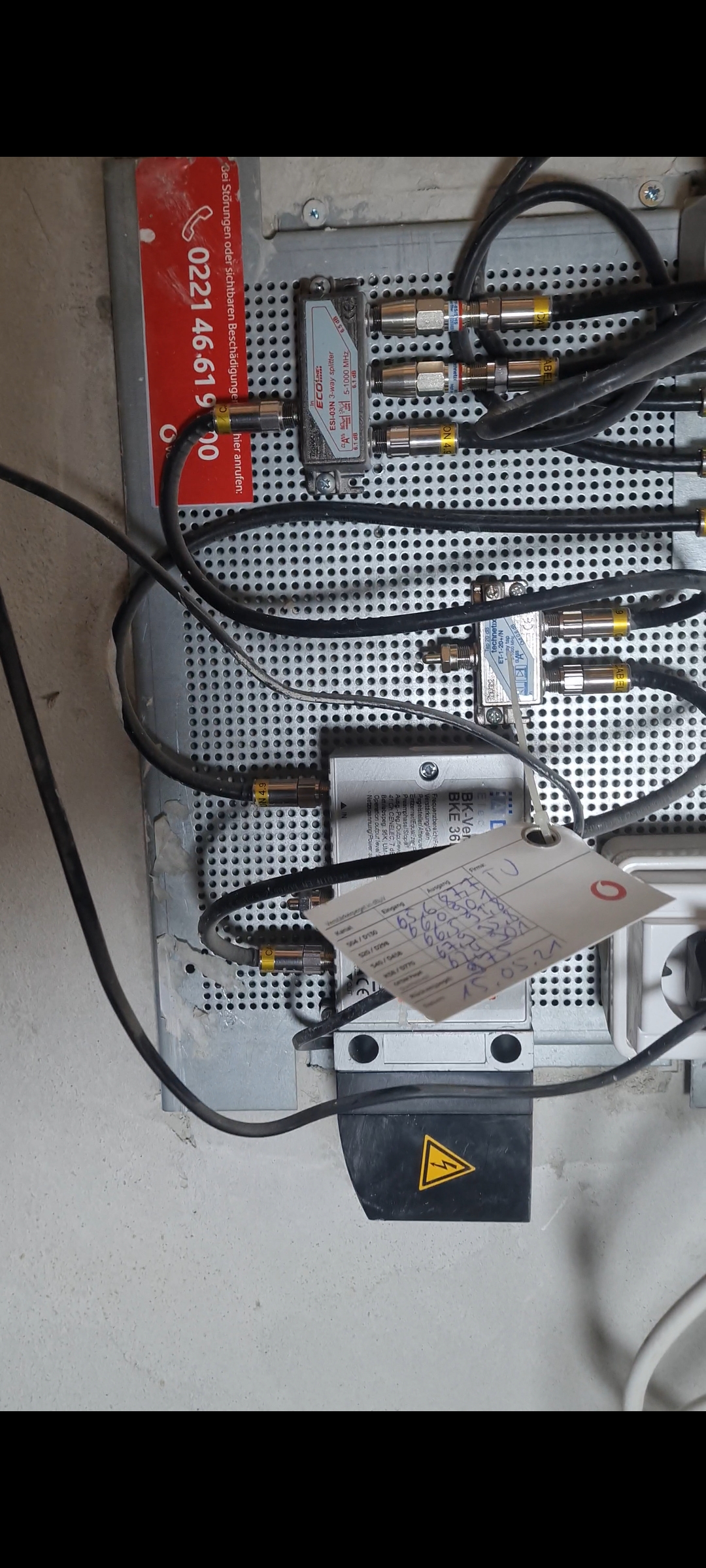

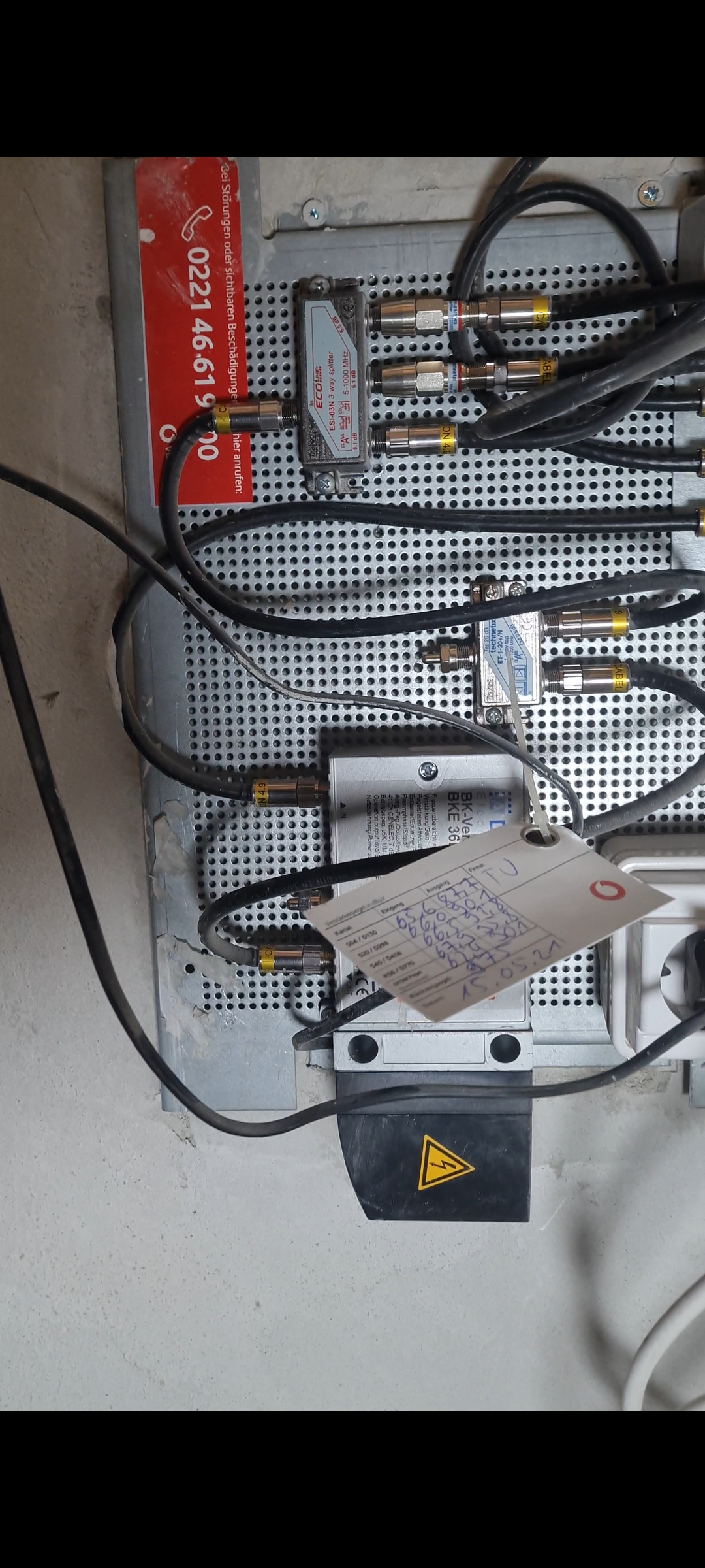

Nun habe ich gesehen das es einige nicht angeschlossene Kabel gibt , kann es sein das diese das Problem sind oder sind die nur für fernsehanschluss? Und ein Zettel der mir nichts sagt welches villeicht hilfreich sein kann für leute die es verstehen

Auf dem Zettel steht ja was er bedeutet: Verstärkerpegel(-messung).
Tja, wo kommen die Kabel her, wo waren die angeschlossen. Am Hauptverteiler jedenfalls nicht, da sind ja gar nicht so viele freie Anschlüsse.
Der Hauptverteiler hat 5x Anschlüsse wovon 2x belegt sind und zwei Abschlußwiderstände verbaut haben. Die leeren Enden sind auch 5x Leitungen. Da passt doch was nicht zusammen.
Fernseh- und Internetanschluss laufen ja über das gleiche Kabel.
Fakt ist jedenfalls, dass nur eine Leitung vom Verteiler wegführt, vermutlich die zu Deinem Nachabrn mit dem funktionierenden Anschluss.
Wohin offene Leitungen führen, kann von hier aus allerdings niemand wissen und beantworten.
Warum fragst Du nicht den Elektriker, der das ganze ‚verbrochen‘ hat, was Sache ist? Eventuell schließt der einfach nur die Leitung zu Deiner Dose dort am Verteiler an und alles läuft.
Mach doch mal ein Foto wo man das ganze überblicken kann.
Mal mit etwas mehr Abstand damit man auch mal sehen kann, welche Kabel wohin führen.
