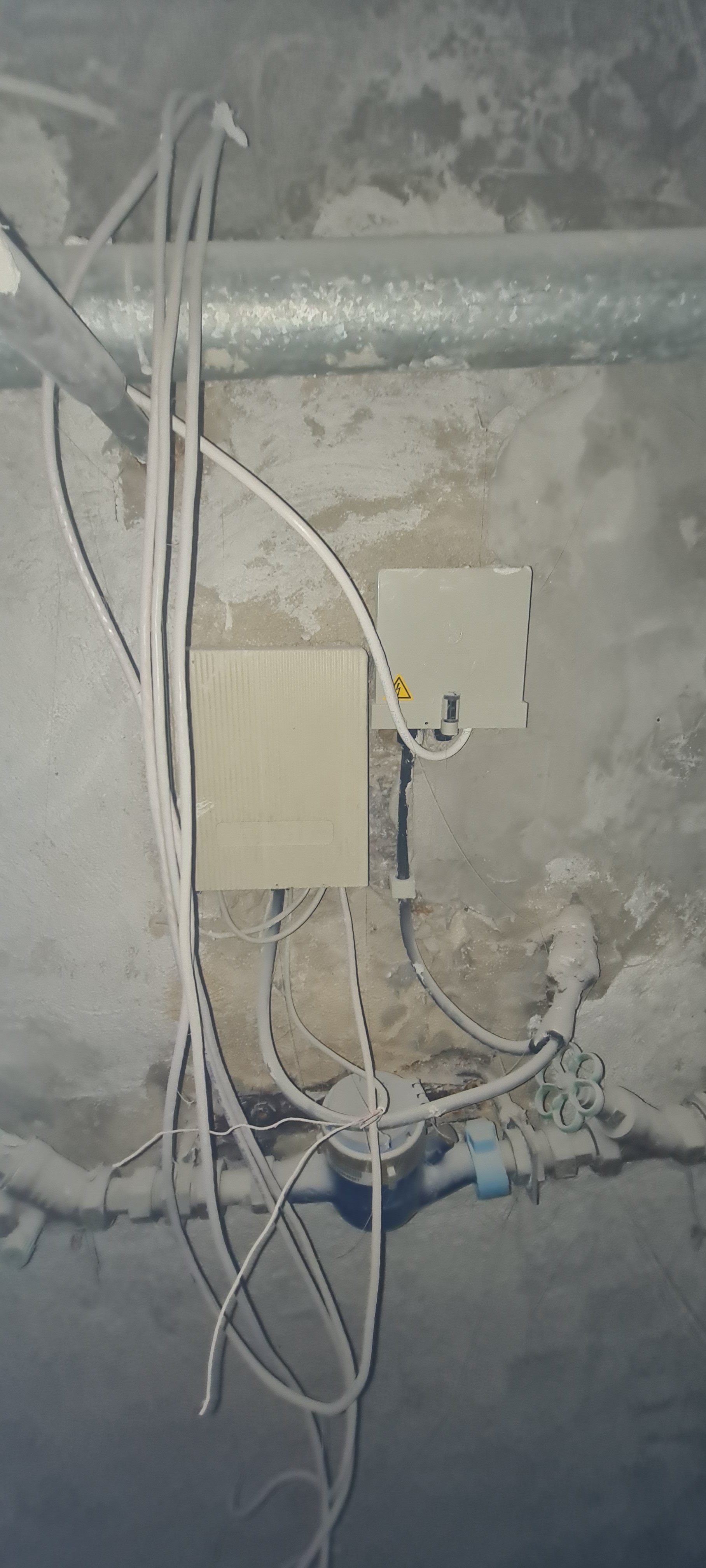

Mach doch mal ein Foto wo man das ganze überblicken kann.
Mal mit etwas mehr Abstand damit man auch mal sehen kann, welche Kabel wohin führen.
wird gemacht

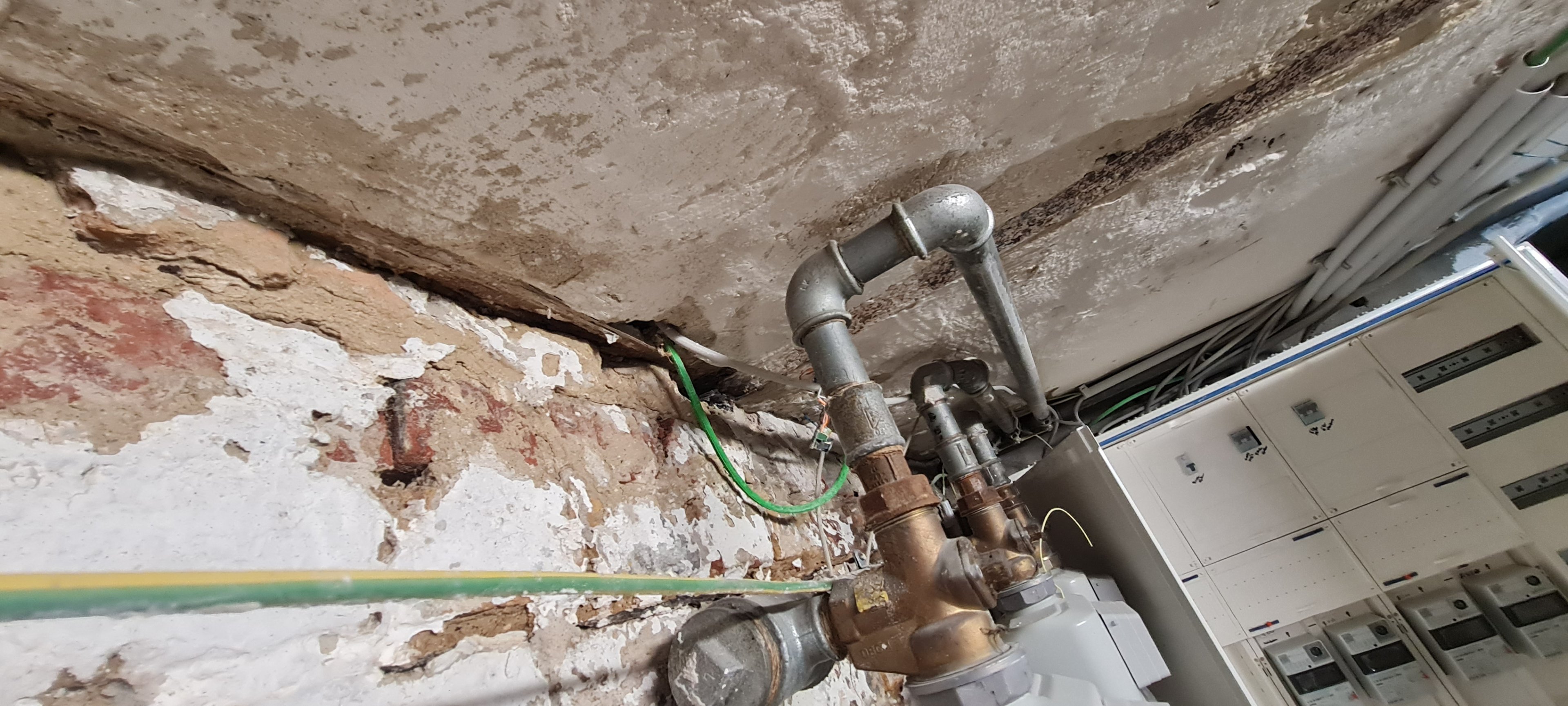

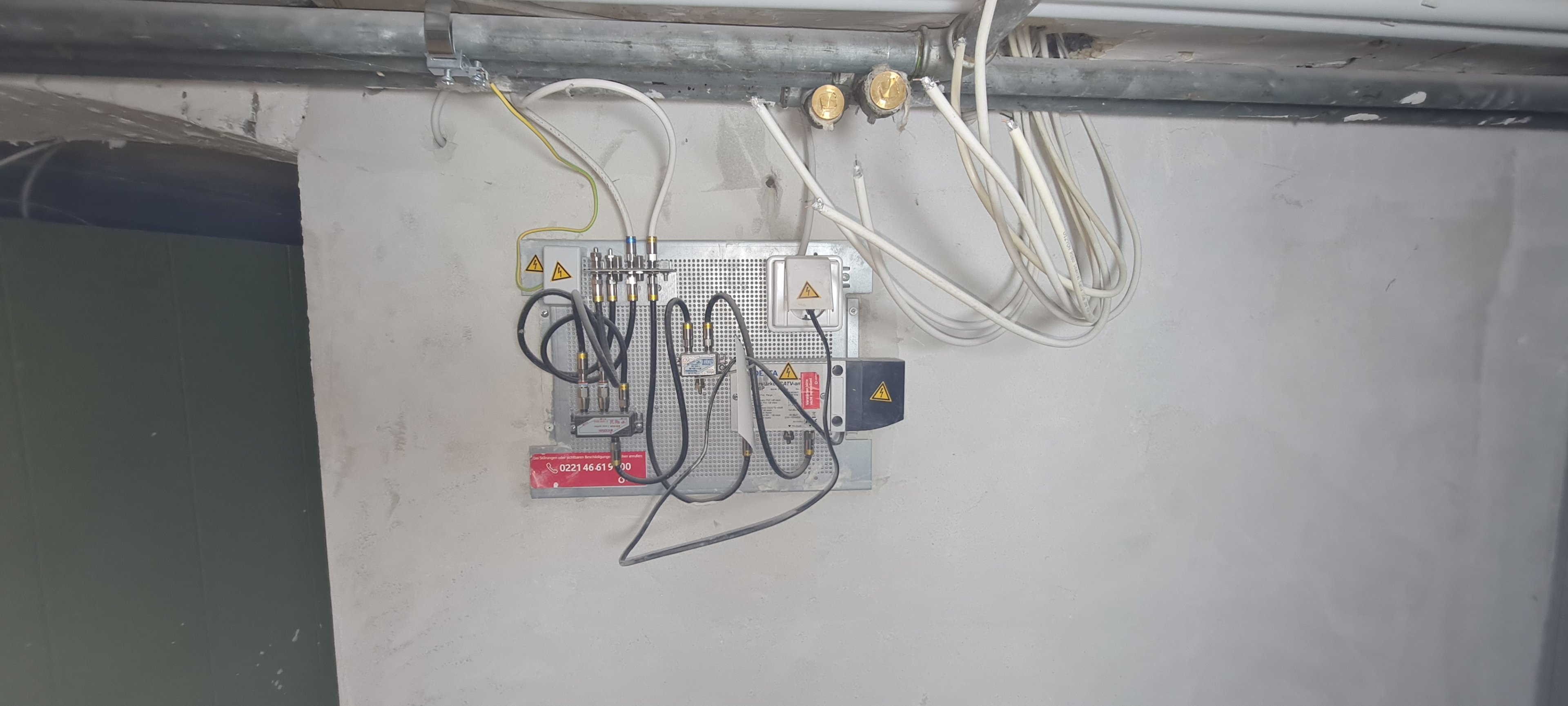

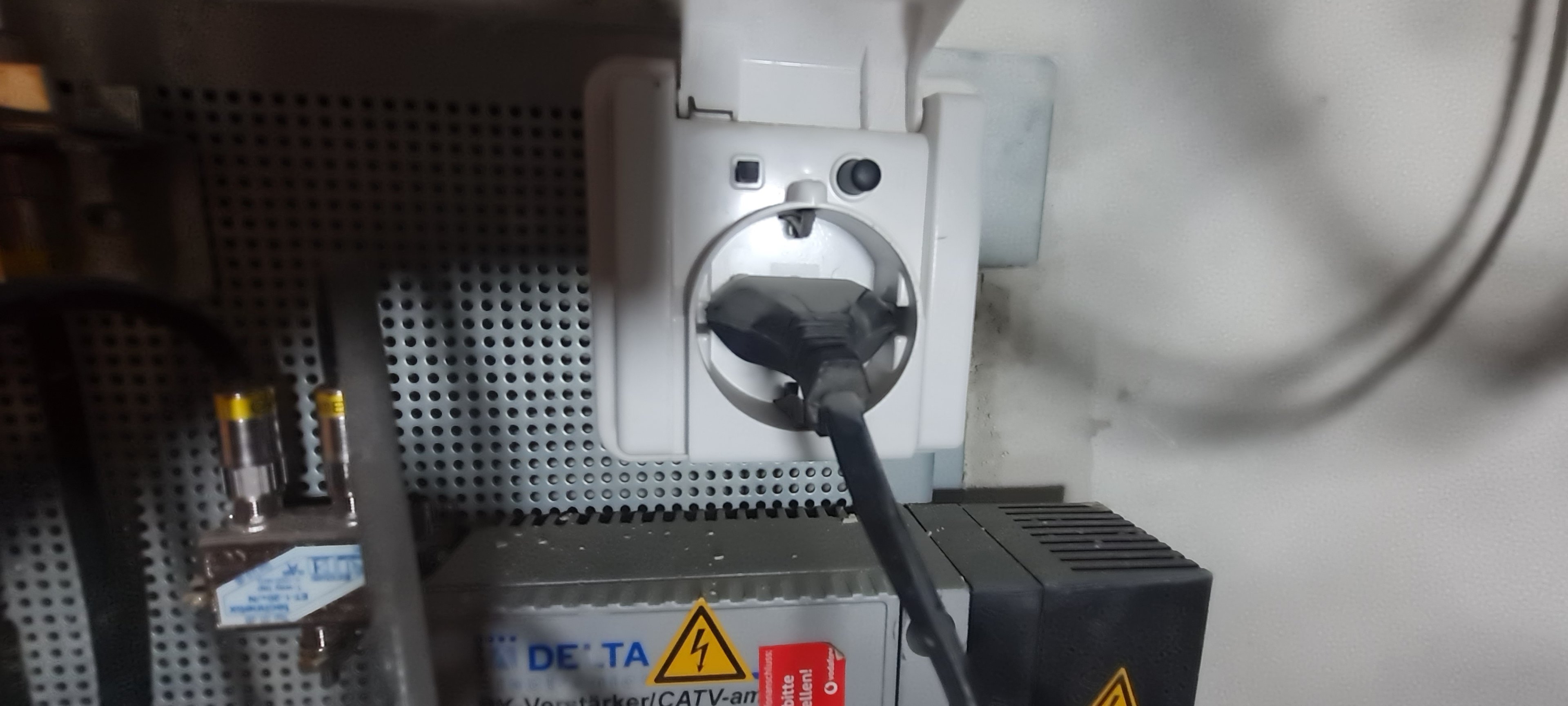

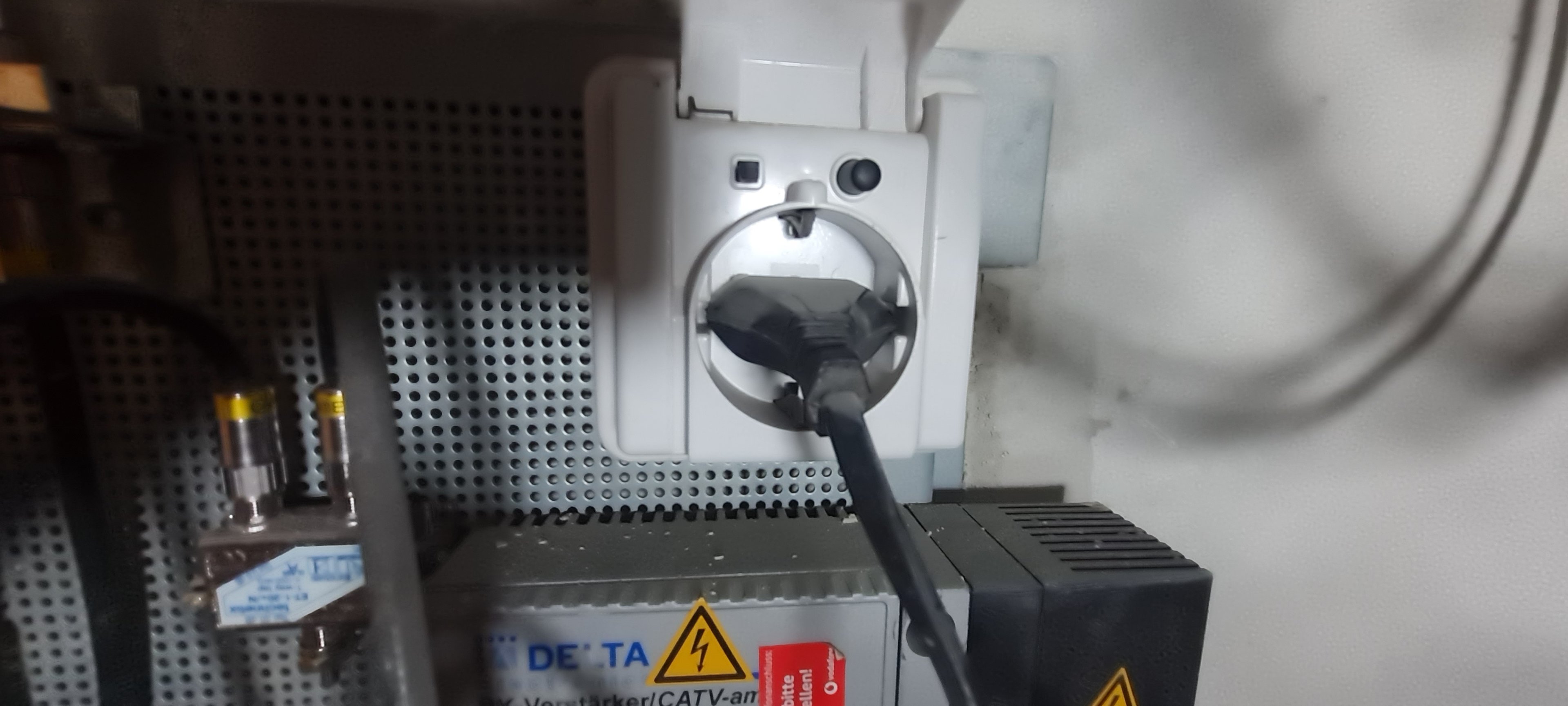

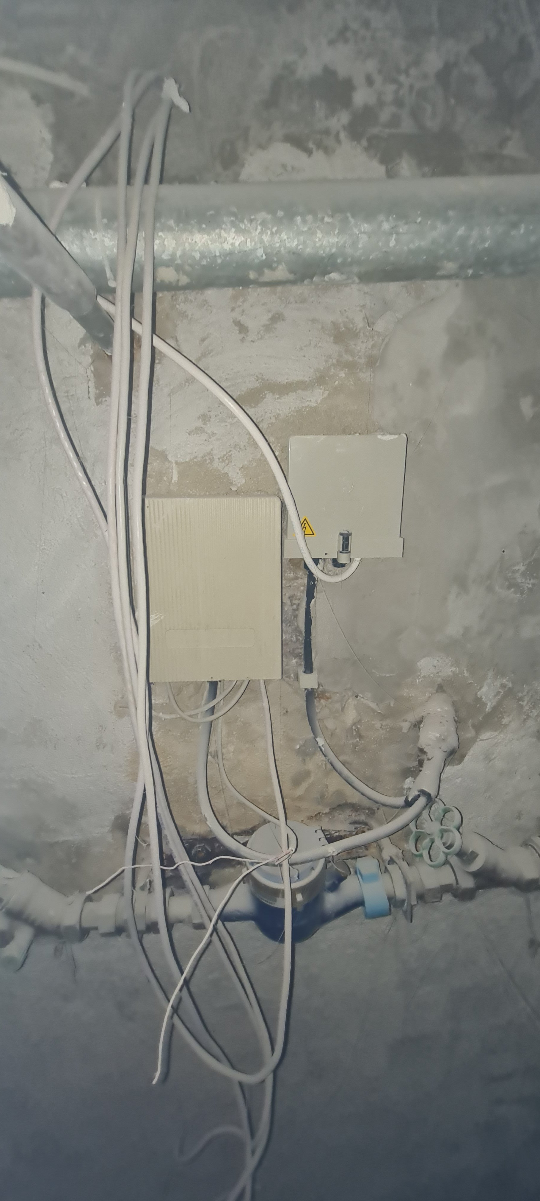

So, tatsächlich bekomme ich aus der schuko steckdose kein strom, und von den 2 angeschlossenen kabeln verläuft eins an bild 3 kasten und eins an die decke , vermutlich in die wohnungen.

Bei so einer Verlegung krieg ich nur das Kotzen.

Hier muss definitiv ein Techniker vorbei schauen, die Verkabelung ist das reinste Chaos.
So wie ich das sehe hängt das Kabel welche in deine Wohnung führt in der Luft aber welches es genau ist kann man erst durch eine Messung herausfinden, weil man war ja so schlau absolut gar nichts zu markieren oder zu kennzeichnen. das passt wieder zum üblichen Pfusch an Kabelnetzten, weil ist ja nur TV.
Außerdem läuft der Potentialausgleich auf ein Gasrohr(?) was so nicht zulässig ist.
Reaktionen: MasterOfTheInt
Es sei denn das da unten wäre die Hauptpotential-Ausgleichschiene. Aber hier hatte man(n) wohl anderes im Sinn.

Über der Steckdose ist an den Rohren gearbeitet worden. Die Messing Stopfen sehen neu aus. Da ist vermutlich etwas Wasser ausgetreten und auf die Steckdose gelaufen. Das hat dann entweder den Fehlerstrom Schalter oder die Sicherung ausgelöst. Deshalb kein Strom keine Verstärkung.
Reaktionen: BFF und MasterOfTheInt
Könnte auch eine mit integriertem FI sein, warum auch immer.
Wenn der Verstärker keinen Strom hat wunderts mich aber etwas, das niemanden das aufgefallen ist.
Reaktionen: xeroftw und MasterOfTheInt
