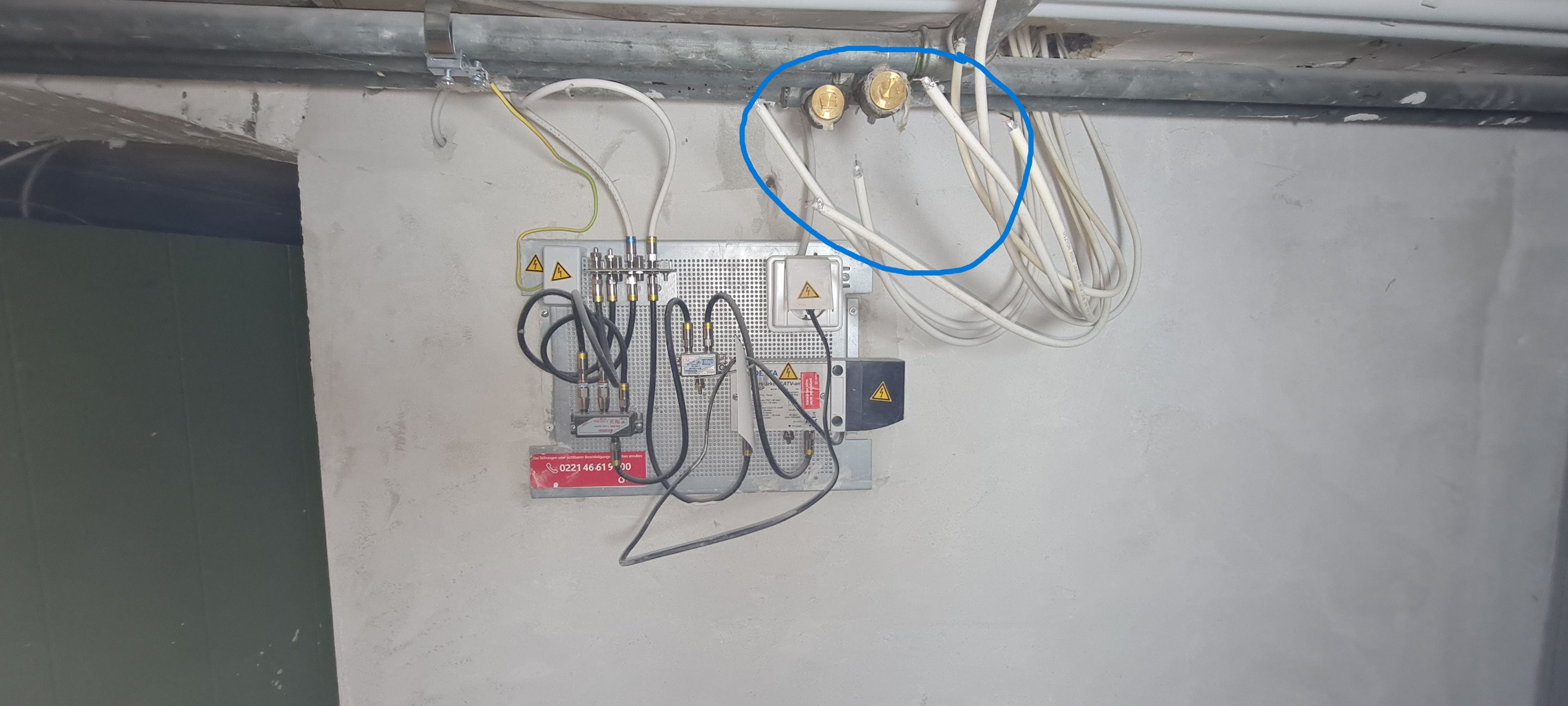

So, tatsächlich bekomme ich aus der schuko steckdose kein strom
Wie hast du das geprüft ?
Lee Monade schrieb:
Scheinbar reicht das Signal gerade noch um TV zu schauen,
Ähm nein. Wenn der TV Verstärker keine Spannung hat, ist hinter dem Verstärker keinerlei Signal mehr vorhanden. Da ist Null, Niente, Nüscht mehr.
Davon ab, das die Installation vor dem Verstärker unter aller Sau ist: Es sieht hier stark nach einer FI Steckdose aus. Denn Steckdosen jeglicher Art müssen seit Februar 2009 zwingend ein FI Schutz haben. Wenn keinerlei Möglichkeit besteht, einen FI in die Allgemeinverteilung zu setzen, oder die nachfolgende Installation noch altes 2-Ader System ist, kann man das so lösen.
Wenn es wirklich eine FI Steckdose sein sollte (es sprechen die 2 schwarzen Tasten stark dafür) und es ist Feuchtigkeit in die Steckdose eingedrungen, dann hat der FI mit Sicherheit ausgelöst. Dieser läßt sich jedoch direkt an der FI Steckdose wieder einschalten. Eine Taste ist dann die Prüftaste, und die andere die Taste zum Wiedereinschalten.
Besteht in der Steckdose ein Problem, dann läßt sich der FI erst gar nicht wieder einschalten bzw. löst sofort wieder aus. Da muß nicht zwingend gleich mit die Sicherung geflogen sein. Denn ein FI löst schon bei geringen Fehlerströmen ab ca. 18mA aus. Eine Sicherung interessiert das noch gar nicht und würde da nur müde drüber lächeln.
Löst der FI an der Steckdose wieder aus, oder die Steckdose hat weiterhin keine Spannung, weil doch die Sicherung geflogen ist, dann hast du als Laie da nichts dran verloren. Mit Strom ist nicht zu spaßen und es besteht potentielle Lebensgefahr. Dann muß der Vermieter einen Elektriker beauftragen, der dann hoffentlich weiß was er macht (auch da hab ich schon die abstrusesten Dinge gesehen ...).
Reaktionen: MasterOfTheInt
Nicht ganz richtig.
Es kommt das durch was am Eingang rein geht. Das ist fast immer genug um mindestens einen Abnehmer zu bedienen wenn die Leitungslängen kurz genug sind.
Ich kann hier durchaus dem „Verstärker“ dem Strom abziehen. In dem Fall funktioniert immer noch Internet plus 3 TV ausser ein TV wo das Kabel zu dem fast 50m sind.
Reaktionen: MasterOfTheInt und Lee Monade
Wie @BFF schon richtig anmerkt ist das falsch!
Auch bei mir geht zumindest noch TV mehr ohne Verstärker, für Internet reicht es allerdings nicht mehr weil die FritzBox immer wieder die Verbindung verliert.
Reaktionen: MasterOfTheInt und BFF

ich hab die fritzbox vor umzug bestellt damit ich direkt internet haben sollte beim ankommen , angekommen bin ich nach 1ner woche und hab dann direkt hier gepostet.
Also , könnte ich theoretisch eins der abgebildeten nicht angeschlossenen Kabel selber anschließen ? falls ja weiss jemand an welches ende es kommt ? (natürlich müsste ich alle 7 kabel durchgehen bis eins klappt.)
ich habe mein handy mit ladekabel angeschlossen , heute hab ich es wieder versucht aber davor hab ich durch die knöpfe an dem schalter es anscheinend wieder eingeschaltet, nun ist da wieder strom aber mein problem steht
Ja eines der 6 Kabel im blauen Kreis ist das richtige, aber da müssten erst mal passende F-Stecker montiert werden. Dann muss das richtig Kabel mit einem der zwei freien Plätze verbunden werden.
Dann sollte es Theoretisch funktionieren, allerdings bin ich mir nicht sicher ob da sogar noch eine alte Frequenzsperre verbaut ist, diese müsste man vorher entfernen.
Du könntest, vorausgesetzt du findet das richtig Kabel und montierst einen Stecker, auch direkt auf den 2 Fach Verteiler schrauben, da ist ja unten noch ein Platz frei.
das klingt doch mal sehr gut , gibts da villeicht irgendwo eine Anleitung zum selber machen ? f-steckler kann ich mir ja direkt holen.
theoretisch könnte ich jedes Kabel einfach so reinstecken und so sehen ob es klappt ohne ein f steckler ?
Ja eigentlich kommt da ein Kompressionsstecker drauf aber den kann man ohne passendes Werkzeug nicht montieren. Daher kannst du es mit einem F-Stecker vorläufig versuchen.
Einfach mal nach "F-Stecker montieren" Googlen, da gibt es mehr als genug Anleitungen.
Dankeschön , das hat mir jetzt wirklich mal geholfen , ich probier das mal direkt morgen:)
Kannst du testen aber du musst sehr genau darauf achten das die Schirmung auf keinen Fall mit dem Innenleiter in Kontakt kommt. Ebenso muss Innenleiter mit Innenleiter und Schirmung mit Schirmung verbunden sein, da in einem Koaxialkabel das Signal nicht im Innenleiter übertragen wird sondern im Dielektrikum also dem Zwischenraum zwischen Innenleiter und Schirmung. Das Koaxialkabel ist quasi ein Wellenleiter und reagiert daher extrem empfindlich auf Fehler in der Verkabelung.
Lee Monade schrieb:
Kannst du testen aber du musst sehr genau darauf achten das die Isolierung auf keinen Fall mit dem Innenleiter in Kontakt kommt.
Danke für den tipp, ich habe mir soeben auch ein video angeschaut , hoffentlich klappt es.
Kann ich mir besorgen, der router muss wahrscheinlich angeschlossen sein damit da was fliesst?
Einfach unten im Keller ein Kabel nach dem anderen Innenleiter mit der Schirmung kurzschließen und oben an der Dose Messen.
Das Strommessgerät signalisiert dir ja den Kurschluss dann weißt du welches Kabel das richtige ist. Kurzschluss wieder entfernen, Stecker drauf, am Verteiler anschließen und dann sollte dein Internet eigentlich funktionieren, zumindest bis ein Techniker kommt und das ganze ordentlich macht.
Reaktionen: LiniXXus und MasterOfTheInt
Mach es genau umgekehrt, überbrücke die Dose oben und messe unten mit einem Ohmmeter ob du Durchgang hast. Das Kabel mit Durchgang sollte deines sein.
So musst du nicht so oft laufen.
Viele Grüße
Panzerfahrer
Reaktionen: LiniXXus, rezzler, MasterOfTheInt und 2 andere
Und nicht den Innenleiter mit dem Isolator verbinden sondern den Innenleiter mit den Schirmgeflecht wenn Du es unten machst. Wegen der Rennerei wuerde ich auch die Dose oben bruecken.
Stimmt die Dose kurzschließen ist der einfachere Weg :D
Mit dem Isolator kann man ja auch kaum kurzschließen nur mit der Schirmung.
Hab mich oben verschrieben und es auch angepasst. Trotzdem danke sonst wäre es mir nicht aufgefallen.👍
