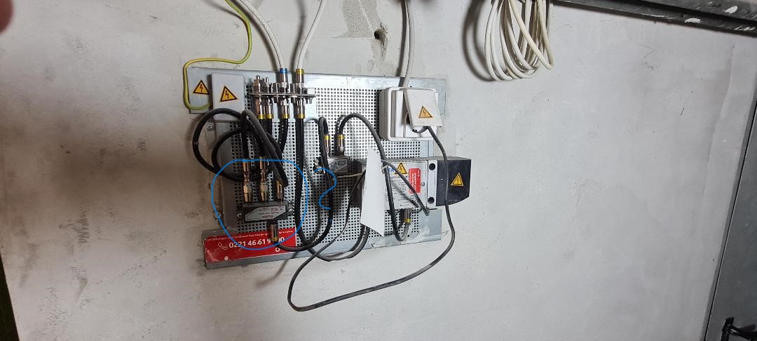

Das ist dem Foto in #37 nach aber nur ein TAP mit 20 dB Dämpfung. Da würd ich lieber auf den 3fach gehen.Lee Monade schrieb:Du könntest, vorausgesetzt du findet das richtig Kabel und montierst einen Stecker, auch direkt auf den 2 Fach Verteiler schrauben, da ist ja unten noch ein Platz frei.

Da sind aber wenn ich das richtig sehe noch 2 TV Filter verbaut.rezzler schrieb:Das ist dem Foto in #37 nach aber nur ein TAP mit 20 dB Dämpfung. Da würd ich lieber auf den 3fach gehen.

Ich habe nun mit einem multimeter das kabel ausfindig gemacht aber habe trotzdem kein internet nachdem ich es am 2 Fach verbunden habe, ich habe bereits 2 Anschlüsse in der wohnung probiert ohne Erfolg
Ist das 2 Fach geeigent für ein nicht direkt anschließen?
Probier’s doch mal an den 3fach-Verteiler. Am 2fach hast du ja schon 20 dB Dämpfung am Ausgang, was enorm ist.MasterOfTheInt schrieb:Ich habe nun mit einem multimeter das kabel ausfindig gemacht aber habe trotzdem kein internet nachdem ich es am 2 Fach verbunden habe,

Nicht direkt am 3er, aber links oben an dem „Patchfeld“ sind doch noch 2 Anschlüsse frei bzw. mit Abschlusswiderständen terminiert.
Also einmal Widerstand abschrauben, Kabel dran und testen. Wenn’s nicht geht natürlich wieder in den Ausgangszustand versetzen.

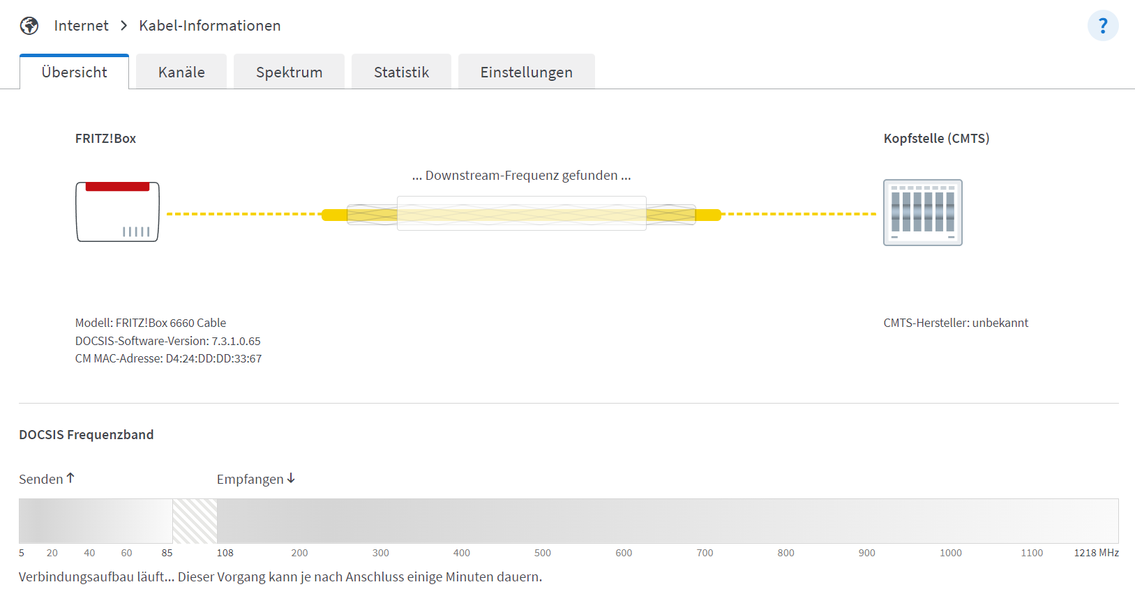

Nun hab ich immernoch kein internet aber meine fritzbox blinkt nun immer doppelt statt 1 mal alle paar sekunden (power/cable led)
Zeigt sie in der Web-Oberfläche irgendwas sinnvolles an? Training oder so?MasterOfTheInt schrieb:Nun hab ich immernoch kein internet aber meine fritzbox blinkt nun immer doppelt statt 1 mal alle paar sekunden (power/cable led)

Ja! Es zeigt training an . Was das bedeutet weiss ich nicht
Training ist das gleiche wie die Synchronisation bei DSL. Dein Modem und die Gegenstelle versuchen sich einig zu werden, mit welchen Methoden/Parametern sie die Datenübertragung durchführen.
Sollte keine Ewigkeit dauern, sofern das Signal gut genug ankommt.

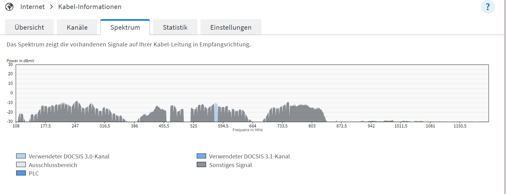

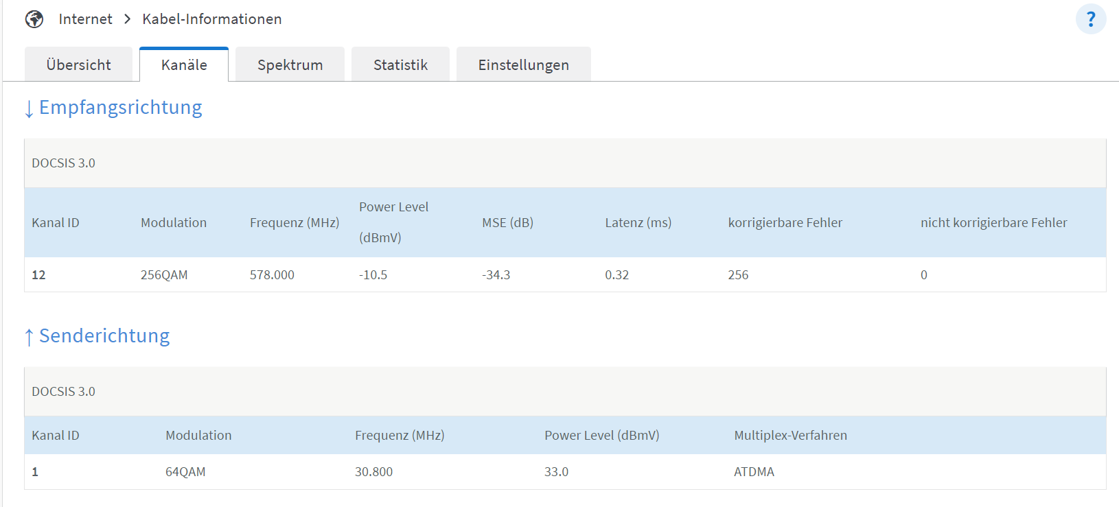

Sagt mir null, das ist weit jenseits meines Wissens über Koax-Netze.MasterOfTheInt schrieb:falls das dir was sagt und weiterhilft, von der fritzbox:

Die Signalwerte sind eine Katastrophe, sicher das der Verstärker an ist?
So wirst du keine stabile Verbindung aufbauen können.
