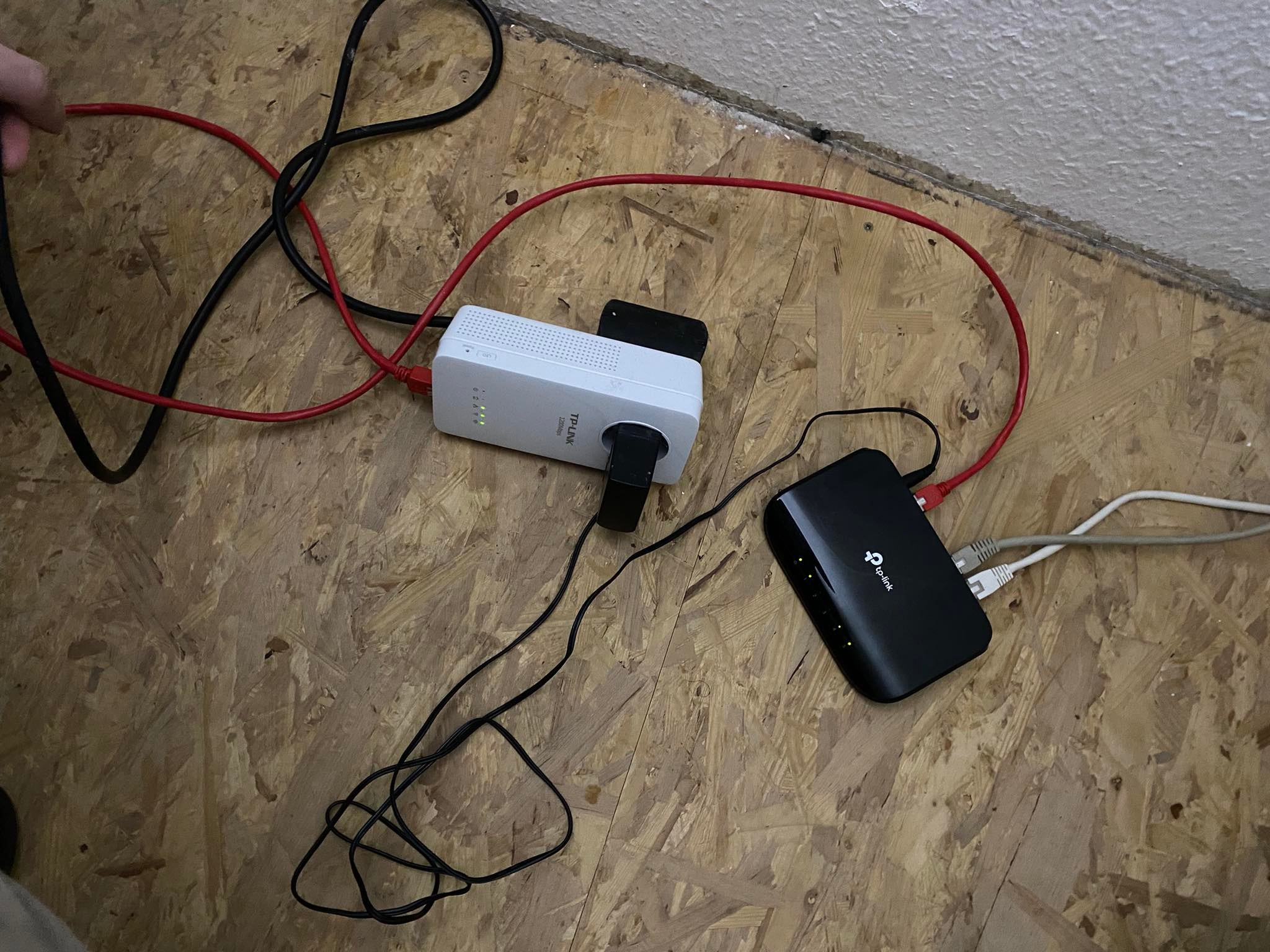

ich habe ein 250Mbit Tarif bei Vodafone, leider kommen bei meinem PC nur ca. 90Mbits an.
Ich konnte bereits feststellen, dass ein anderer PC im Haus (per LAN-Kabel) volle Kapazität erreicht (nichts dazwischengeschaltet).
Zwischen meinem PC und dem Router ist ein TP-LINK Gigabit Switch 5 für einen Repeater zwischengeschaltet. (SIEHE BILD UNTEN)
Sowohl bei meinem PC (LAN) als auch meinem IPhone (WLAN) kommen nur ~80-90MBits an.
An was könnte es liegen?
Grüße

@Der Lord ja tut mir leid, meine Erklärung war nicht eindeutig und verwirrend. So sieht das Ganze aus:
Ein Kabel geht vom Switch zum PC (grau), das andere zum Router(weiß).
Das ist doch ein Powerline Adapter, den Fehler solltest du darin suchen. Powerline kann funktionieren, verursacht in meisten Fällen aber doch eher Probleme.
Wo ist denn der Adapter eingesteckt? An einer Verlängerungsschnur? Wo ist die Gegenseite eingestöpselt? Eigentlich gehören diese Dinger direkt in eine Steckdose!
@Cardhu Hab`s mal ausprobiert, danke für den Gedankengang. PC bekommt trotzdem volle Leistung. Scheint dann wohl an den LAN Kabeln zu liegen.
@xexex Der Wi-Fi Extender steckt in der Steckdose. Ich hab die beiden TP-Links bereits an dem anderen PC im Haus angesteckt und es funktioniert dennoch. Ich vermute, per Ausschlussverfahren, dass es nur noch an den beiden LAN-Kabeln liegen kann. Also entweder das, welches vom Switch an den Router geht oder das für meinen PC (Das graue und das weiße auf dem Bild). Leider kann ich nicht so viel rumprobieren aufgrund dessen, dass die Kabel an der Wand verbaut sind.
Das Kabel zum Router ist außerdem gute 20-30 Meter lang. Durch ganze Haus eben. Evtl. geht da Leistung verloren?
Sehe ich da auch DLAN?

Das an dem Switch auch ein DLAN-Geraet angeploppt ist, erklaert nicht das die Verbindung vom Router zum PC ueber den Switch (weisses und graues Kabel) bescheiden ist. @benjiman @xexex
Also ich lese da das das graue Kabel vom Switch zum PC geht und auf dem Bild erkenne ich das DLAN vorm Switch ist. Nicht?!
Mit DLAN kenne ich mich nicht aus. Da müsste ich mich erst reinlesen.
Das graue Kabel geht zum PC, das Weiße durchs Haus in den Router.
Zumal ich am Handy auch nur 80Mbits habe, vermute ich, dass es an dem Kabel welches zum Router geht liegt.
Schade, das ist nämlich komplett in der Wand verbaut:freaky:
Entweder ist der Switch über Powerline mit dem Router verbunden, was erklärt wieso ein anderer PC volle Leistung hat, oder falls der Router auch am Switch hängen sollte, dann gibt es irgendwo ein Netzwerkloop.

@xexex Der Switch zieht ja seinen Saft vom Powerline Gerät. Wenn ich das Netzteil von dem Switch direkt in die Steckdose stecke verschlechtert sich die Bandbreite sogar(40MBits). Eingesteckt im Powerline Gerät wird es dann wieder etwas schneller (90MBits).
Wie gesagt, das ganze Set an einem anderen Rechner funktioniert. Jedoch ohne das weiße und graue Kabel, welche leider verbaut sind :D
Da ist bei dir mal gehörig was "seltsam" verkabelt.
Mein einziger Gedanke dazu ist noch, der Router der in dem von dir verlinkten Switch steckt, ist nicht dein Kabelrouter sondern eine WLAN Bridge. Stelle mal davon ein Bild hier rein.
Ich würde mir aber grundsätzlich an deiner Stelle erst einmal alle Netzwerkgeräte im Haus aufschreiben und was womit verkabelt ist.
