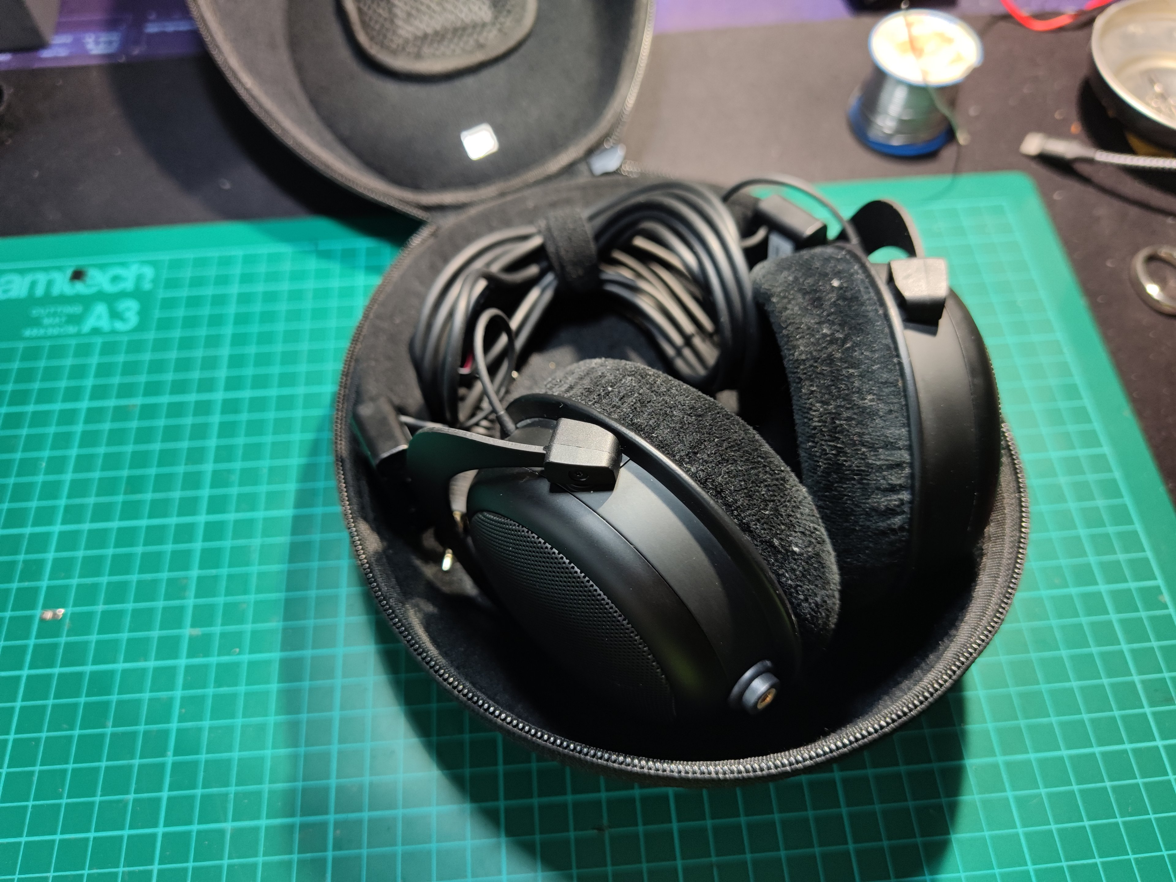

Okay, ich habe das vor Jahren selbst gemacht und es sieht bei mir schrecklich aus (was v.a. an der unkontrollierten Arbeit mit der Heißklebpistole lag :D, aber der Funktion tut es keinen Abbruch), das ist nun wirklich so ein Mod, den man auch als wenig begabter Lötanfänger gut selbst machen kann. 65 Euro dafür verlangen ist vielleicht kein Wucher, wenn man da von lebt, aber man kann das selbst preiswerter machen. (Man muss halt ein wenig darauf achten, rechts und links nicht zu vertauschen, aber im schlimmsten Fall dreht man den KH dann um ...)

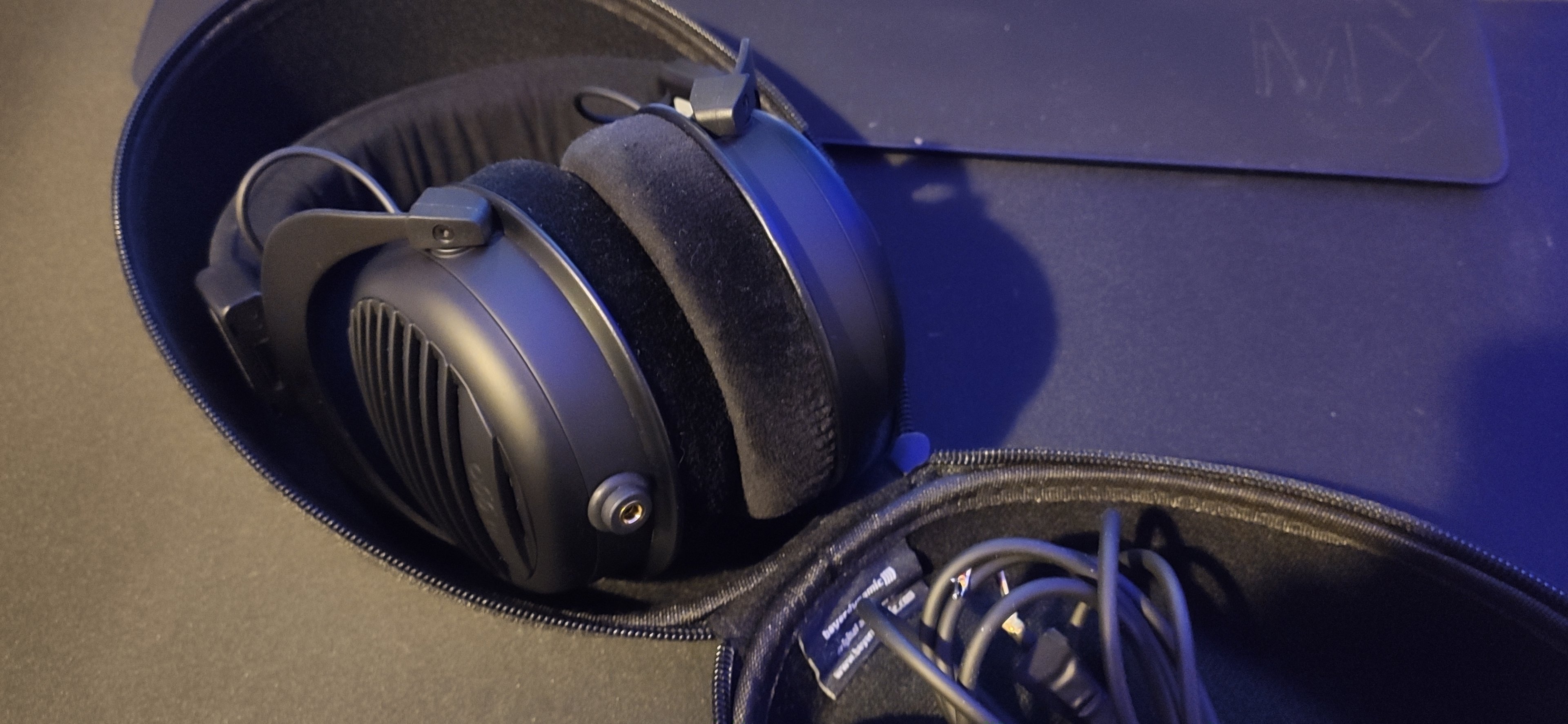

Hab bei meinem noch kleine Gummiringe drunter geschoben, damit das sauber abschließt. Die Buchse ist ansonsten etwas kleiner als die originale Öffnung und man hat kleine Löcher an den Seiten. Sieht doof aus. (Rechteckiges Loch)
Hab für die Buchse auch einen entsprechenden Gewindeschneider. Wird dann auf 5,8mm aufgebohrt, Gewinde rein, Buchse mit Ring und auf der anderen Seite mit Loctite 495 oder Everglue verklebt.
Man kann vorher noch kleine Aderstücke an die Lötfahnen der Buchse löten, dann wird es später etwas einfacher. Schrumpfschlauch wäre auch ganz gut. Sieht dann sauberer aus. :)
Hier hatte ich die Buchse noch mit Heißkleber zusätzlich fixiert. War später aber nicht mehr notwendig :)
