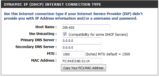

Was nicht funktioniert ist, dass der Router das Signal per W-LAN weitergibt und auch alle anderen RJ45 Stecker gehen nicht. Das Problem liegt sicher in meinem unwissen bei der konfiguration:
Ich habe dies mal eingestellt: Unbenannt.png

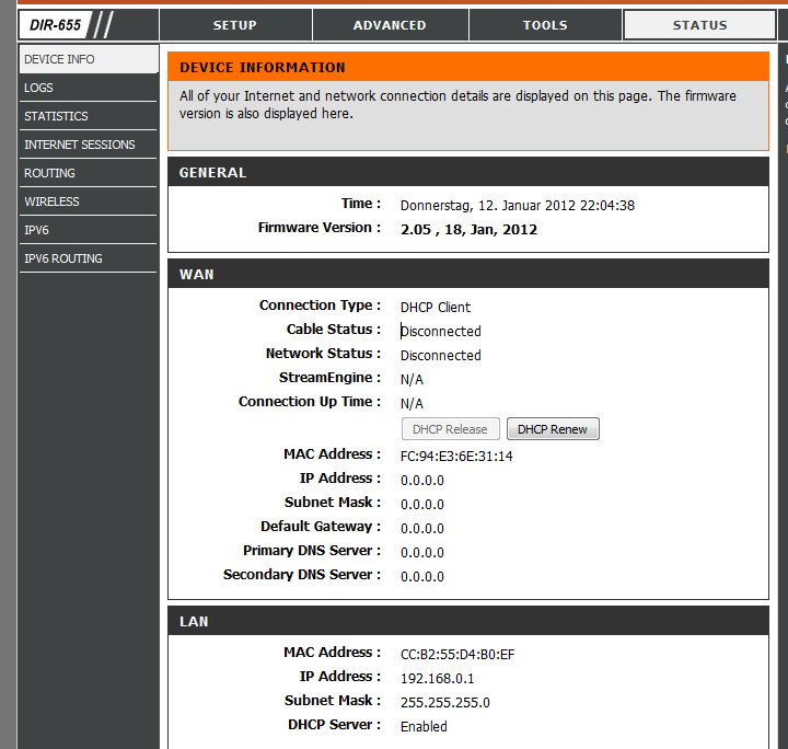

Was wird auf der Übersichtsseite unter WAN IP angezeigt?
Eigentlich ist es nicht nötig manuell DNS Server IPs einzutragen weil die bekommt der Router vom Provider per DHCP.

Die Übersichtsseite sieht so aus:Unbenannt.png

steht alles da: Cable-Status: Disconnected, Network Status: Disconnected - der Router bekommt vom Modem nix.
Führ doch mal den Vorschlag von #5 aus
Wenn Ja hast du das Modem danach auch wieder für ein paar Minuten stromlos gemacht, um die MAC-Adressbindung aufzuheben?
Solange auf deinem geposteten Screen keine WAN IP und anderen Status steht musst Du nicht weitermachen.
Wobei schon seltsam ist dass Cable-Status auf Disconnected steht - bist Du sicher dass das kein Router ist der ein DSL Modem drin hat oder sowas? Also auf der Rückseite des Routers muss es ein Port haben auf dem WAN oder Internet steht - da muss das Kabel vom Modem rein - und nirgendwo anders.

Anscheinend bringt das einmalige "stromlos" machen nix, sondern erst beim 2ten mal...
Aber alles funtzt jetzt! Perfekt danke an alle! :D
