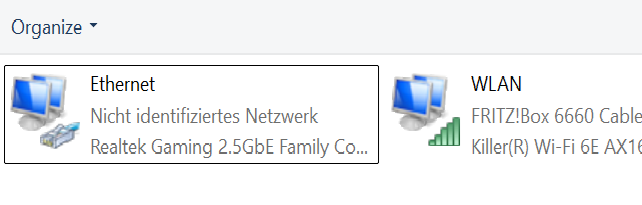

Kablverbindung wird immer unterbrochen

Woran merkst Du das?Jack2 schrieb:jede 3 Sekunden
norKoeri schrieb:Woran merkst Du das?
das wechselt überall hin und her bei 3 Geräten, zwiischen verbunden und dem auf dem Bild
nein, alles direkt mit 7cat Kabeln zur Box

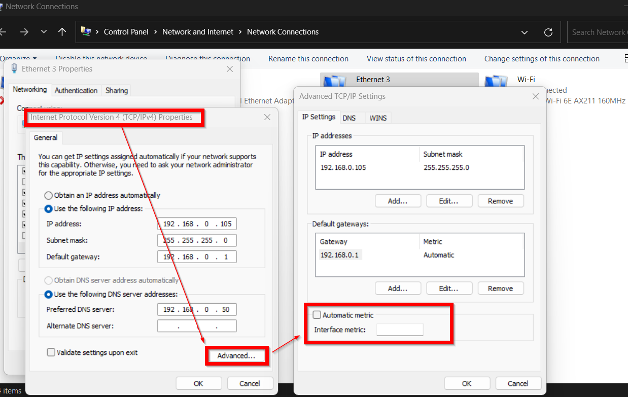

Man kann die Metriken der Netzwerkverbindungen konfigurieren. Damit legt man fest, welche der Verbindungen zuerst genommen wird. Standardmäßig verwaltet Windows das selbst. Wenn man Präferenzen hat, kann man das aber auch selbst in die Hand nehmen.Rokitt schrieb:Aber in der Regel nutzt Windows dann trotzdem nur die WLAN Verbindung, obwohl eine LAN Verbindung zur Verfügung steht.
Daher sollte man schon WLAN deaktivieren, sobald man per LAN verkabelt ist.
Ich hab den Fehler gefunden, die Fritzbox hat mehrern Rechnern die gleiche Ipv4 zugewiesen, welche eigentlich immer neu zugeteilt werden.
Zuerst dachte ich noch, versuch mal die Treiber von den Windows 11 Rechnern neuzu installieren was aber keine abhilfe geschaffen hat.
In Windows Power Shell habe ich die befehl config /all eingeben welcher mir gesagt hat das es mehrfach genutze IPs im Netzwerk gibt.
