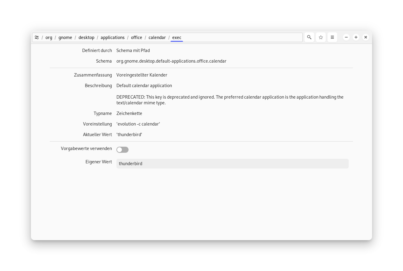

Hier hab ich vielleicht was gefunden: https://unix.stackexchange.com/ques...ar-use-thunderbird-instead-of-evolution#41677 schau mal ob das geht, ich probier das bei mir auch mal aus. Diese Einstellung lässt sich auch grafisch mit dem "Dconf" Editor machen, das schaut dann ähnlich wie die Registry bei Windows aus, nur mit sprechenden Namen.
Ich hab das mal bei mir gesetzt, "default-applications" hieß bei mir nur "applications", danach ist vermutlich logout/in nötig
Naja, da steht dabei das es veraltet ist. Da ich nur Online-Kalender habe. Fällt mir eigentlich nur ein, einen lokalen Kalender-Service laufen zu lassen und den als "Online" Kalender in TB und Online-Konten vom System einzutragen. Dann wird es definitiv funktionieren. ZB: https://sabre.io/baikal/ - das könnte direkt in den Paketquellen sein.

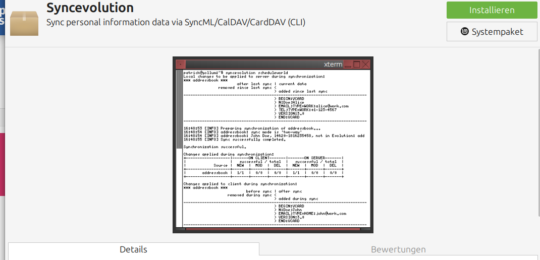

das ist in den Paketquellen:netzgestaltung schrieb:Für Evolution gibt es ein "Sync" Addon: https://syncevolution.org/ könnte auch in den paketquellen sein.
nur wie man das nutzt, ist mir noch unklar...
