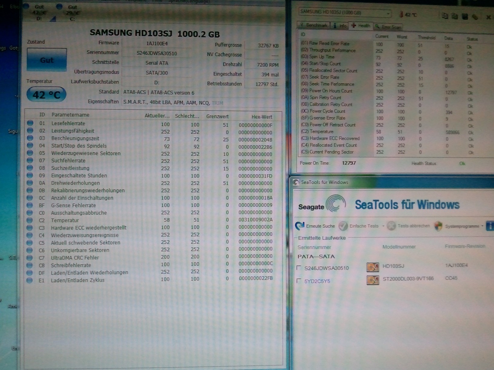

Hier sind übrigens die SMART Werte, vielleicht gibt es hier einen Hinweis.
deine platte hat 252 unkorrigierbare sektoren, das is auf jeden fall ein reklamationsgrund!
Hat sie nicht. 252 ist der Sollwert, und der entspricht auch dem Ist-Wert, weil, wie man in der letzten Spalte (Hex Wert) sieht, es 0 unkorrigierbare Sektoren gibt.
Ich würde mal Seatools (ist von Seagate, aber die haben ja die HDD Sparte von Samsung übernommen) über die Platte laufen lassen. Vielleicht spuckt es ja einen Fehlercode aus, dann weißt du auf jeden Fall, dass es ein Garantiefall ist. Der Fehlercode von Seatools heißt nämlich automatisch, dass du eine gültige RMA einleiten kannst.
Wenn Seatools auch nach dem extended Test sagt, dass kein Fehler da ist, dann heißt das im Umkehrschluss, dass die Platte eigentlich in Ordnung sein müsste (SMART Werte sind ja auch gut)
*edit* ups, ich sehe gerade, du hast Seatools schon laufen lassen? Auch den langen Test? Und keine Fehler? Dann war es vielleicht echt nur ein defektes Kabel/schlechter Kontakt? Strom oder SATA, beides im Bereich des Möglichen...
