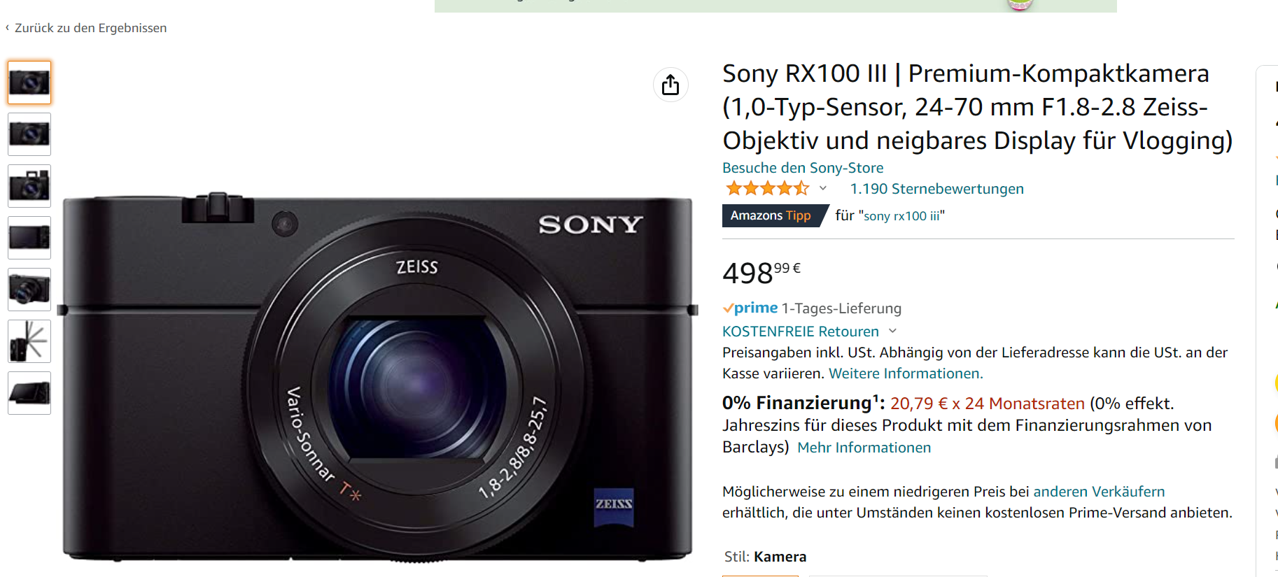

Hallo Zusammen,
danke für eure Antworten. Würde sowas hier reichen, bzw. Sinn ergeben? Falls ja, wie sieht die Konnektivität aus?
Viel zu teuer und ich würde lieber auf eine Systemkamera zurückgreifen. Je nach dem, wo und wie die Kamera platziert werden soll, bist du flexibler, wenn du vielleicht doch mal ein Weitwinkel- oder ein Zoom-Objektiv einsetzen möchtest.
Erneut: gebraucht bei Kleinanzeigen, ordentliche DLSM/R-Cams kosten keine 300 Euro.

Stefan.M1990 schrieb:
Hallo Zusammen,
Wuerde ich nicht empfehlen, der Sensor ist nicht sonderlich gross. Wie schon empfohlen, lieber nach einer gebrauchten DSLM schauen.

Incanus schrieb:
Die genannte Kamera hat ja bereits ein Zoom-Objektiv, das im Weitwinkelbereich anfängt.
Hast du dir denn mal angeschaut, was der TE da für eine Kamera verlinkt hat? Das ist ne Sony Cybershot von 2012.
Ja, die beiden von mir genannten Cams aus Kleinanzeigen sind genauso alt, aber hier braucht man wohl kaum über Vergleiche in Sachen Qualität, Flexibilität, Möglichkeiten und vor Allem Preis/Leistung sprechen.
Falls diese genannte Cybershot-Kamera sowieso schon vorhanden ist und es nur darum ging zu fragen, ob die Kamera technisch dazu in der Lage ist: ja selbstverständlich. Wenn es jedoch um den Kauf dieser Kamera geht (und im Amazon-Bild des TE steht ein toller Preis), dann lautet es weiterhin: Finger weg!
