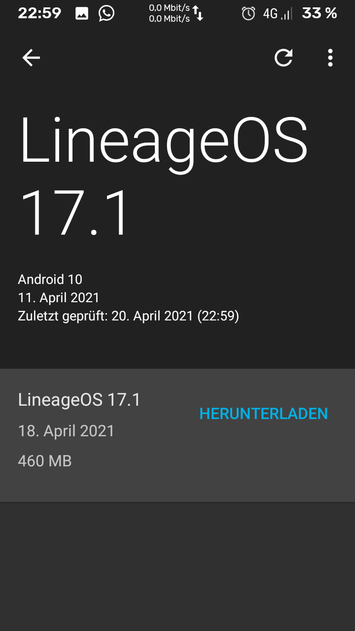

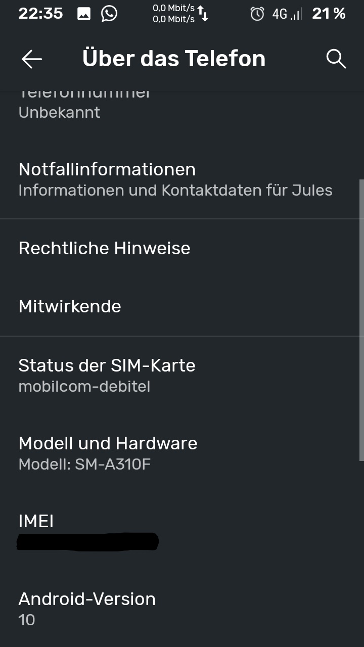

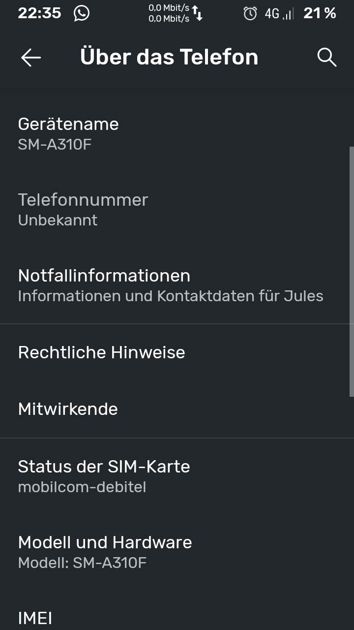

Moin,
ich bin seit ca. 4 Wochen auf LOS (Lineage OS 17.1) @ Android 10 mit meinem A3 2016 unterwegs.
Das Betriebssystem funktioniert super und gefällt mir besser als die Stock rom.
Wer die Gapps vernünftig wählt, kann auch noch etwas internen Speicherplatz gewinnen.
Ich hatte nach der Installation von LOS ca. 7GB mehr internen Speicherplatz zur Verfügung.
Zusätzlich habe ich dem Handy noch eine vernünftige 128GB Karte gegönnt.
Unter LOS gibt es auch die Möglichkeit die Karte als internen Speicher zu nutzen.
Allerdings ist die Datenübertragung per USB bescheiden bei so großen mengen und macht nur Probleme.
Ich nutze die Karte also extern. (16GB reichen mir auch)
Wer also neueste sicherheits Updates + Android 10 auf seinem A3 2016 möchte ist hier genau richtig:
https://forum.xda-developers.com/t/official-a3xelte-sm-a310f-lineage-os-17-1-for-a3-2016.4036121/
LOS macht auch nach der Installation Software Updates um das Betriebssystem stets zu verbessern 🙂.
