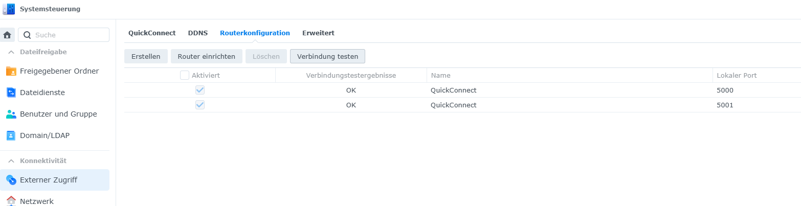

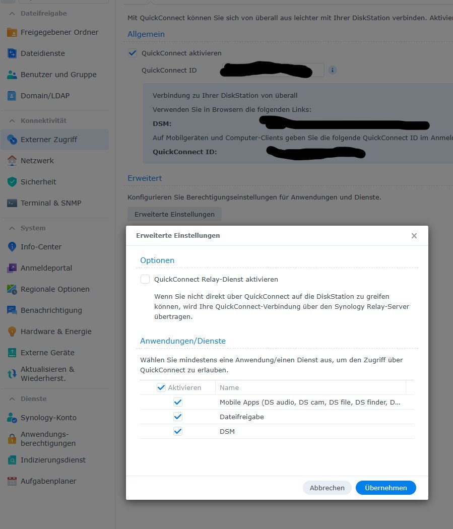

Naja, du kannst ja auch mal den Browser Zugriff ohne Quickconnect testen. Nicht dass es daran liegt.
da ging es,
ich musste glaub ich hier einmal auf Router hinzufügen gehen
und dann hier noch den haken bei dem mit relay entfernen
