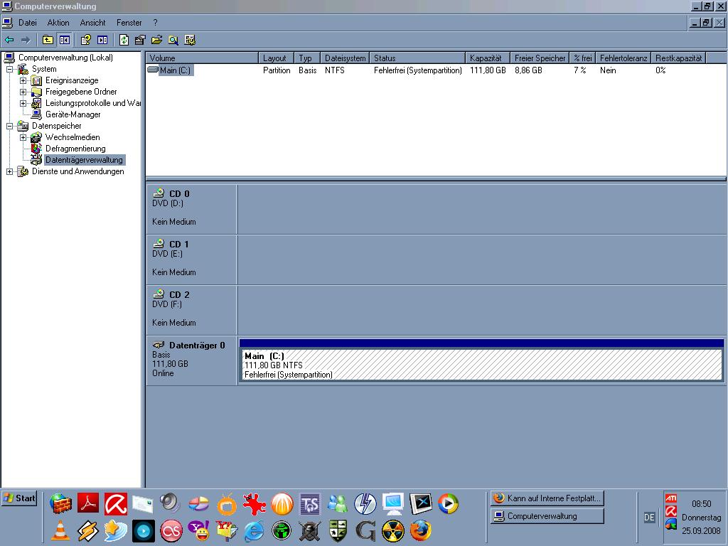

Teile mir mal mit, wie die Festplatte in der Datenträgerverwaltung angezeigt wird.

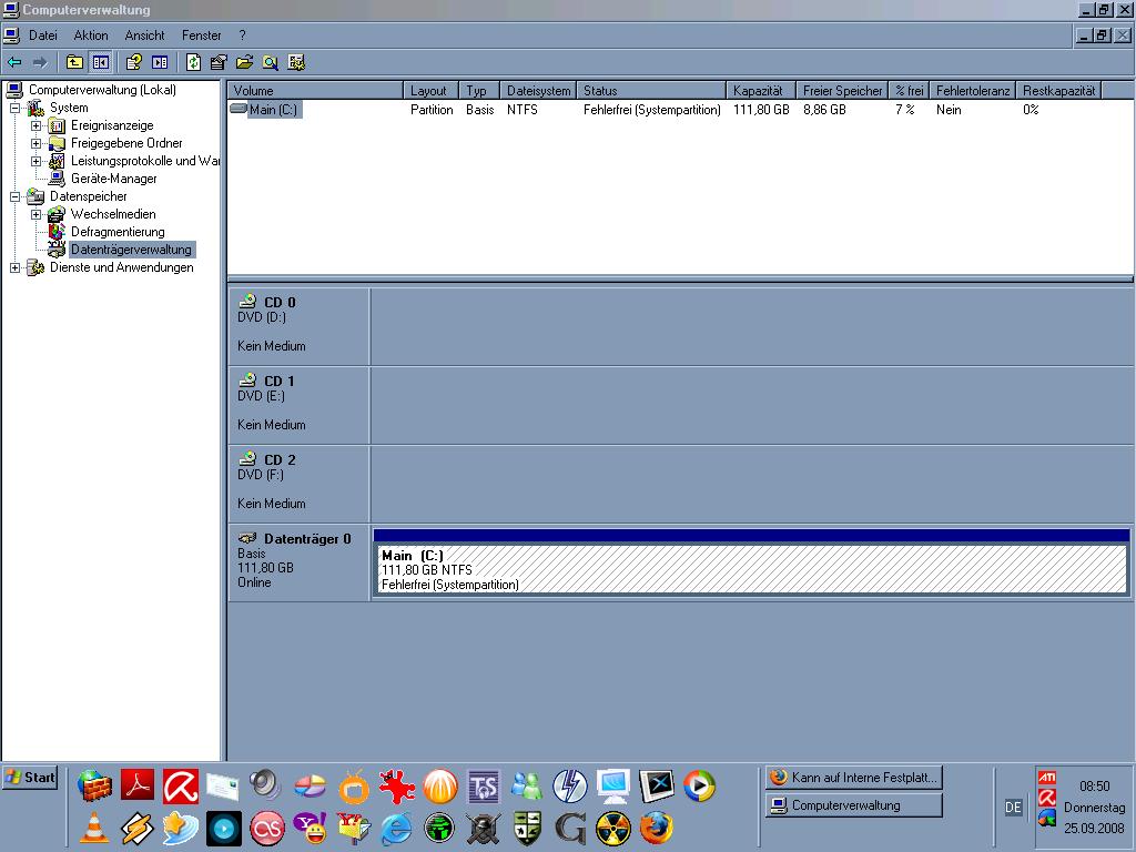

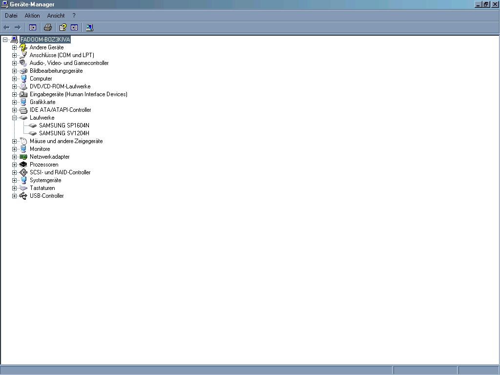

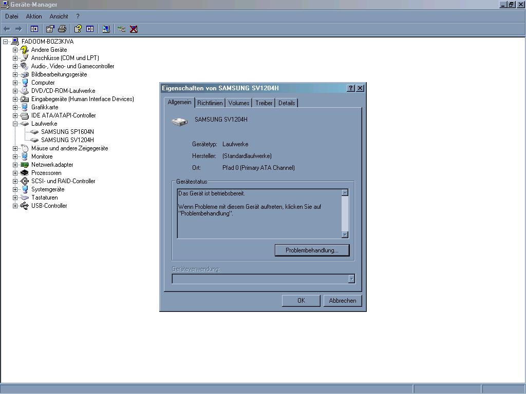

@Fiona

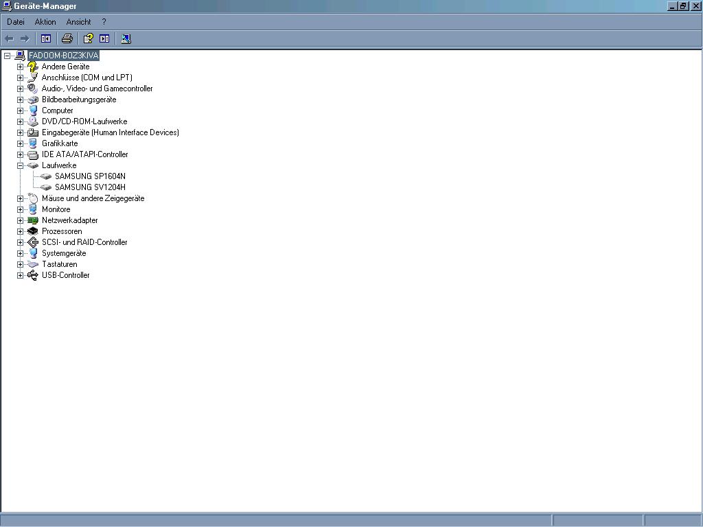

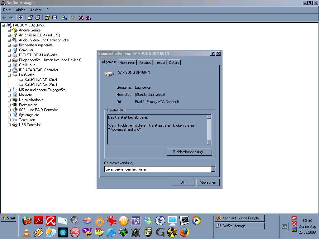

Ich habe gleich mal mehrere Screens gemacht, dann kannst dir selbst mal ein Bild davon machen ;)
Hier die gewünschte Verwaltung danach der Gerätemanager und jeweils die geöffneten Platten. Das ulkige daran ist, das die Platte die 100% läuft die 120GB Grau unterlegt ist und die die nicht funzt die 160GB als Betriebsbereit in der Geräteverwendung angezeigt wird.
https://www.computerbase.de/forum/attachments/verwaltung-jpg.111294/
Achja ich hab das gecheckt mit dieser Berechtigungssache, mir den patch dafür gesaugt, alles so gemacht wie es beschrieben war. Doch eine Änderung seh ich immer noch nicht. Ich denke auch nicht das die Platte hinüber ist, da ist irgendwo ein Fehler, und den möcht ich gern finden. ich werde das gefühl nicht los das es irgendwo so eine art Einschaltbutton für die Platte gibt ;)

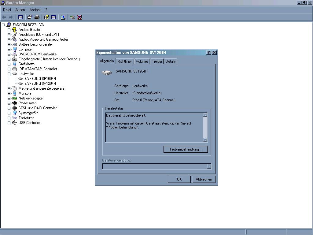

Prüfe mal folgendes, bevor nochmal eine Diagnose mit Testdisk kommt?
Deinstalliere mal deine 160 GB-Festplatte im Gerätemanager unter Laufwerke mit Rechtsklick /Deinstallieren.
Starte den Computer neu.
Die sollte dann automatisch via plug & play erkannt werden.
Überprüfe, ob die dann in der Datenträgerverwaltung erscheint?
Kontrollerfehler schließe ich erstmal aus, da die Festplatte unter Laufwerke gelistet ist.
Schaue aber dennoch mal in deiner Ereignisanzeige unter System nach Fehler wie disk.
Teile es mal mit.

@Fiona
Also diese Prozedur mit dem Deinstallieren usw hab ich auch schonmal gemacht, aber werd es jetzt gern nochmal tun. Achja war kein Erfolg zu sehen ;)
Jup SP3 ist drauf, musste ja Windows neu drauf hauen, da hab ich gleich SP3 runtergeladen und installiert.
Soo, hab es deinstalliert, rechner neu gestartet. Kam sofort die Meldung neue Hardware gefunden, laufwerk. Jetzt sieht es genauso aus wie vorhert auch, keine veränderung.
Sieht alles irgendwie normal aus, bleibt nur die Frage offen wie und warum kann ich auf die Platte nicht zugreifen?!?! :(

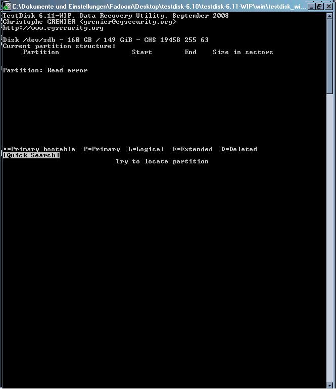

Starte Testdisk bestätige bei dem Log-Datei-Screen mit Enter, wähle deine betroffene Festplatte aus und bestätige mit Enter, bestätige bei Partition Table Typ Intel, bestätige bei Analyse mit Enter und setze mir einen Screenshot.
Bestätige bei Quick Search und setze mir auch einen Screenshot (bestätige bei Vista-Check entweder mit y oder n).

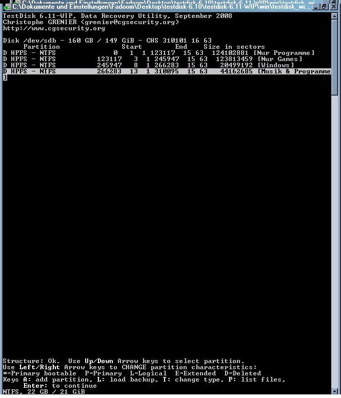

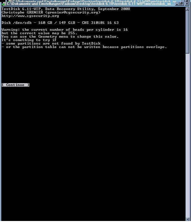

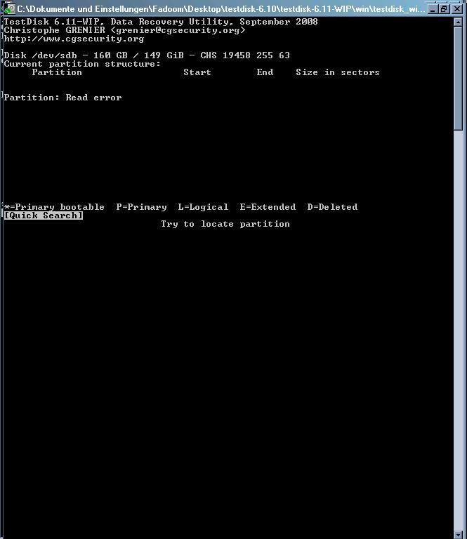

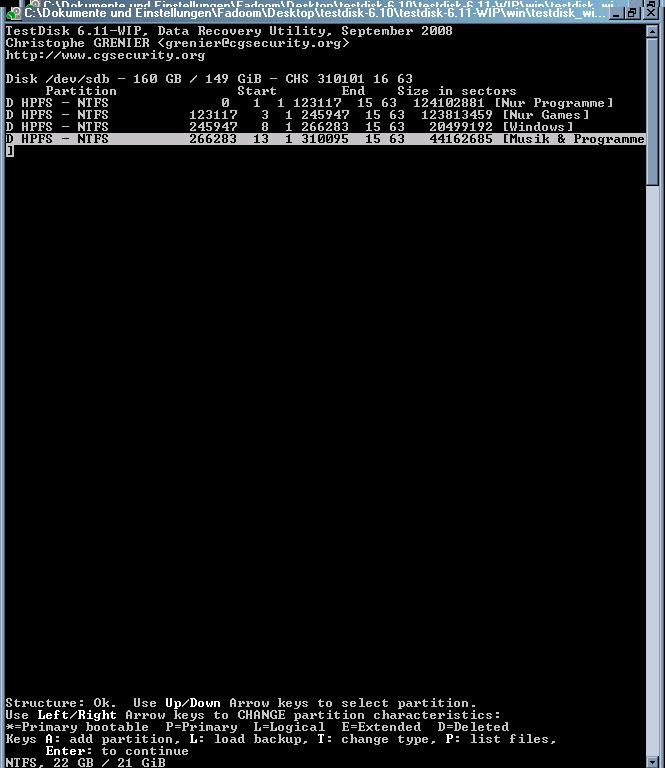

So jetzt kommt es richtig dick ;)
Ouch

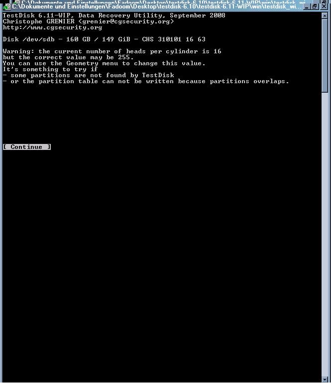

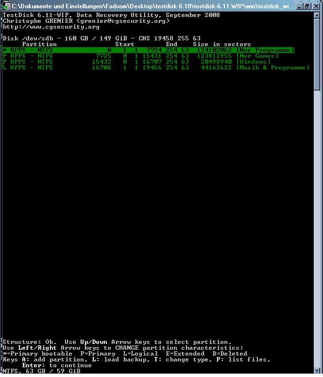

Oben der Ereignistext von meinem System, darunter die ersten 2 Screens von Testdisk. Der erste Screen (von links nach rechts) ist nach der Analyse der erste Bildschirm.
Der zweite Screen zeigt die Partionen an die ich eigentlich drauf haben müsste, aber nur die makierte Partion zeigt wirklich Unterverzeichnisse an wenn ich die taste p drücke.
Hoffe das ist hilfreich, denn ein Deep Search dauert ewig ;)

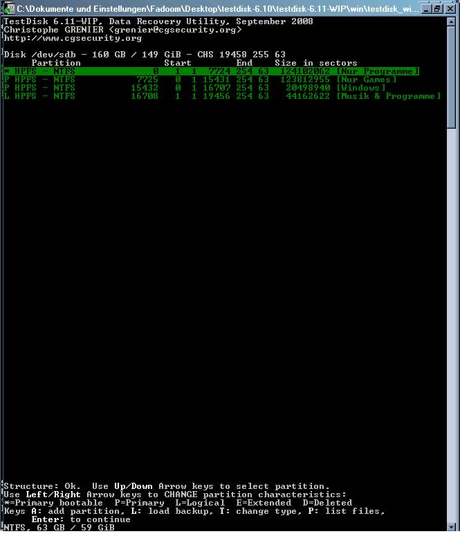

Wiederhole mal die Diagnose und nehme die Standardgeometrie von 255 Heads.
Hoffe das dann alles passt.
Dennoch ist es komisch, das nix in der Datenträgerverwaltung angezeigt wird?
Kommt aber später.
Sieht so aus das deine Festplattengeometrie nicht stimmt!
Korrigiere es mal und schaue ob die Partitionen dann gefunden werden.
Starte Testdisk, bestätige bei Log-Datei erstellen mit Enter, wähle deine Festplatte und bestätige mit Enter.
Bestätige auch bei Partition Table Typ Intel mit Enter.
Gehe jetzt auf das Menü Geometry.
Gehe dort auf Heads.
Gib dort 255 ein und bestätige mit Enter.
Lasse SectorSize und den Rest in Ruhe.
Bestätige dann mit OK zum verlassen von Geometry.
Du darfst dann Testdisk nicht beenden da du dann die Einstellungen verlierst.
Gehe dann mit dem Pfeil auf Analyse bestätige mit Enter und setze mir einen Screenshot.
Bestätige bei Proceed und setze mir auch einen Screenshot.
Du kannst da auch mal die Partitionen wenn die gefunden werden markieren, die Taste p drücken und schauen ob du deine Daten siehst.

Ich würde sagen jetzt ist sie im Arsch :(
Habe Testdisk wie beschrieben ausgeführt. Konnte die 2 Screenshots machen, danach bin ich oben angefangen die Partionen mit der Taste p abzuklappern. Die erste oben zeigte mir noch etwas an, als ich dann zur unteren ging also die darunter fing die platte sofort an lautstark zu tickern (hat sie vorher nie gemacht). erst kurze klicks dann immer 8 klicks in einem bestimmten rythmus.
Wollte Testdisk beenden aber es hängte sich alles auf und das ticken ging weiter. Hab dann den auschalter gedrückt und einen moment gewartet. Dann wieder angemacht und das ticken ging sofort weiter. Hab den Pc dann wieder ausgemacht und die Platte abgeklemmt. Jetzt ist ruhe, und damit mein aus mit der Festplatte :( Als ich sie angefasst habe war sie Sau Heiss, das kommt noch dazu, war vorher auch nie. War viell. nicht gut den wert auf 255 zu ändern...............
jetzt bin ich sprachlos.......................................................................
Fälle wie deiner wurden hier bereits einige Male (1000 und mehr) exerziert.
Testdisk arbeitet während der Diagnose nur im eigenen Testdisk-Speicher.
Nimmt somit keinerlei Änderungen vor!
Zumindest stimmen bei 255 Heads deine Partitionen komplett und würden sich bei Write speichern lassen.
Vorher ging es nicht, da diese sich überlappt hatten und Partitionen nach Intel Standard nicht denselben Speciherplatz benutzen.
Siehst du hier, das alle grün angezeigt werden;
https://www.computerbase.de/forum/attachments/testdisk-2-jpg.111323/
Bis dato hast du keinerlei Änderungen vorgenommen, und beim nächsten Start würden die Heads wieder auf 16 stehen.
Sicherlich muß ein elektronischer oder physikalischer Defekt ausgeschlossen sein.
Nur intakte Festplatten ermöglichen eine direkte Vorort-Wiederherstellung.
Defekte Festplatte werden von mir nicht unterstützt, sondern es ergeht sofort Hinweis, die Festplatte in Ruhe zu lassen und eine Datenrettungsfirma im Fall in Betracht zu ziehen.
Auf der anderen Seite, weiß ich nicht, ob es durch ein Speicherfehler im MBR verursacht wird.
Ist der Hinweis Partition Read Error auf deinen ersten Screen.
Kann Speicherfehler im MBR sein.
