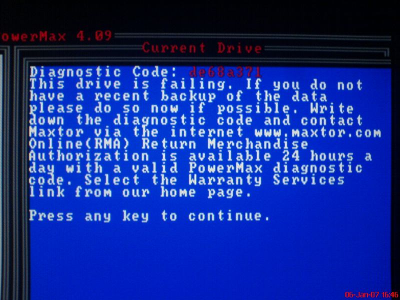

Auf meiner zweiten Festplatte habe ich zwei Ordner (oder vielleicht auch noch mehr die ich bisher nicht entdeckt habe) auf die ich nicht mehr zugreifen kann.
Ich habe das ganze bemerkt, als ich in FlashFXP durch die Ordnerstruktur geklickt habe und diese beiden Ordner mir in rot angezeigt wurden.
Nachdem ich dann auf diese zugreifen wollte arbeitet der Rechner erstmal eine Zeit lang und reagiert kaum.
Danach sagt er mir das der Datenträger nicht formatiert ist und ob ich dies nun tun möchte.
Die anderen Daten auf der Festplatte funktionieren aber weiterhin einwandfrei.
Kann mir jemand sagen wie so etwas zu Stande kommt?
Die Festplatte ist eine 160GB Maxtor.
WinXP Prof.
edit:
Und ich habe gerade einen Ordner gefunden, der angeblich leer ist, wo aber definitiv etwas drin sein muss!
Wenn ich ihn löschen will wird mir auch gesagt "kann nicht gelöscht werden: Das Verzeichnis ist nicht leer". Er wird aber mit 0Byte angezeigt und wenn man drauf zugreift befindet sich auch nichts im Ordner.
Na toll, das kam dabei raus. (siehe Bild)
Wieso gehen die Maxtor Festplatten dauernd kaputt? Hatte das vor 1-2 Jahren erst und habe die dann im Austausch bekommen.
Auf so einen Stress habe ich aber mal gar keinen Bock, weil das damals wochenlang gedauert hatte und ich die alte Festplatte auf meine eigenen Kosten nach Ungarn schicken musste :-/
Kann man nicht defekte Sektoren irgendwie abschalten und so irgendwie verhindert das weitere Daten verloren gehen?

Das machen moderne Festplatten schon von Haus aus. Allerdings würde ich mich darauf nicht verlassen, denn ich habe sehr selten Festplatten gehabt, die nur teilweise kaputt waren. Meist war es ein degenerativer Prozess, bei dem die Platte immer mehr kaputt ging.
Kann es vielleicht sein, dass es ein Problem mit Zugriffsrechten unter Win Xp ist? Wenn ja, starte mit F8 - abgesicherter Modus - Administrator - Rechte neu vergeben.

Was hast Du unternommen um festzustellen, dass Deine Platte defekt ist außer dem Diagnose Tool?
Öhm, sonst gar nichts.
Aber das Diagnose Toll wird mir doch nicht zum Spaß schon noch kurzer Zeit so einen Fehler anzeigen, oder?
Ich hatte danach nochmal versucht ScanDisk von Windows aus durchlaufen zu lassen, aber das hat sich in Phase 4 irgendwie aufgehangen (oder ist das normal das der über 20 Minuten an einer Stelle stehen bleibt?)
Nein, normal ist das sicher nicht und Fehler wird schon drauf sein auf Deiner Platte. Du bist in Windows, richtig? Deine Platte enthält aber nicht die Startdateien von Windows, auch richtig? Probiere Nullstellen Formatierung. Für mich hört sich Deine Beschreibung des Fehlers nämlich nicht nach Crash der Platte an sondern nach Windows Problem. "Ordner kann nicht gelöscht werden weil nicht leer". Verlorene Dateien? Virus? Pc abgestürzt? Ich benutze bei solchen Problemen Arconis Disk Director. Wirkt manchmal Wunder. Viel Glück!
Wie geht das? Besteht da die Gefahr Daten zu verlieren?
Ist der Freeware und leicht zu handhaben? :)
Ok. Bei Nullstellen Formatierung im Gegensatz zu Low Level Formateirung gehen alle Daten auf der Platte für immer verloren. Also,
a) Daten von der Platte sichern, was halt noch zu sichern geht,
b) Formatieren Nullstellen
Eine gute Möglichkeit ist das Formatieren unter einem Unix System wie Linux. Linux Live CD rein, davon booten, Deine Platte als Systemlaufwerk auswählen und formatieren lassen.
In einem 2. Schritt Dein Windows starten und Windows die Platte neu formatieren lassen.
Mit Arconis gehts noch komfortbaler direkt von Wndows aus. Nein, ist keine Shareware und kostet etwas. Lohnt sich aber auf alle Fälle, weil auch Diagnose Tools dabei sind. Ich denke es ist einen Versuch wert, bevor Du die ganze Platte in die Tonne haust und das vielleicht gar nicht nötig ist.
Um doch noch irgendwie die Daten zu Retten kann man es z.B.: mit Knoppix versuchen (bevor die Partitionen gelöscht werden natürlich!). Knoppix wird von CD gebootet dazu muß ggf. noch das CD-ROM als Startmedium im Bios eingestellt werden.
