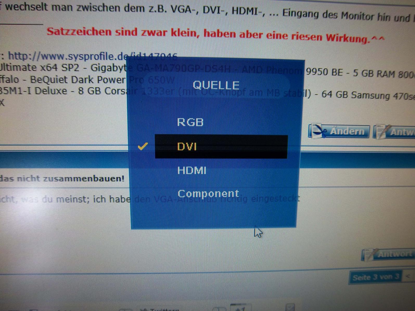

Dies meine ich:

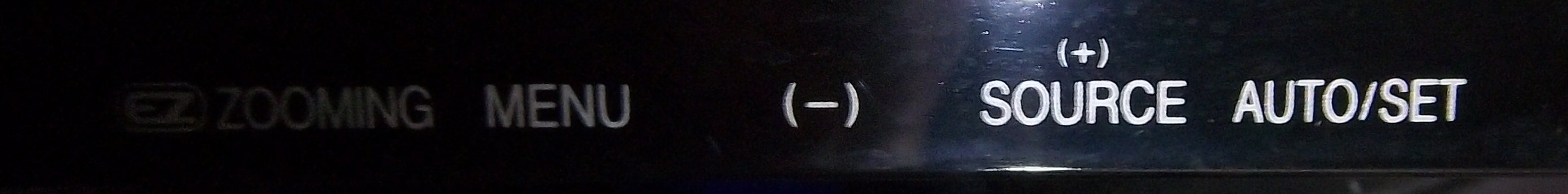

Hat leider auch nichts gebracht; immer noch schwarzer Bildschirm, wobei nach Drücken auf Source zeigt der an: Analog, Power saving mod an und wird dann schwarz

Evtl. bringt mehrfaches Betätigen dieser Taste eher den Erfolg.
z.B. erster Tastendruck wechselt von VGA auf DVI der Zweite von DVI auf HDMI und der Dritte von HDMI zurück zu VGA.
