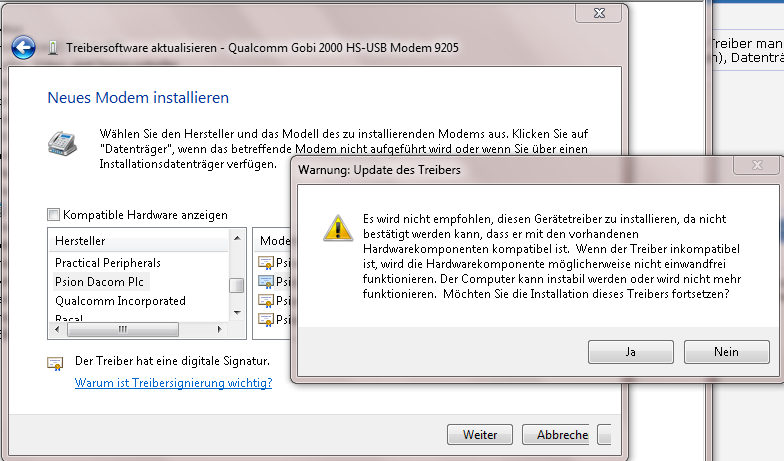

Danke für die Antwort. Klar ist ein Bootloader software, aber der wird benötigt wenn ich die Hardware in den Bootloader Modus bringe. Da kommt dann auch eine Treiberanfrage von Windows, wobei natürlich sofort irgendein Treiber installiert wird, den ich nicht möchte. Mache ich alles weitere so wie du gesagt hast (was ich eben schon probiert habe):
"Im angegebenen Ordner befindet sich kein kompatibler Softwaretreiber für das Gerät."
Den Haken bei "kompatibel" entfernen. So kann ich z.B. einer Qualcomm-UMTS-Karte sonstwas zuweisen, natürlich mit Warnmeldung, aber es geht. So schiebe ich auch WLAN-Karten einen Treiber unter, der sie WPA2-tauglich macht. Da gibt es offiziell keinen, und ein "ähnlicher" Treiber funktioniert trotz Warnmeldung. (Uralt-Toshiba-Mini-PCI-11MBit)
