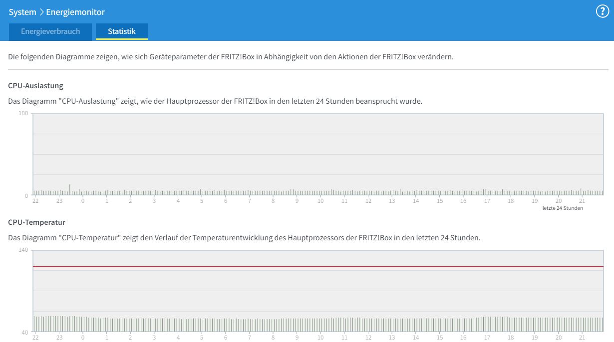

Schau doch im Interface nach.
System -> Energiemonitor -> Statistik
Da hast zumindest die CPU Temperatur

Laut Energiemonitor hat sie etwa 65°, also alles in Ordnung
