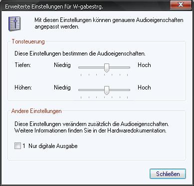

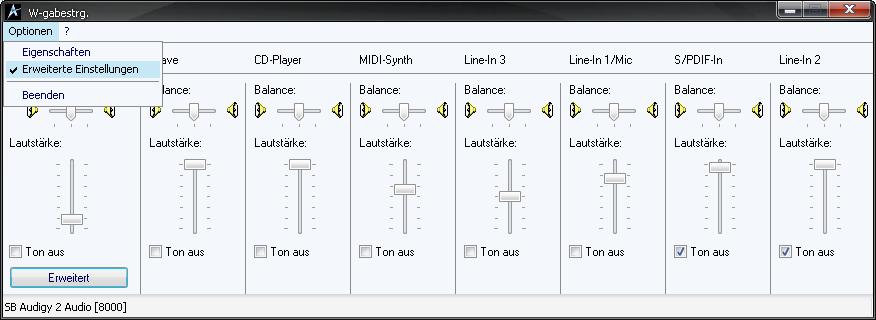

Wie sind die Lautsprecher angeschlossen?
Analoger oder digitaler Output.
Wenn ich bei mir die im angehängten Bild angezeigte Option "nur digitale Ausgabe" anhake, hör ich auch nix mehr.
Weis aber nicht, ob diese Option von der genutzten Soundkarte abhängig ist.
