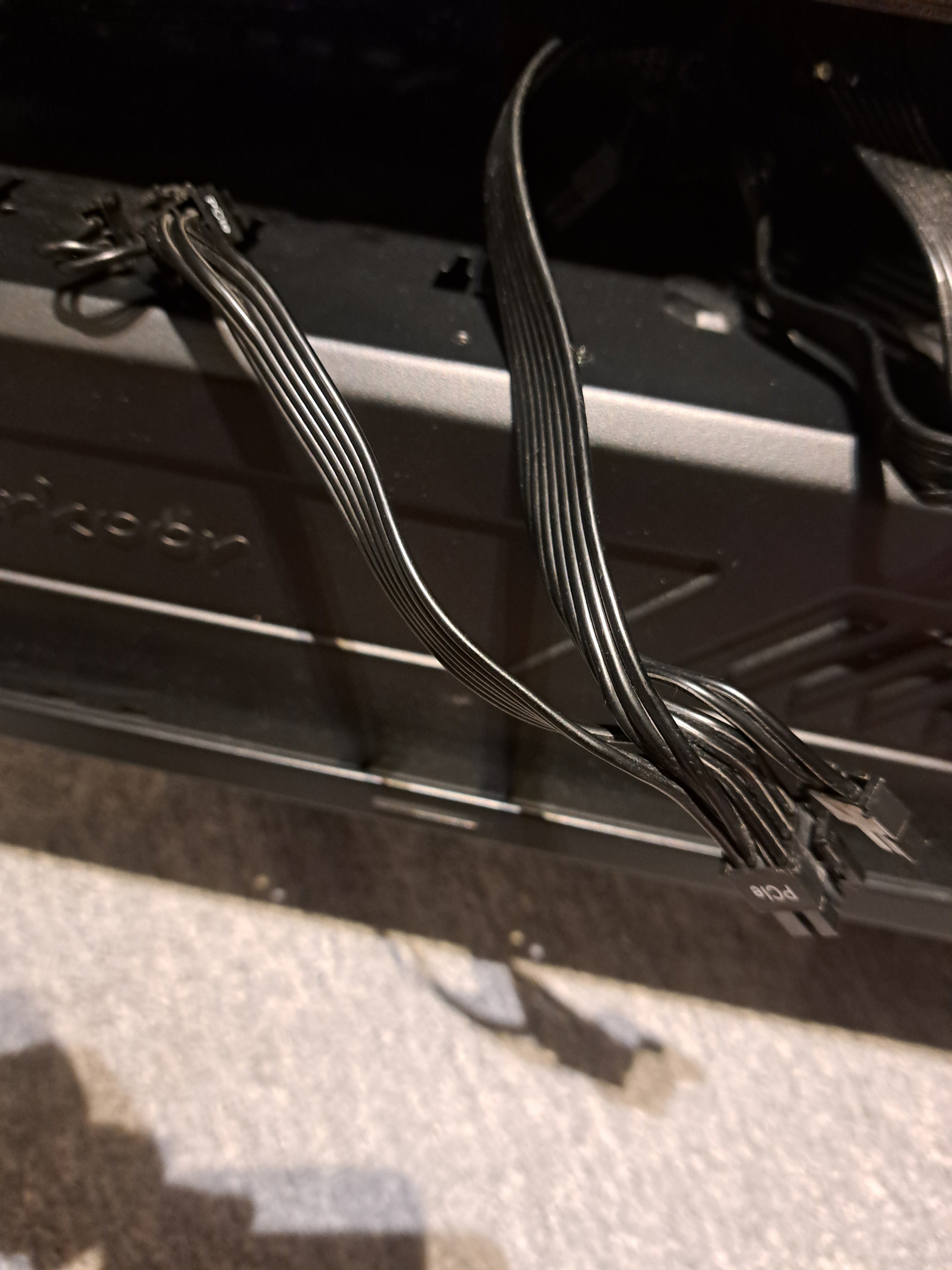

Entschuldigt für das schlechte Foto, vllt kann mir trotzdem jemand helfen.
VOn diesem Kabel habe ich 2 Stück und je Kabel sind 2x6+2 pin ?!
Welche gehören in die Karte?
Das vordere oder das hintere?

Mir ist auch bewusst das ich 2 separate kabel nehmen muss ,aber an beiden Kabel sind 2x6+2 Pin stecker

Naja...pro Kabel habe ich aber 2x 6+2 pin Anschlüsse
Ist egal.
An der Stromzufuhr liegt es allerdings ziemlich sicher nicht. Der Tipp mit dem Zuverlässigkeitsverlauf dürfte in die richtige Richtung gehen. Da sollte sich ein Hinweis darauf finden lassen, wo das Problem zu suchen ist.

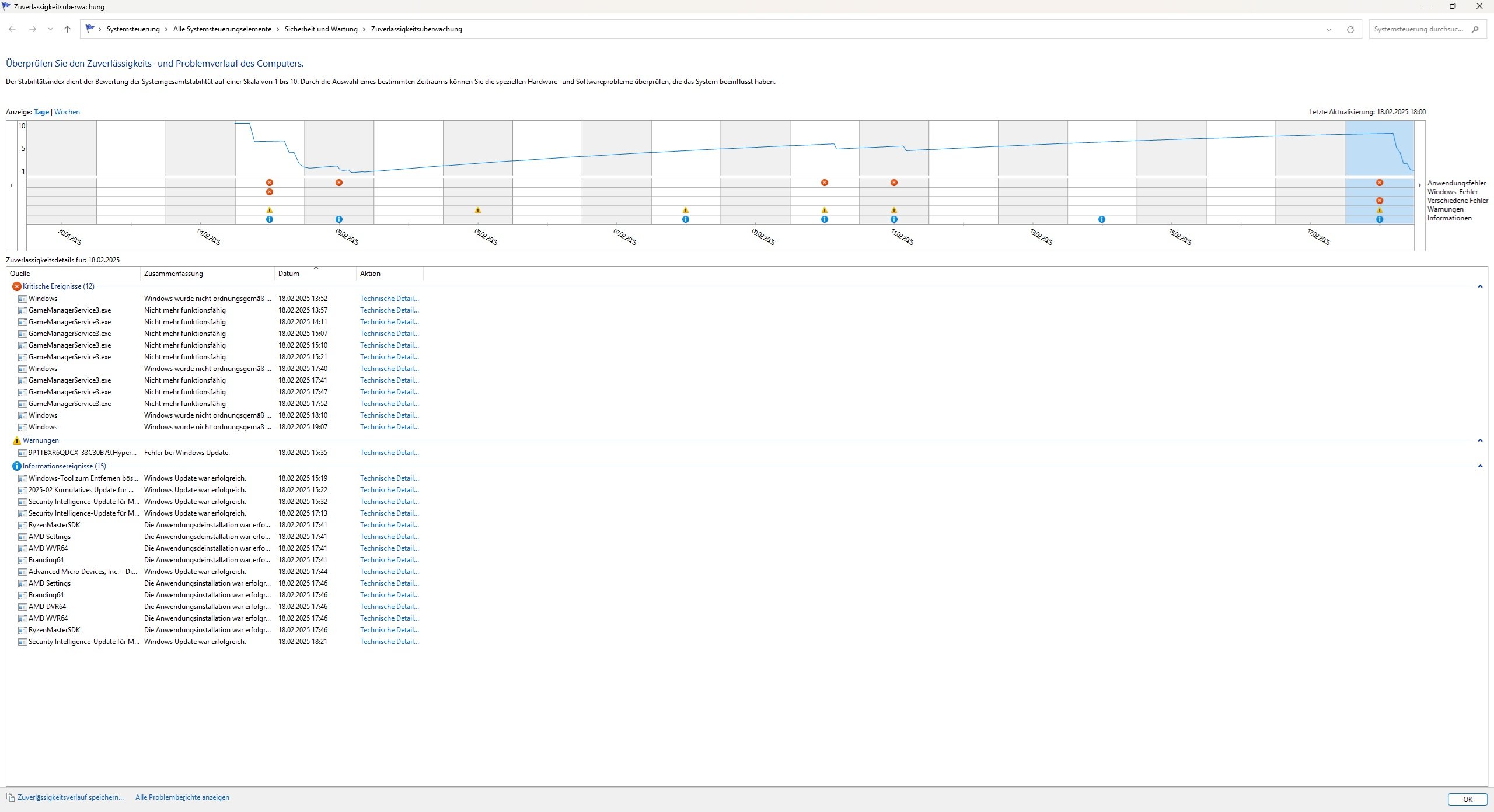

Der Zuverlässigkeitsverlauf sieht wild aus !
Meint ihr ich sollte den prozessor nochmal ausbauen und gucken ob ich ihn vllt beschädigt habe?

Deinstallier erst mal die razer software
die scheint ja am crashen beteiligt zu sein und ist fuer so dinge auch etwas beruechtigt
Reaktionen: Revolvermann01, Restart001 und Mr.Zweig
