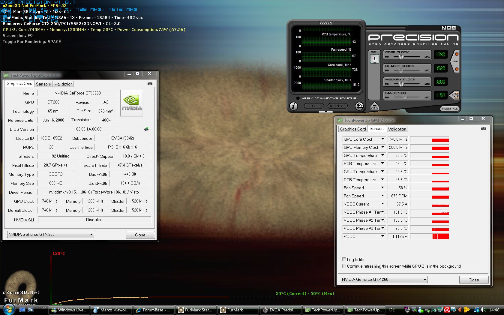

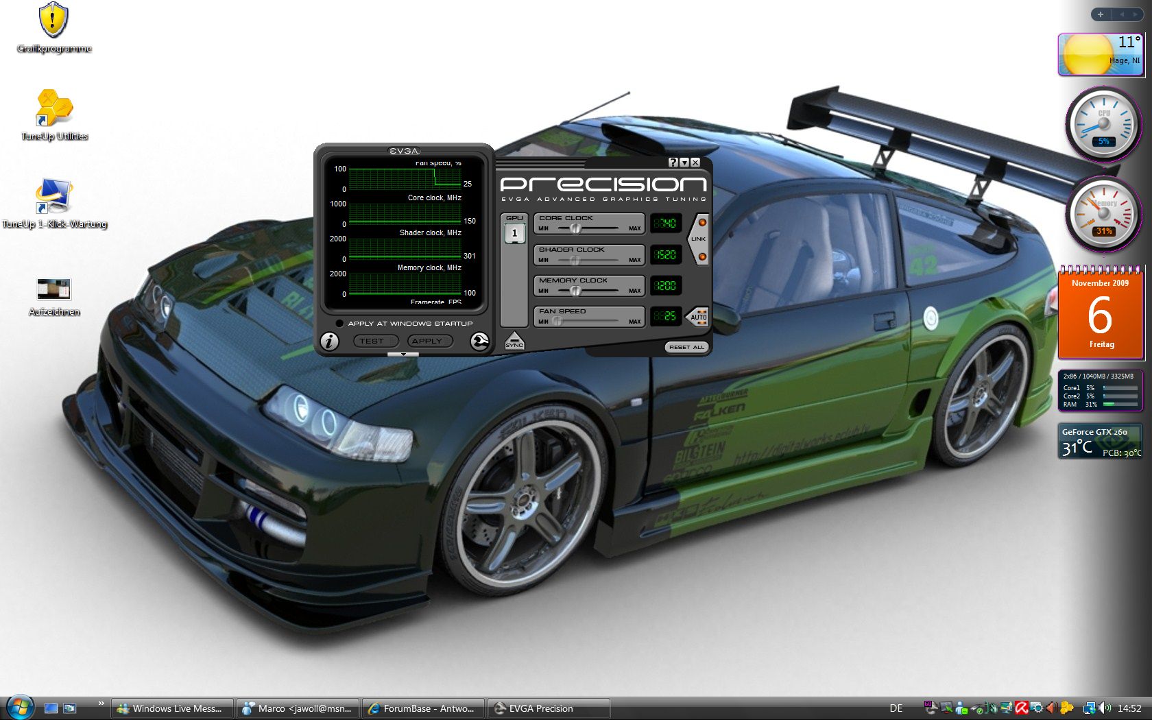

wasn das für eine karte???? der hersteller macht eigenlich nur atikarten und 1700mb ram aber 192 shader???? und 830 gputakt mit luft ist unmöglich und speichertakt 1600???? du meinst shadertakt??? die karte ist ja original schon untertaktet?????? das doch alles komisch ????? da stimmt was nicht. teste doch mal furmark und benutzte die windowstaste wärend du furmark laufen lässt um das evgatool dann wärend des laufens anzeigen lässt so wie ich...dann siehste deine taktraten....
oder machst das so wie ich beim evgatool und machst diese einstellungen dann siehste seine werte auch in spielen oder auf zb auf eine logitch G15lcd keyboard.

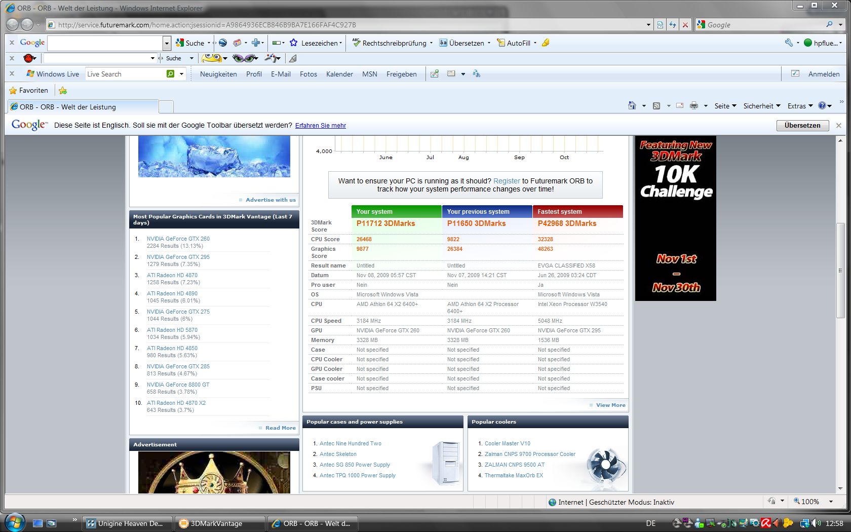

Ich habe die Graka stabil folgendermassen übertaktet
GPU 662 MHz
RAM 1224 MHz
Shader 1380 MHz
3DMark Vantage GPU Score: P9476 (Wieviel hast du?)
Mein Fehler wegen der gleichen Punktezahl trotz übertaktung war dass ich nur mit Aquamark 3 gemessen habe, denn da bekomme ich immer die gleiche Punktezahl und in 3DMark Vantage habe ich durch das übertakten 2100 GPU punkte mehr wie mit dem Standart Takt.
Habe Aquamark deinstalliert.
Werde jetzt versuchen die CPU zu übertakten und danke für die vielen Antworten!

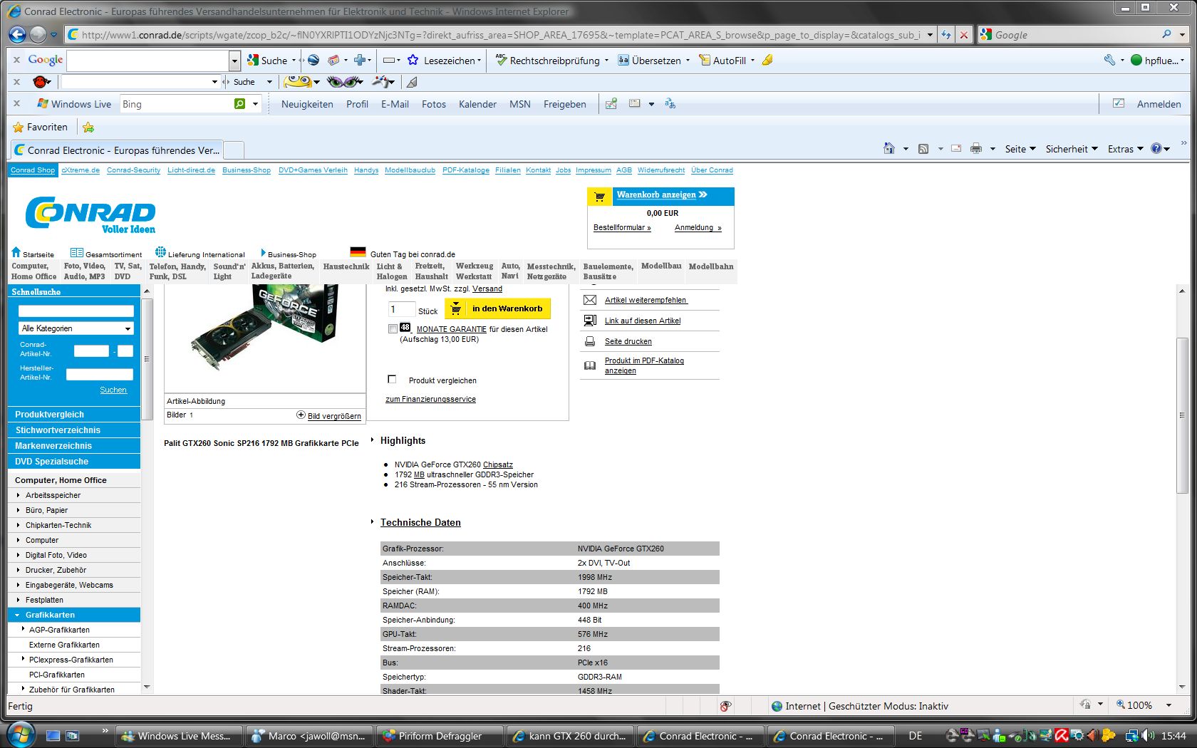

pcpartner macht als sapphire ati-karten, als zotac nvidia,
müsste also ne zotac sein.
n.
die firma PNY sieht meistens so aus !!!!!!!!!
genau und PNY verkauft diese meistens auch so weiter !!!
hier einmal mit physik an auf 745,1520,1200@1,11v wenn ich höher takte dann komme ich ingesammt auf bischen über 12000 punkte
12000 mit deiner GTX 260?
Ich schaffe mit meiner 680/1419/1187 nur 9777 GPU Punkte in 3DMark Vantage.
Wenn ich sie höher übertakte dann bekomme ich Artefakte. Wie schaffst du das?

habe nun mit meinen geflashten taktis 740,1520,1200 @ 1,11v 192shader so wie du nur weniger ram . 9872punkte mal mehr mal weniger. ich lasse gleich mal bisl höher getaktet durch laufen...
das kann nicht sein das da nur nvidia drauf steht oder hast du ne software firma oder so das du eng. sampels bekommst ? IST DIE KARTE NEU ? weill das foto aussieht wie von nvidia.com wie sieht den der karton aus ?fühl mich irgend wie verarscht wen ich den threat hier lese.

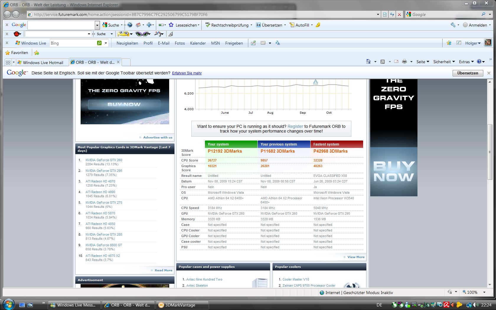

habe nun vantage auf 785,1570,1270@1,18v durchlaufen lassen.
gpuscore 10321 punkte........hier....
