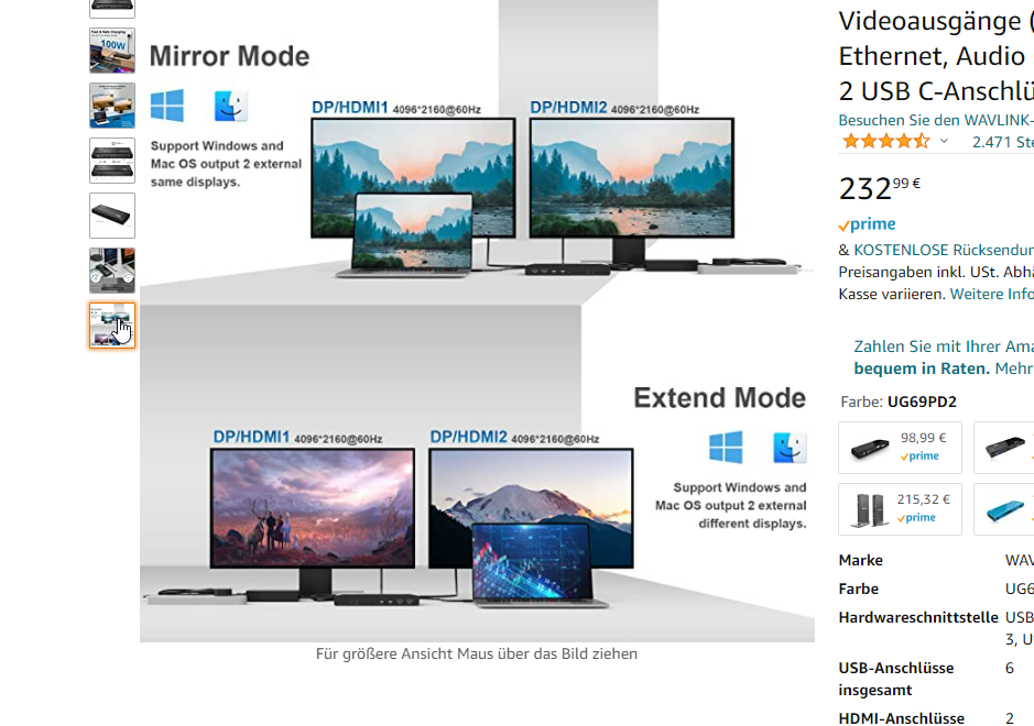

Ich sehe auf diesem Bild, dass 2 4k angeschlossen sind

  • 2022-01-21 11_25_51-WAVLINK USB C Universelle Docking Station 100W Stromversorgung Unterstützt...png
Du hast nicht verstanden, was ich geschrieben habe.
SaxnPaule schrieb:
Das Teil musst du wie eine externe Grafikkarte sehen, welche zu Lasten deiner CPU dann die Monitore befeuert.
Das ist der Unterschied zwischen echten Thunderbolt Docking Stations und USB-C DockingStations mit DisplayLink Technologie. Zwei 4K Monitore anschließen können beide. Aber wirklich flüssig ohne CPU Overhead eben nur echte Thunderbolt Docks.
ah OK. also die eine ohne Thunderbolt würde mir CPU Geschwindigkeit dann wegnehmen, aber können würde sie es auch.
