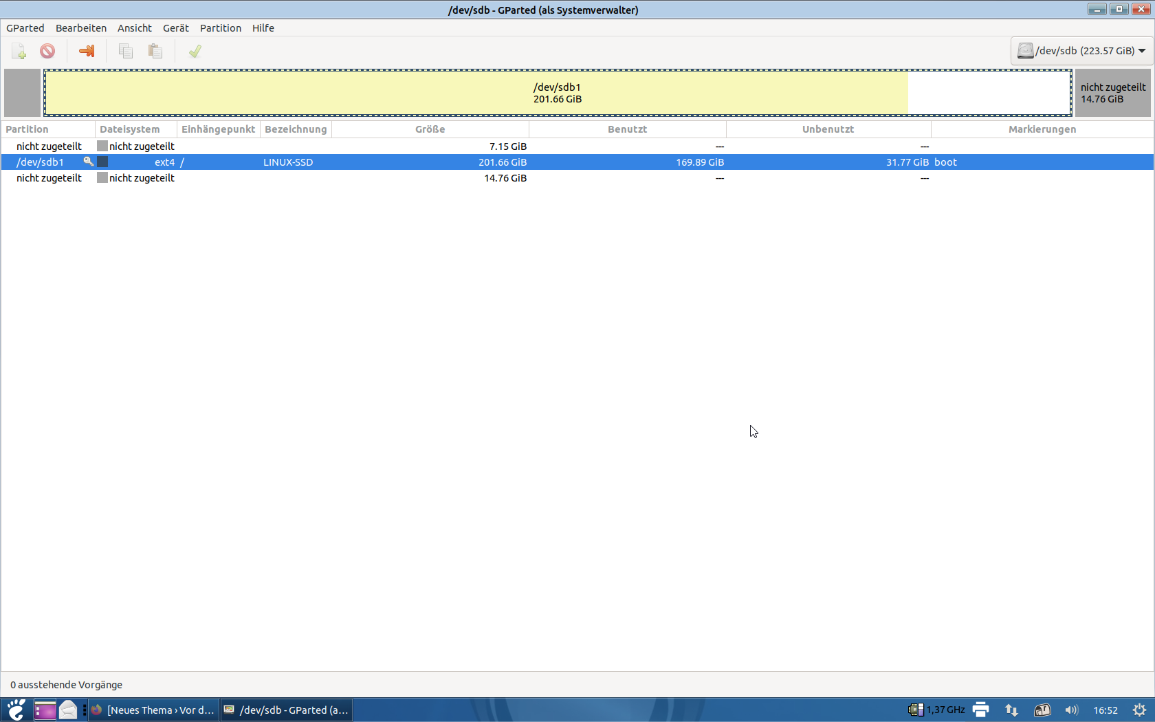

Platten kopieren / vergrößern: das Werkzeug meiner Wahl ist seit langem gparted.
System von einem Live-Image (gparted-live oder z.b. ein Ubuntu) starten und bei Bedarf
sudo apt install gparted
Dann klonen, anschließend Größe anpassen. Fertig.
