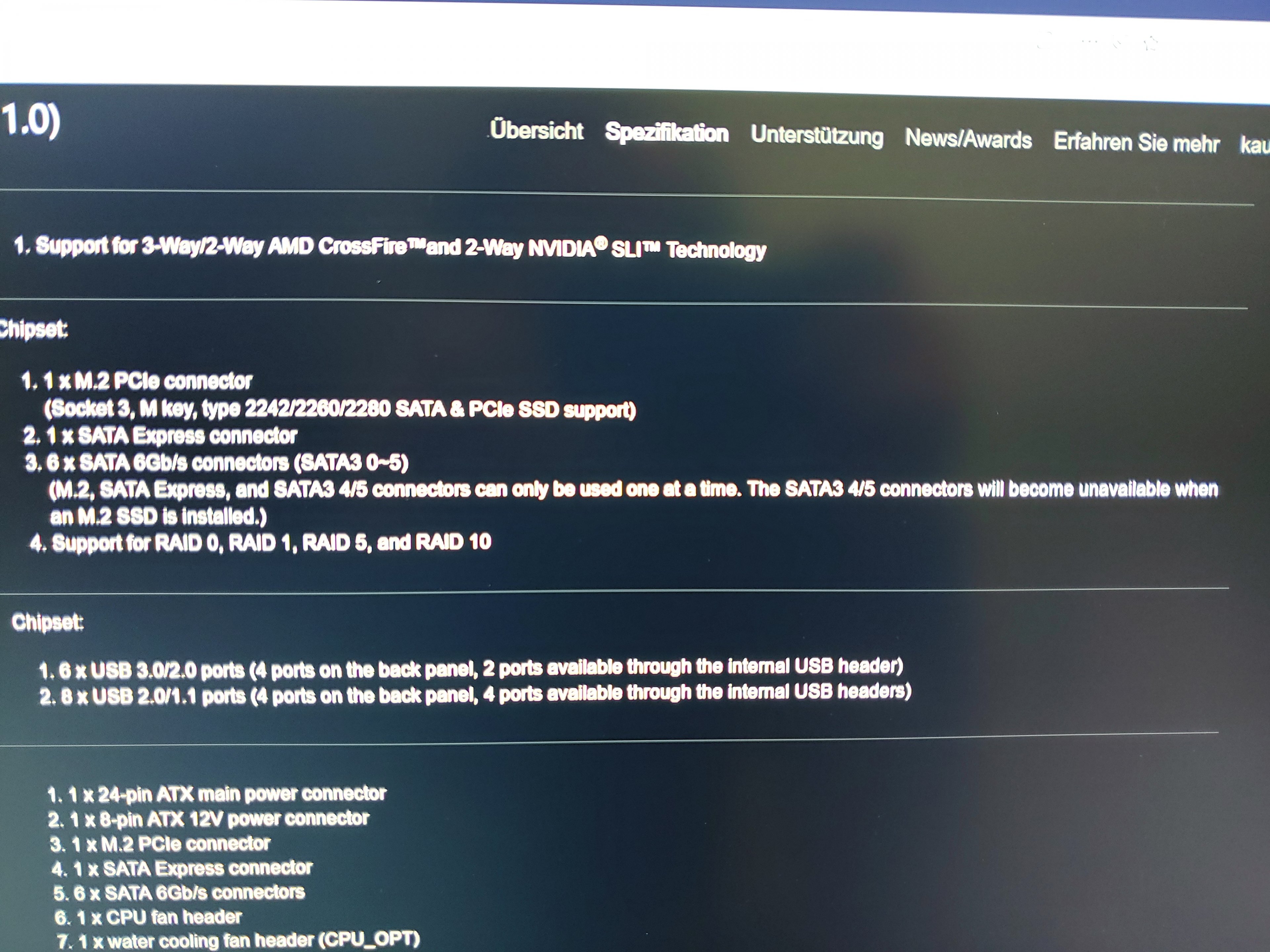

In den technischen Details steht:
  • 1xM2
  • 1xSATA Express
  • 6xSATA 6Gb/s (SATA3 0 bis 5)
  • M2, SATA Express und SATA 4/5 Anschlüsse können nur jeweils einer gleichzeitig verwendet werden.
  • Wenn eine M2 SSD verwendet wird können SATA3 4/5 nicht verwendet werden (siehe Bild)
Das scheint in der Tat der Fall zu sein da bei mir nur 2 Anschlüsse gehen (offensichtlich 1x SATA Express und 1x SATA)

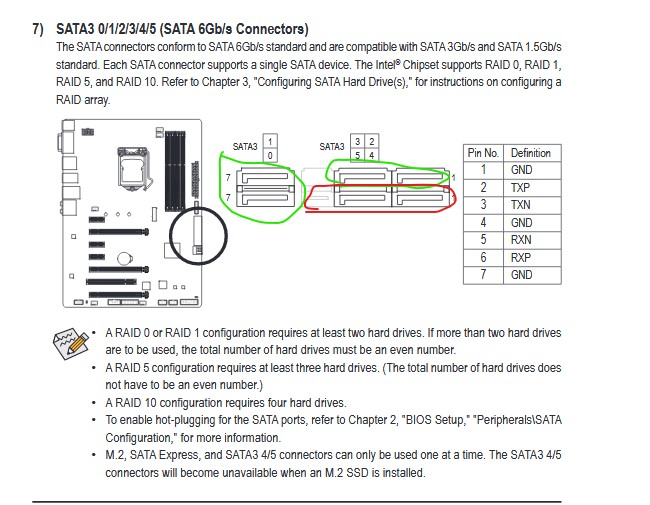

grün geht, rot geht nicht
Reaktionen: CyrionX und Busterk
Nilson schrieb:
In welchen Port steckt die HDD? Sofern die SSD und HDD in Port 0 und 1 stecken, sollte 2 und 3 noch frei sein und gehen.
Danke für die blitzschnelle Antwort :)
Die 2 über den belegten Anschlüssen funktionieren nicht (hatte ich bereits ausprobiert)...
Aber rechts sind ja weitere 2 die ich vorher nicht gesehen hatte. Bin echt ein Trottel :P

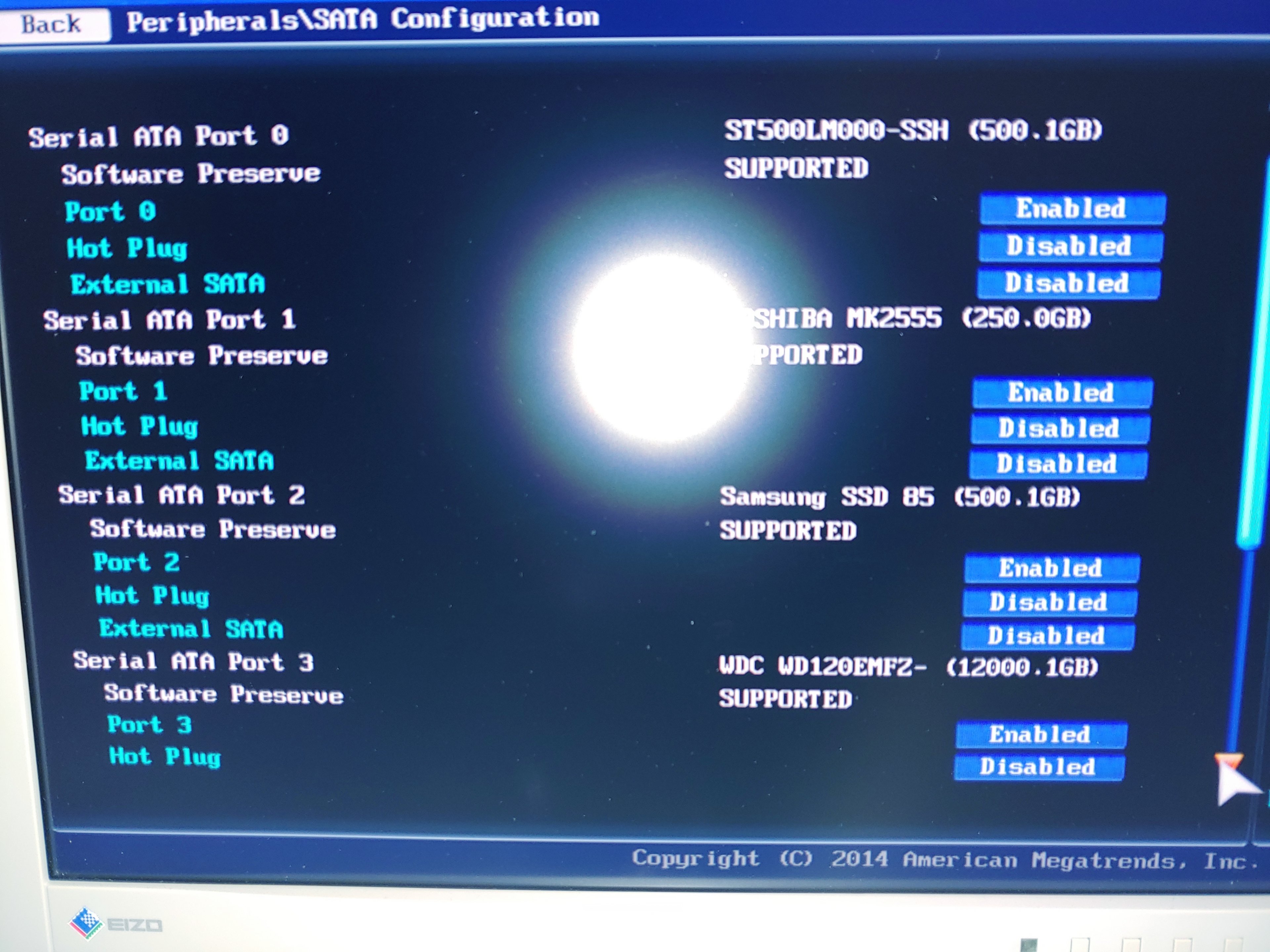

Im BIOS werden sie nun erkannt. Windows 10 nicht... Muss mal schauen wie ich denen einen Buchstaben zuweisen kann.

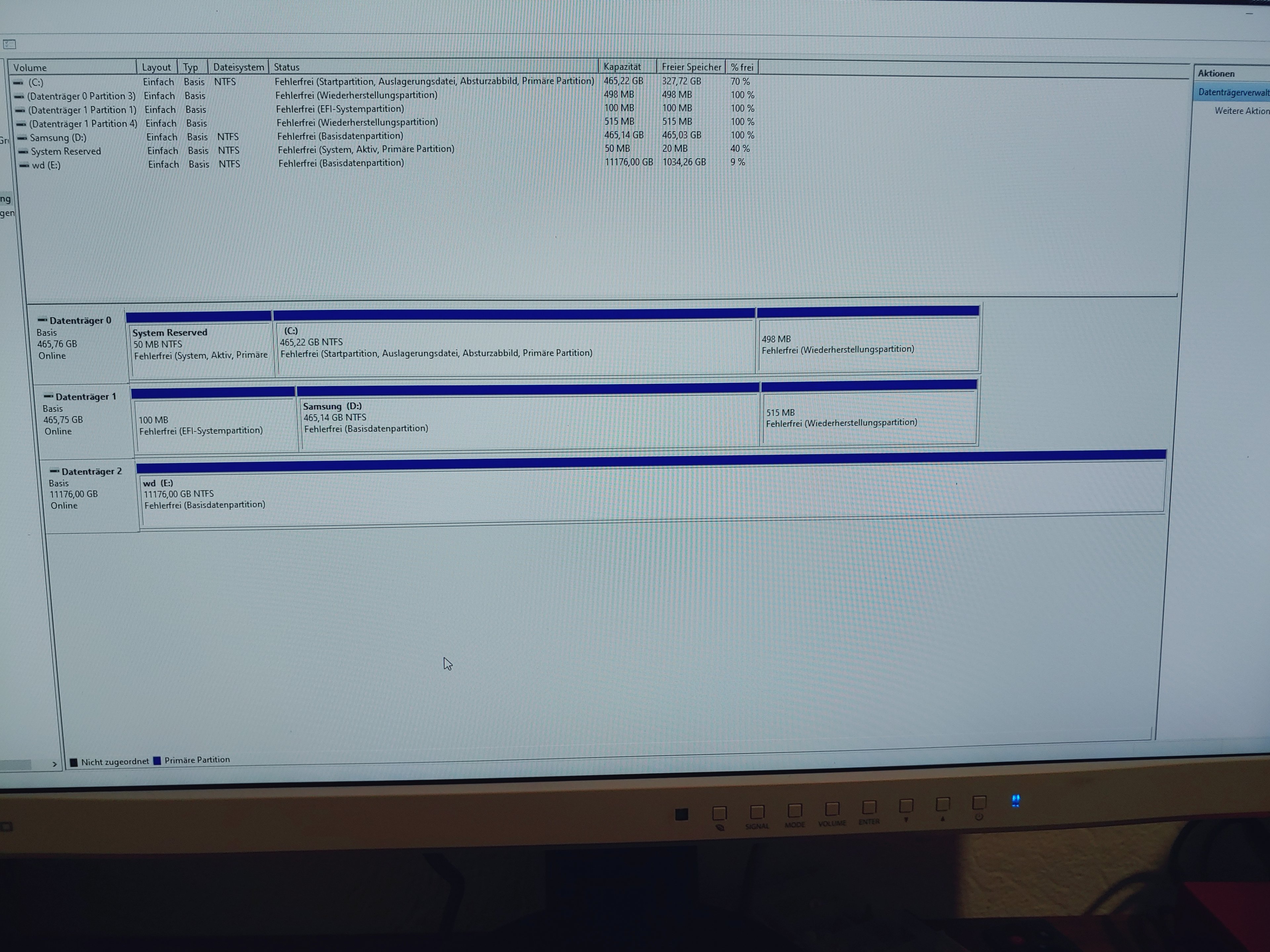

Das ist mir schon klar, leider erscheinen mir die HDDs auch dort nicht... Zumindest nicht mit der korrekten Kapazität:
C, D und E sind die die ich immer nutze.
Dann ist eine Seagate mit 500Gb angeschlossen, und eine kleinere Toshiba mit 120Gb denke ich... Nichts davon zu sehen

Einen Screenshot macht man nicht als Foto sondern direkt als Datei.
In der Datenträgerverwaltung ist der untere, abgeschnittene Teil viel interessanter als der obere.
Datenträger an SATA 0-3 müssen funktionieren, also 4 Stück.
Zieh das Fenster unten mal komplett auf.

Ich mache Bilder und lade als Datei hoch. Hoffentlich ist das so korrekt :/
Geöffnet sieht man auch nicht mehr

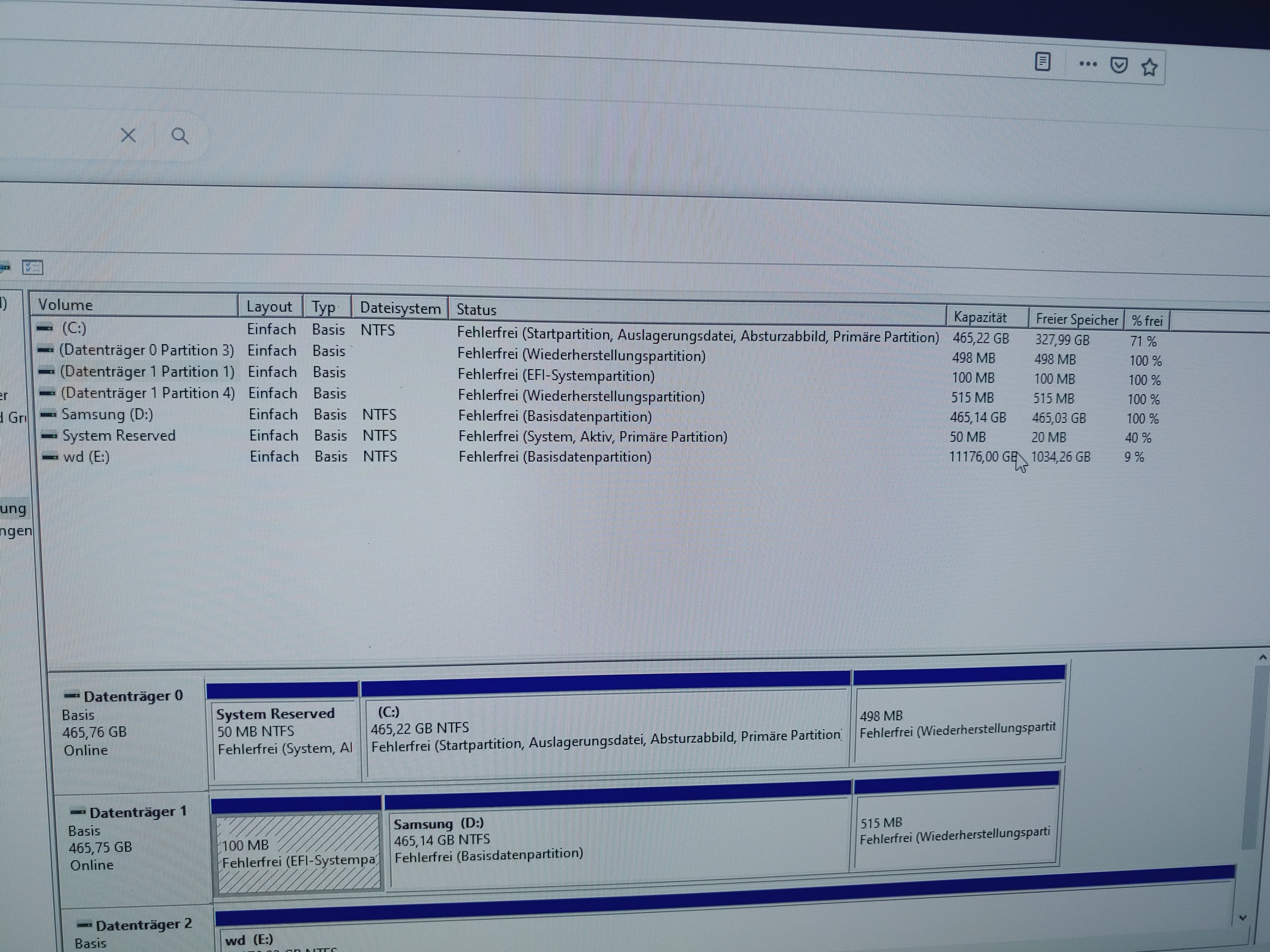

Du hast 4 Platten im System:
1x Seagate HDD 500GB (2,5 Zoll)
1x Toshiba HDD 250GB (2,5 Zoll)
1x Samsung SSD 500GB
1x Western Digital HDD 12TB
Die Datenträgerverwaltung zeigt alle Geräte, außer der Toshiba 250 GB. Um die soll es hier wohl gehen?
1x Toshiba ??? 250GB
Die Datenträgerverwaltung zeigt Laufwerksbuchstaben von allen Geräten, außer der Toshiba 250 GB. Um die soll es hier wohl gehen?
Nun ist die Frage, ob die Toshiba 250GB weiter unten in der Grafik in der Datenträgerverwaltung angezeigt wird oder nicht...
Ich habe eine M2 mit 500GB (c:)
Eine Samsung SSD mit 500GB (d:)
Eine WD mit 12TB (e:)
Es fehlen 2: eine Seagate mit 500GB und eine Toshiba ich denke mit 120GB
Ich weiß nicht was ihr mit unten in der Grafik meint. Das Fenster ist komplett geöffnet. Es gibt auch nichts was man noch ausklappen könnte :(
bisy schrieb:
Gib mal in die Suchleiste der Taskleiste "Speicherplatz verwalten" ein und guck da mal bitte, ob die da im Speicherpool hängt, wenn ja, die da raus löschen, dann wird sie auch in der Datenträgerverwaltung angezeigt.
Nein
Da kann ich höchstens einen neuen Pool erstellen. Wenn ich da drauf drücken erscheinen die 2 die ich immwr nutze: Samsung und WD
Sorry, war mein Fehler: Du hast die Grafik bereits gepostet. Alles gut.
Die Toshiba hat 250GB, steht ja so im BIOS. ;)
Reaktionen: MMeirolas
