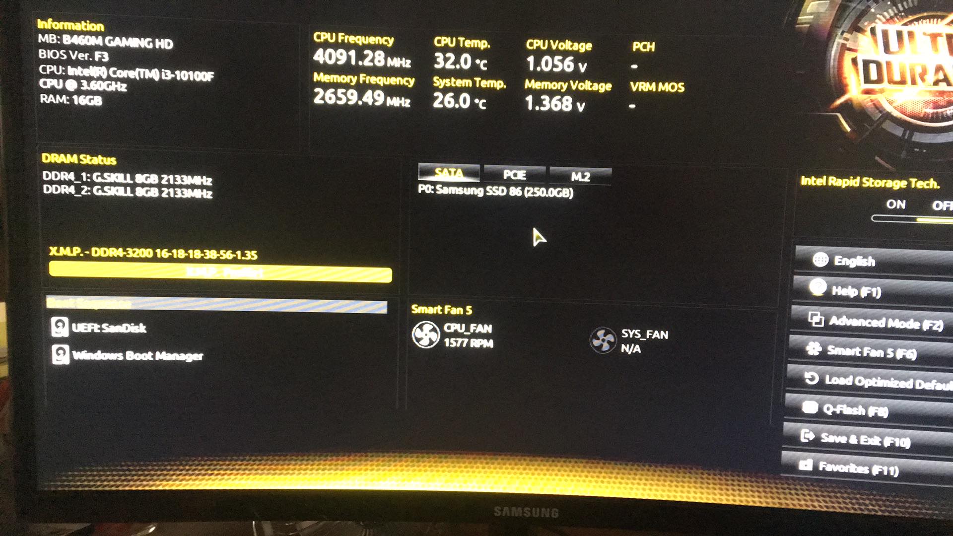

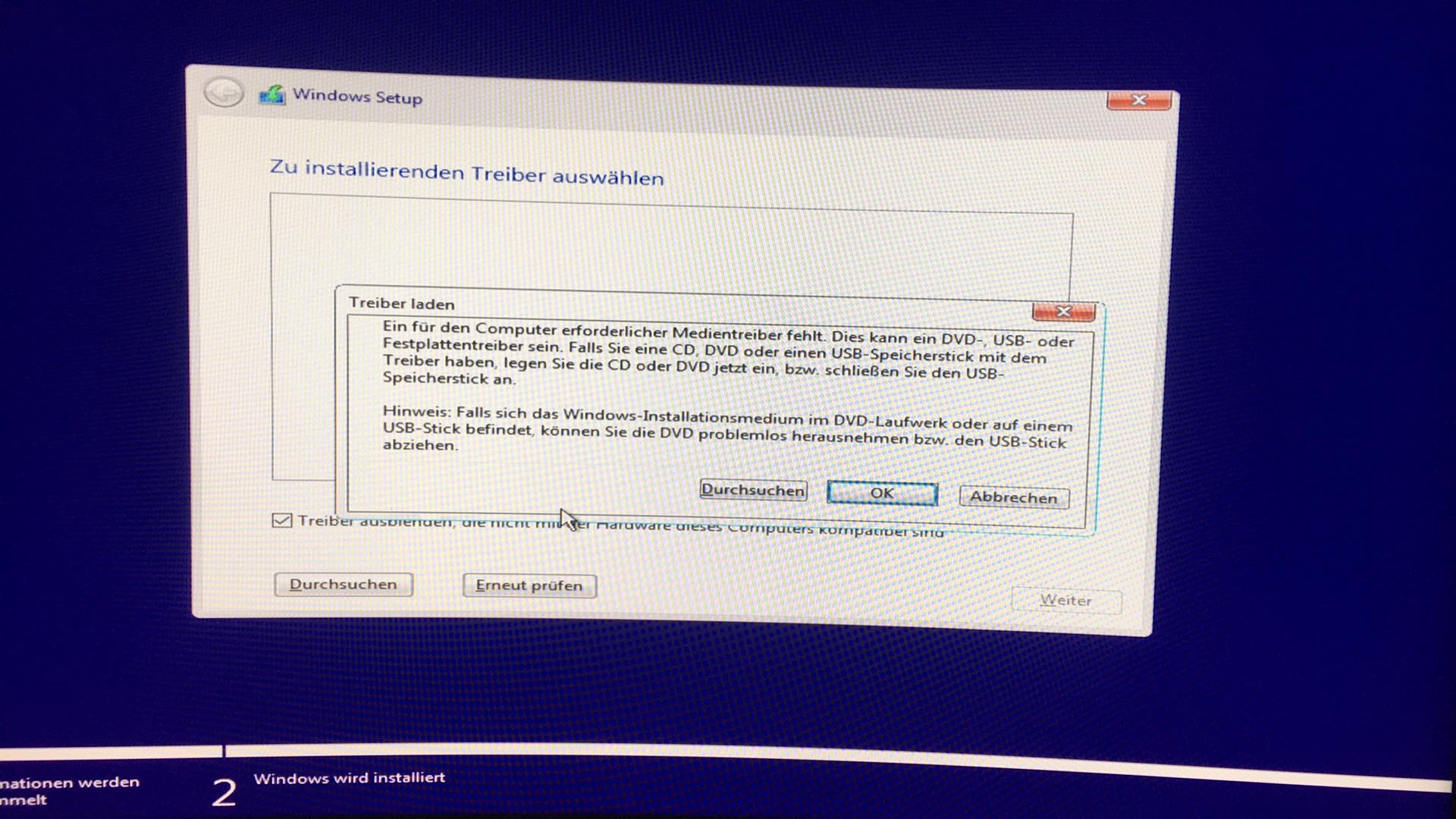

Ein Kollege hat sich ein neues System gekauft. Windows erkennt aber keinerlei SATA-Laufwerke, dass Windows Setup endet halt bei der Auswahl des Datenträgers...
Es wird Win10 x64 20H2 vom USB-Stick versucht zu installieren.

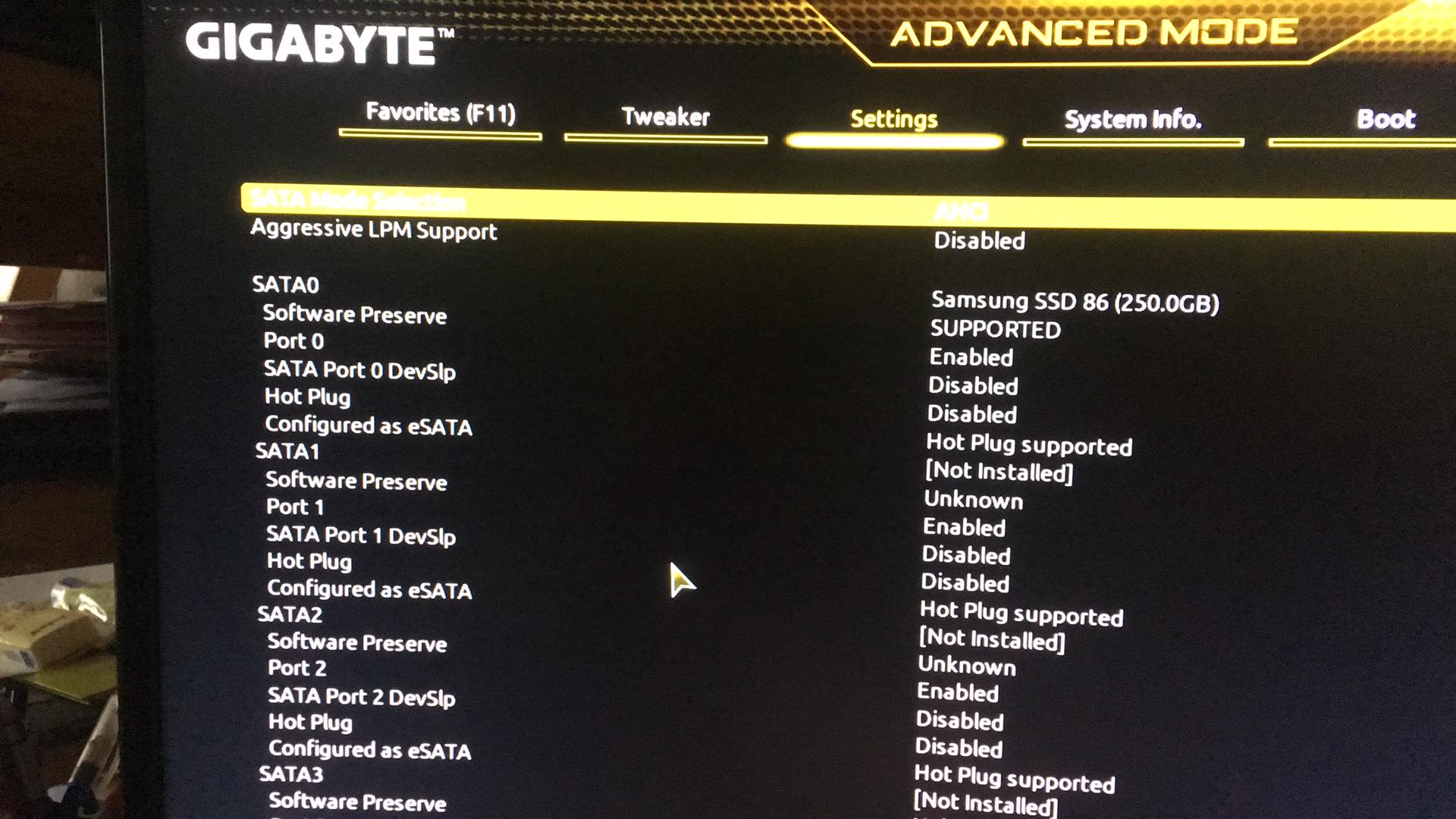

Beide Datenträger werden problemlos vom UEFI / BIOS erkannt!
  • wir haben unterschiedliche SSDs (BX500 & 860 EVO) versucht
  • wir haben verschiedene SATA-Kabel versucht
  • wir haben verschiedene SATA-Ports versucht
  • SATA-Daten und SATA-Strom sind in die SSDs eingesteckt
  • der SATA-Controller ist aktiviert und läuft im AHCI-Modus

Oh, ich sehe gerade, auf einem Screenshot steht rechts "INTEL RAPID STORAGE TECH." auf OFF. Wir testen das mal :o:D

alf420 schrieb:
warum willst du Treiber laden?
Wollen wir ja gar nicht. Das war schon immer die Standard-Meldung, wenn keine Laufwerke gefunden werden.

Auch der Versuch, von AHCI auf RAID zu gehen, blieb erfolglos. Datenträger werden nicht erkannt.
