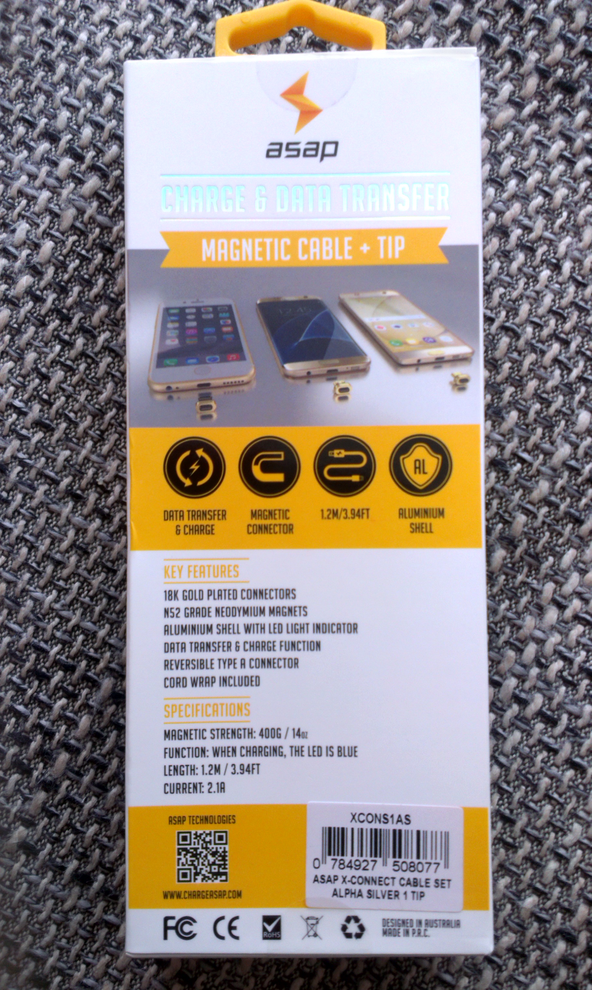

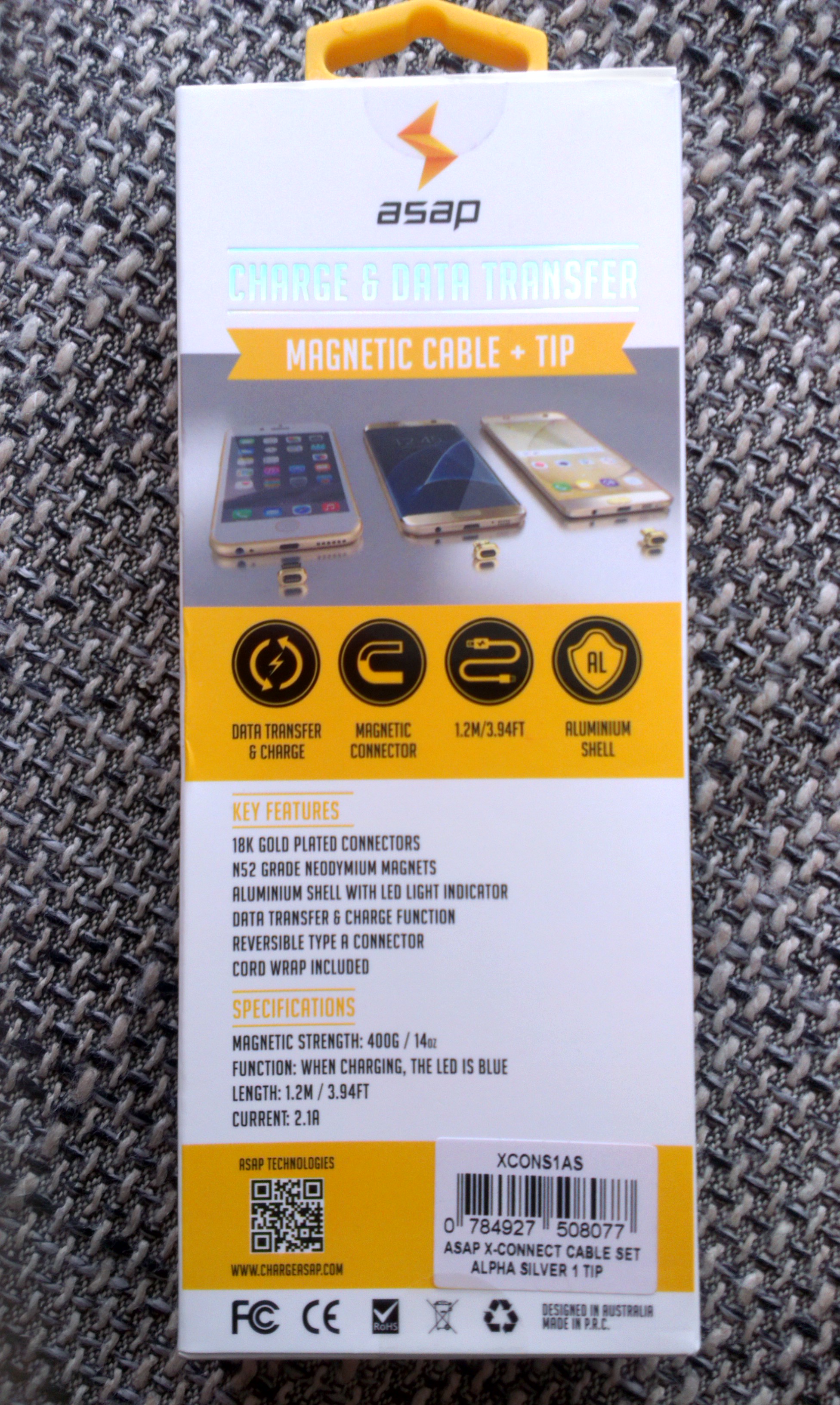

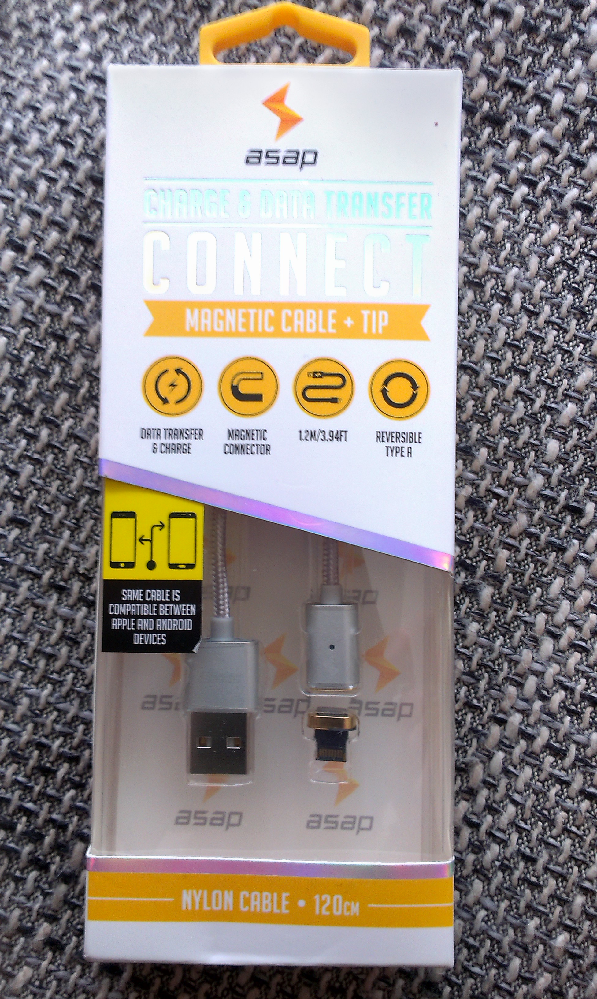

Kann mit dem hier nicht mehr passieren....
