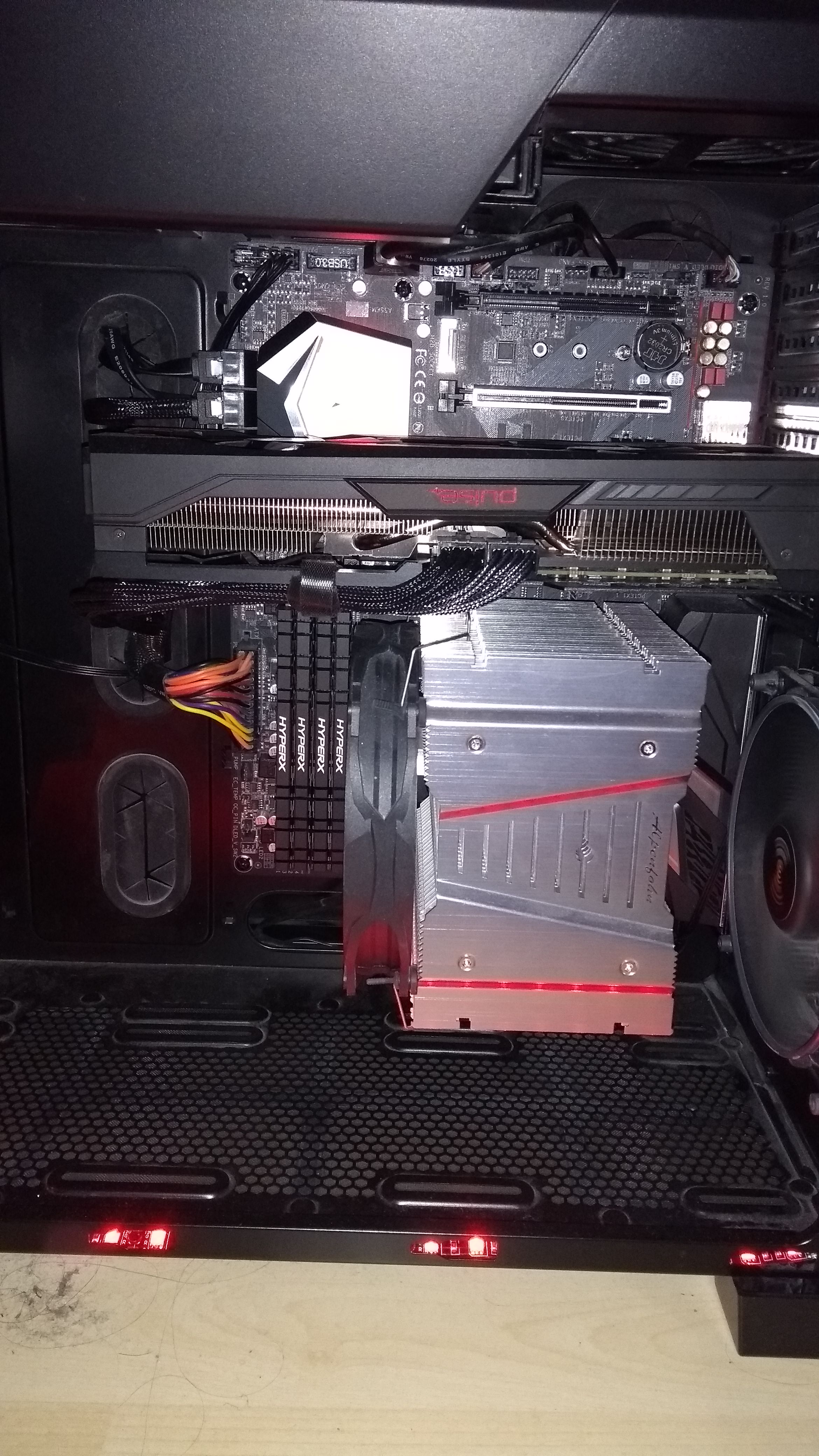

Holy Moly, da hab ich mir aber einen vollen Fuckup geleistet - aber Fehler muss man auch zugeben können- natürlich muss man die Formteile NICHT spiegeln, das Board wird ja auch nur gedreht. Dann liegt zwar die CPU unter den Grakas, aber do ist das ja bei den invertierten, nicht senkrecht gestellten Cases. Also ja, Schraubverbinder würden hinreichend sein und was ich oben schrieb ist völlig falsch. Asche auf mein Haupt und ein ehrlich gemeintes "Sorry" an den TS.
Reaktionen: YomDom
@ChiliSchaf kein Thema, Fehler passieren und ich bin nicht genug im Thema das ausargumentieren zu können :D Entschuldigung selbsrverständlich angenommen, es gefällt mir, dass du dich diesbezüglich meldest und richtig stellst !
bin ich dann korrekt in der Annahme, dass quasi oben und unten am MB vertauscjt werden? Prozessor eher mittig im Gehäuse über dem Netzteil und die graka oben ?
dann stimmt es doch wieder mit den herausbrechbaren Blenden für die Anschlüsse und dem Loch für die Blende der MB Anschlüsse nicjt oder ?Also innen würde drehen gehen, aber alle Anschlüsse wären verdeckt / nicjt zu verbauen .
So sieht dass dann aus. In diesem Fall war das NT oben verbaut.
Das ist ein Corsair 600c.
