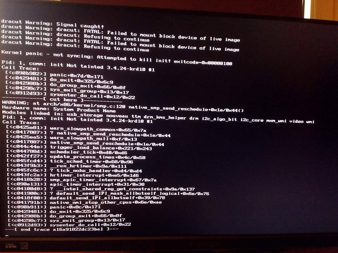

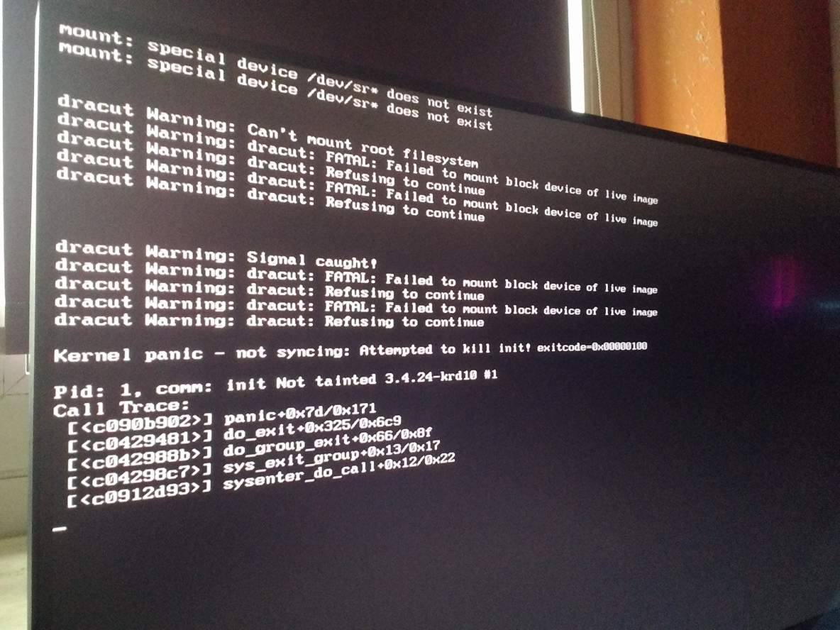

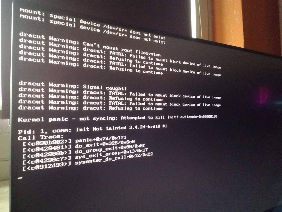

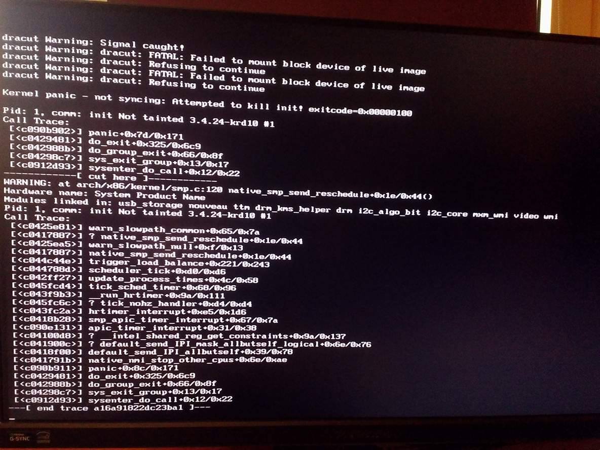

Negativ. Ich hatte es nochmal mit der CD gestartet nachdem ich alles deaktiviert habe. Dadurch bin ich über den Grafikmodus nur in einer Eingabeaufforderung gelandet, aber damit kann ich nix anfangen. Hab es dann noch mal auf DVD gebrannt und dann kam das:
Bin kein Experte, aber Worte wie "Fatal" "Panic" "Attempted to kill" klingen nicht gut, oder?
