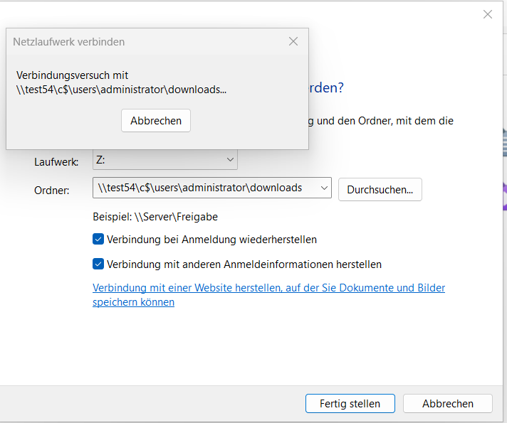

Ich möchte mich bei einem Benutzer zum Downloads Verzeichnis des Administrator verbinden.
Wenn ich aber dann den Administrator und das Passwort eingebe bekomme ich immer die Meldung Zugriff gesperrt.
Das Kennwort vom Administrator ist korrekt eingegeben.

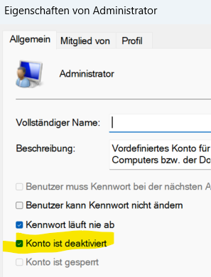

Ist das Konto "Administrator" in der Computerverwaltung aktiviert worden? Meines Wissens ist es im Standard deaktiviert.
Gib mal als Benutzername mal "test54\administrator" an. Geht's dann?

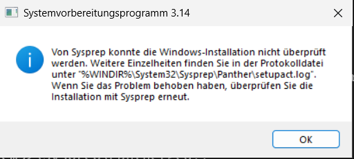

Ich habe ein Image mit Aomei Backupper erstellt und auf einen neuen Computer installiert.
Wenn ich ein sysprep als Administrator durchführen bekomme ich folgende Fehlermeldung und Dateien

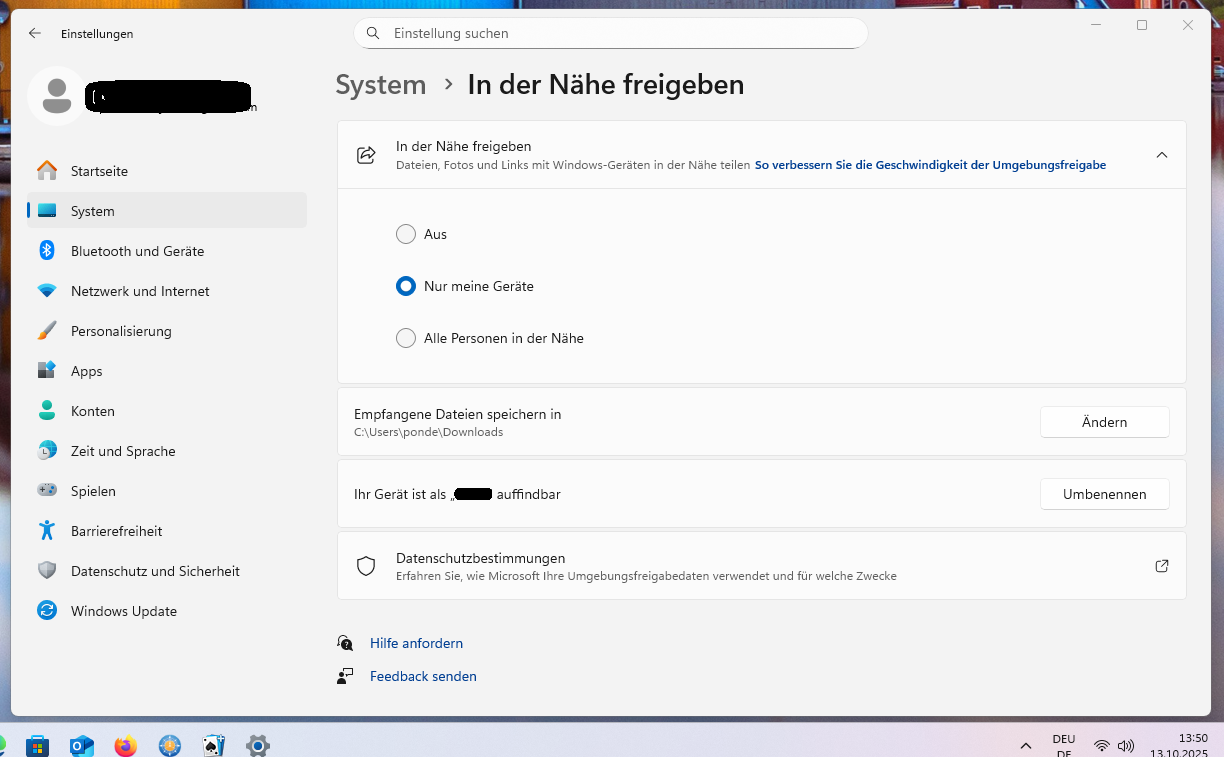

Werde dies mit der Umgebungsfreigabe testen.
Es geht aber nicht um einen Zugriff auf einen fremden Computer sondern am selben Computer von einem lokalen Benutzerkonto auf dem selben Computer auf den lokalen Administratorzugang
