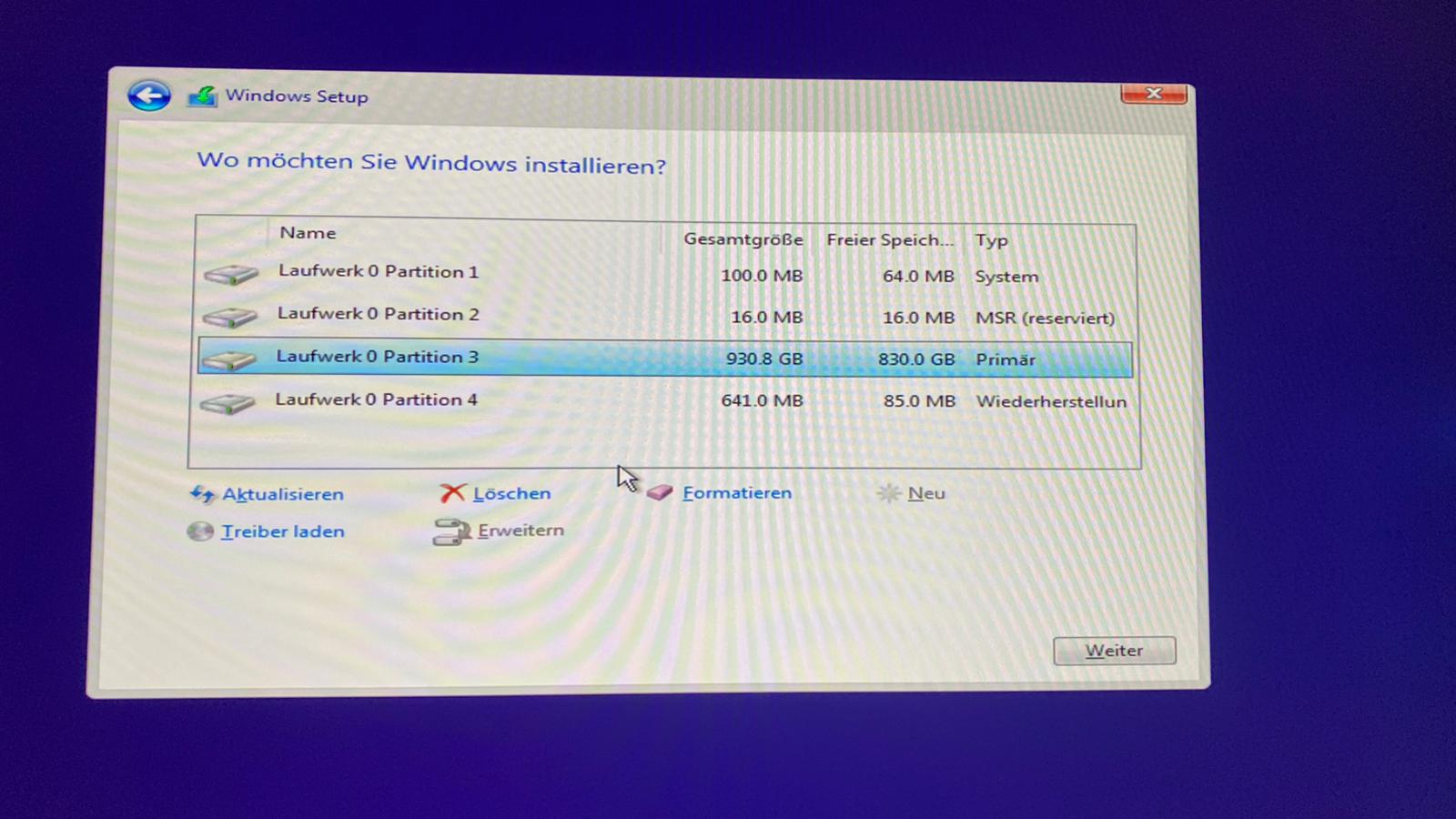

Meinst du diese hier?
Reaktionen: Tolotos
Da sind vier Partitionen zu sehen.
Alle (vier) Partitionen löschen. keine Partitionen danach selbst erstellen. Das soll das Installationsprogramm selber machen.
Außerdem würde ich Windows im UFI Modus installieren nicht mit MBR
Reaktionen: cosmo45, coasterblog, Baal Netbeck und 2 andere

Es wird immernoch nicht installiert...
Nach Neustart zurück zu BIOS und kein Windows 10 drauf :/
Du hast alle Partitionen gelöscht?
Du hast Windows neu herunter geladen?
Du hast den USB Stick neu erstellt?
Okayy mein Beitrag war bisschen unnötig ich habs jetzt gelöst
ich hab die ganze Zeit auf mein USB Stick geklickt statt auf Windows Boot Manager,deswegen hat es die ganze Zeit neu installiert ohne dass es iwo hinführt hahah
Ich dachte nämlich bei Windows Boot Manager ist noch Windows 11 drauf und habs deswegen ignoriert 🤦‍♀️
Hab auch die Partitionen gelöscht aber daran lag es ja doch nicht
