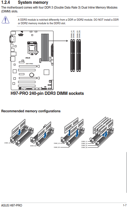

Kann man 1 RAM Stick bei 4 Slots auf dem motherboard verwenden?

Funktioniert.
Nur hast Du dann kein DUAL Channel RAM und kein Bank Interleaving.
Macht aber nur ein paar % aus, kann man verschmerzen.

ja für dual channel mod .zwei baugleiche oder Kit ansonsten nur Single 64bit Modus

Worauf man bei Auswahl des RAM achten sollte
Achte bei der Erweiterung des vorhandenen RAM darauf, dass der RAM mit gleichen Spezifikationen wie RAM-Takt, Latenzen und gleicher VDIMM (idealerweise mit 1,5V) spezifiziert/ angegeben ist und entscheide nach Preis und je nach dem ob der von dir ausgesuchte RAM von der Bauhöhe her unter den verbauten Kühler passt oder nicht. Hier würde sich 'low profile' RAM empfehlen, da dieser i.d.R. nicht die so hoch bauenden Heatspreader verbaut hat.

Am besten Du kaufst Dir zwei neue identische Riegel und verkloppst den alten ggfls. hier oder auf Ebay; wenn die Kohle reicht, kannst Du ihn auch aufbewahren, falls Du später vielleicht mal was testen willst.

Nathansee schrieb:Worauf muss ich beim kauf eines baugleichen riegel dann achten?
Ehm, das er eben baugleich ist.
Was hast du denn für einen Riegel, das lässt sich ja auslesen.

Warum sollte er seinen RAM verkaufen?
Du kaufst dir irgendeinen mit 1600MHz.
CL11 passt z. B. immer.

Klar geht das schon, aber besser ist, er hat zwei identische !
T
Tausendsassa
Warum sollte das besser sein?
Und wie soll er einen identischen nachkaufen?
