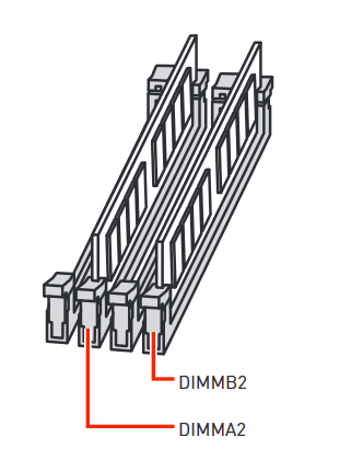

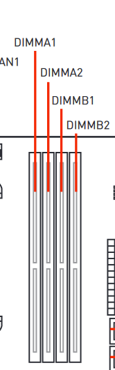

Du hast auch sicher folgende Kombination mit beiden Riegeln ausprobiert? DIMMA2 + DIMMB2
Anhang anzeigen 1176960 Anhang anzeigen 1176961
Ja das habe ich Beachtet und so auch das erste mal eingebaut gehabt.
