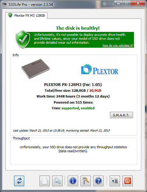

habe sporadische Blaue Bildschirme und der start von win 7 64 dauert lange liegt das an meiner SSD? SSD Life Pro sagt alles okay wie zuverlässig ist das Programm? 1.png
Mach mal n Screen mit Crystal Disk Info, da sieht man mehr, aber Fenster ganz aufziehen, damit man alles sieht.
Bluescreens kann man mit dem Bluescreenviewer auslesen.
Du kannst auch mal den Ram testen mit Memtest86+ , von Stick oder CD starten.
