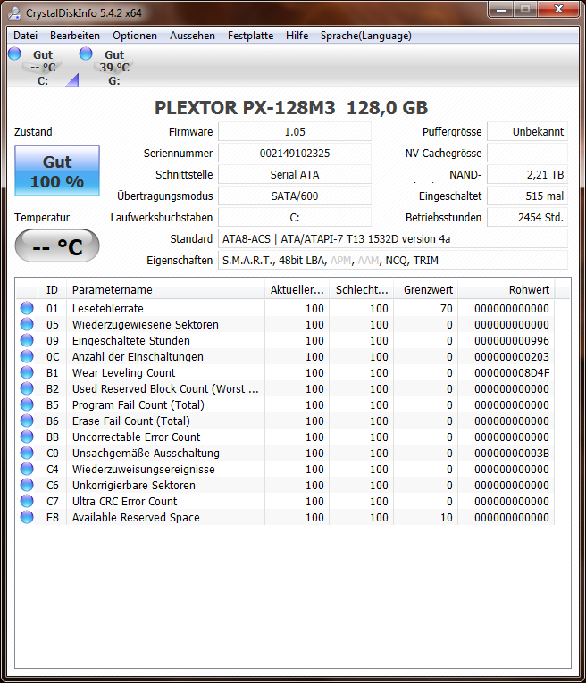

Memtest habe ich bereits mehrere stunden(über24h) durchlaufen lassen keine Fehler! habe jetzt den intel port genommen, also vom pseudo SATA3 zu den SATA2 von Intel. und erst mal keine reboots! hier die CDI werte: 3.png
was kann man dazu sagen?

Die Werte sind in Ordnung, es dürfte also wohl eine andere Ursache geben. Also schau mit Blue Screen View und wenn einer da ist, was die Ursache war. Beachte aber, dass es nur dann Minidumps gibt, wenn der Schlüssel CrashDumpEnabled in [HKEY_LOCAL_MACHINE\SYSTEM\CurrentControlSet\Control\CrashControl] auf 3 steht und es ein ausreichend großes Pagefile gibt.

Wenn es ohne die SSD genauso ist, dann ist wohl kaum die SSD schuld, ohne meinstest Du ohne HDD? Bei Dir ist doch die SSD das Systemlaufwerk, wenn ich den Screenshot von CDI im Post 22 richtig interpretiere.
