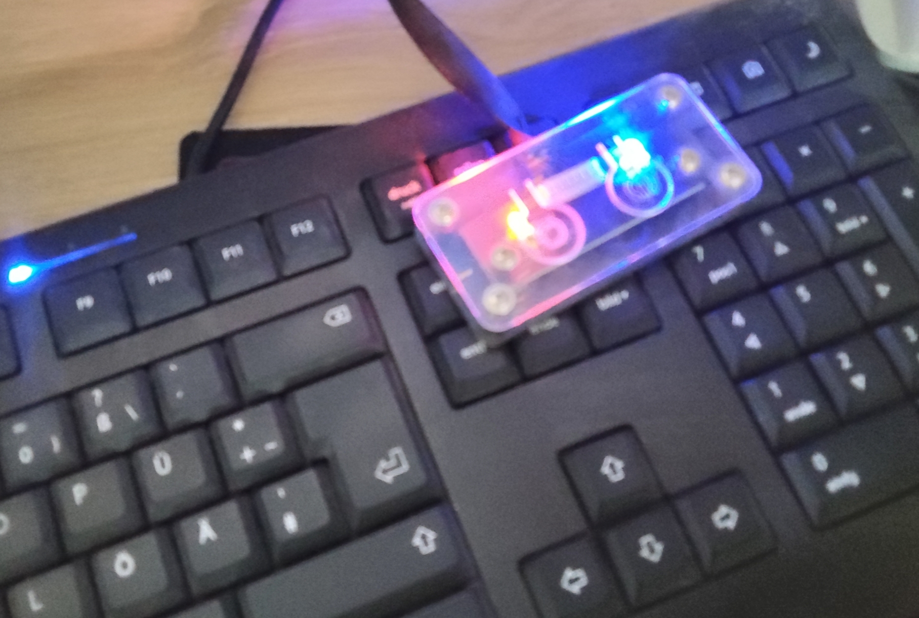

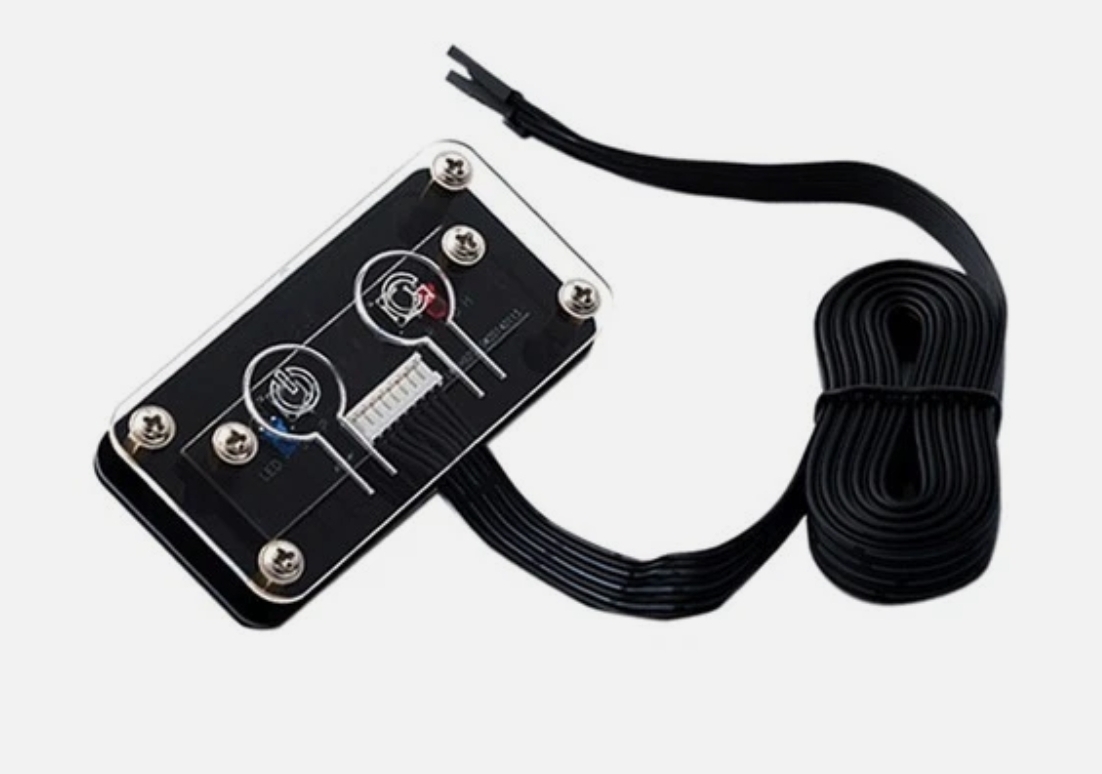

Hätte von China Händler via Ebay paar von denen geordert für kleines Geld.
Pic beim Booten (daher beide LED an)
Hab dann nur das kleine Teil auf Schreibtisch- die Kiste quasi aus der Sicht.
