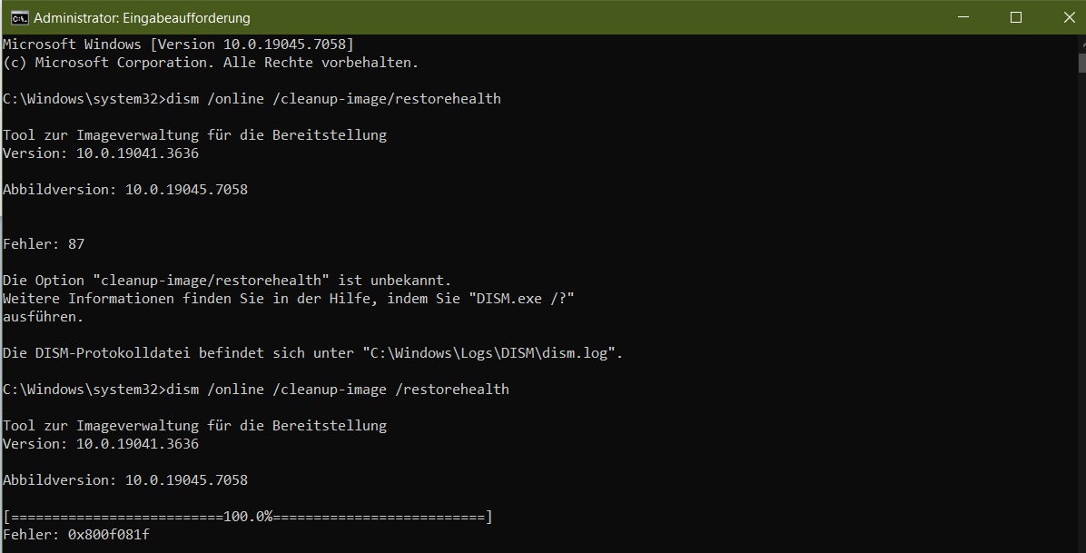

Habe neulich ausversehen ein Update abgebrochen. Nun habe ich beschädigte Systemdateien. Mein Spiel Fortnite schmeißt mich deswegen auch immer raus, und ab und zu einen Bluescreen.
Ich habe sfc/scannow ausgeführt und einige Dateiene konnten nicht repariert werden. Dann Dism Befehl zur online Reparation.. Aber er findet keine Quelle.

Was sagt denn die DISM.log?
Da einfach schon mal reingesehen?
Den Fehlercode schon mal gegoogelt?

DISM mal mit einem aktuellen Windows Image durchführen könnte helfen.
Neuestes Image auf USB Stick und dann "Dism /Online /Cleanup-Image /RestoreHealth /Source:wim:L:\sources\install.wim:1 /LimitAccess durchführen.
Laufwerk "source" sollte dann dein Laufwerk mit dem Windows Image sein.

Mitdem letzten windows 10 welches es gab. Dies habe ich auf dem Stick :-)
Das mit der Quelle hab ich nicht hinbekommen, danke... probiere es später mal.
Kann ich also deinen Befehl so übernehmen muss nur meinen Laufwerksbuchstaben ändern, richtig?
Genau, nur den Laufwerksbuchstaben ändern der zu dem neuesten Image führt.

Sebbi schrieb:
0x800f081f (CBS_E_SOURCE_MISSING)
das ist des öfteren eine fehlerhafte .net Installation - was auch deine Fehler bei dem Inplace Upgrade erklären könnte

Das Tool kann leider die "Issues" auch nicht beheben :(
Da kommt leider der selbe Fehler bei raus :(

OK, dann bleibt nur ein Inplace Upgrade.
Das hat bei dir ja auch nicht funktioniert.
Dann wirst du wohl neu installieren müssen, es sei denn du hast Backups des Systems.
das Tool zeigt Fehler beim Repairvorgang? Dann muss .net komplett deinstalliert und wieder frisch installiert werden
Wenn das Tool problemlos durchläuft, aber der Fehler bei DISM bleibt, dann das LOG bitte.
