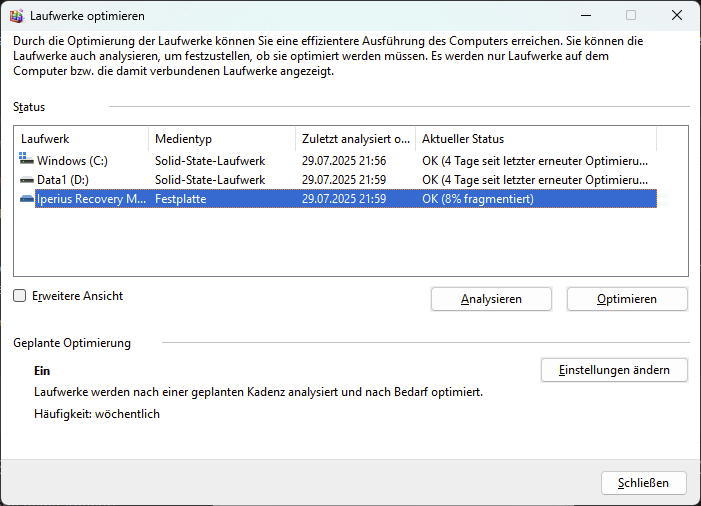

Also Iperius Recovery Medium ist keine Festplatte, wie Windows es anzeigt. Das ist ein USB-Stick. "Optimieren" kann ich anklicken, es ist nicht ausgegraut. Aber es passiert nix. Die SSDs werden scheinbar automatisch optimiert. Also manuell hab ich da nie was angestossen. Hatte mich mit der Thematik gar nicht mehr beschäftigt seit einigen Jahren.
Nur was bedeutet "optimieren" bei den SSDs? Wenn ich den Thread hier richtig folge, dann wird da rein gar nix an Daten hin- und hergeschoben. Es ist eine sinnlose Funktion?

Dann ist da was im Argen, da Windows dein Systemdrive nicht als SSD erkennt. Zeig doch mal in deinem Screenshot was du für Optionen bei der Systemplatte hast ;)
Doch, die Systemplatte wird schon als Solid State Disk erkannt ;) Siehst du ja auch im Screenshot, den ich vorhin gepostet hatte. Fand es eher seltsam, dass mein USB-Stick als Festplatte angezeigt wird.

Alle externen Datenträger, die über einen USB-Port angeschlossen sind, werden von Windows als "Festplatte" deklariert. Unabhängig davon, ob es sich um eine SSD, oder um einen USB-Stick handelt.
Ich habe zwei externe SSD in einer Dockingstation über einen USB-Port angeschlossen und auch diese SSD werden von Windows nicht als SSD, sondern als "Festplatte" erkannt.
Reaktionen: Oli_P
Danke. Das hab ich auch gedacht, war aber nicht sicher. Es ist und bleibt ein Flashspeicher, egal was Windows da anzeigt.
