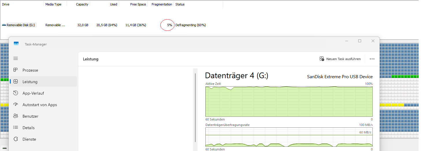

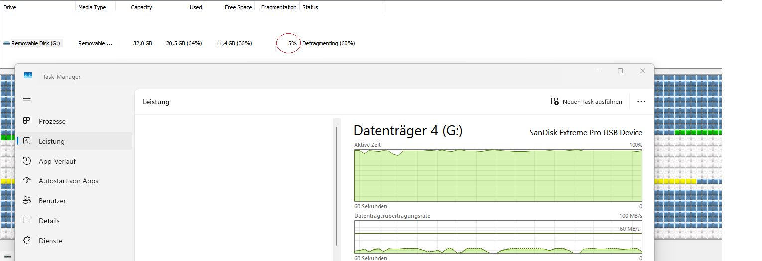

Da passiert auch physisch was:
Siehe Datenträgeraktivität:
Wenn nicht, würden ja die 5% Fragmentierung bei einer erneuten Analyse nach der Defragmentierung erneut angezeigt werden. Dem ist aber nicht so.
