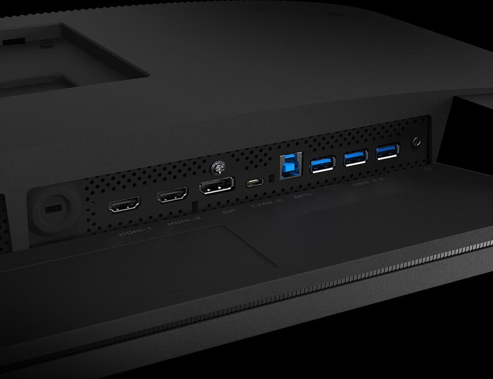

a) es kommt auf deinen Monitor an, was geht (für uns wäre es daher gut zu wissen, was du daheim stehen hast)
b) üblicherweise sehen Monitore mit USB-C Eingang für die Bilddarstellung und integriertem USB HUB so aus
Der Hub selber ist nicht mit dem USB-C Bildeingang "verbunden", du musst also 2 Kabel vom Rechner zum Monitor führen (einmal für den Hub und einmal für das Bildsignal). Die Stromversorgung des Monitors kommt in jeden Fall noch on Top dazu.
Das kommt auf den Monitor an. Ein Monitor mit KVM-Switch hat da oft den USB-C Eingang für den Laptop, und den USB-B Eingang für den Desktop.
