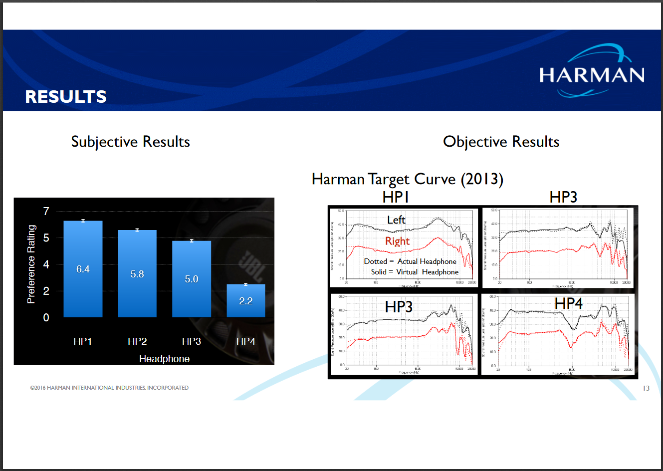

Du verstehst das nicht. Linear ist bei Kopfhörern alles andere als Neutral. Jeder Hörer braucht zwingend eine Anhebung im Bereich 2 bis 4 KHZ um auch nur Ansatzweise neutral und nicht vollkommen Dumpf und unnatürlich zu klingen.
http://graphs.headphone.com/index.p...=30&graphType=-2&buttonSelection=Update+Graph
Nahezu jeder Kopfhörer von jeder Firma hat da eine Anhebung und das ist sicher nicht umsonst so.
https://www.innerfidelity.com/conte...rman-target-response-curve-various-headphones
https://www.innerfidelity.com/content/acoustic-basis-harman-listener-target-curve

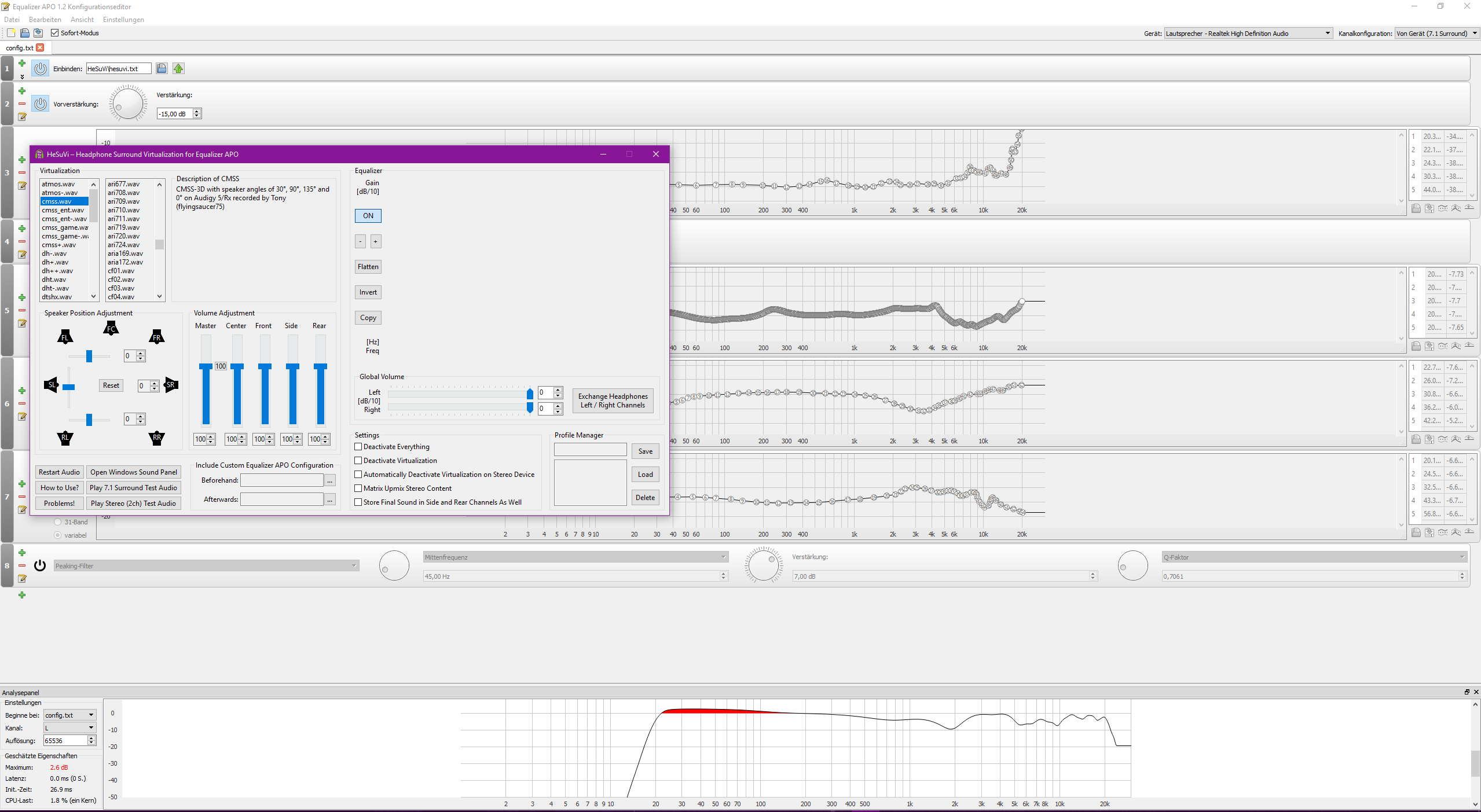

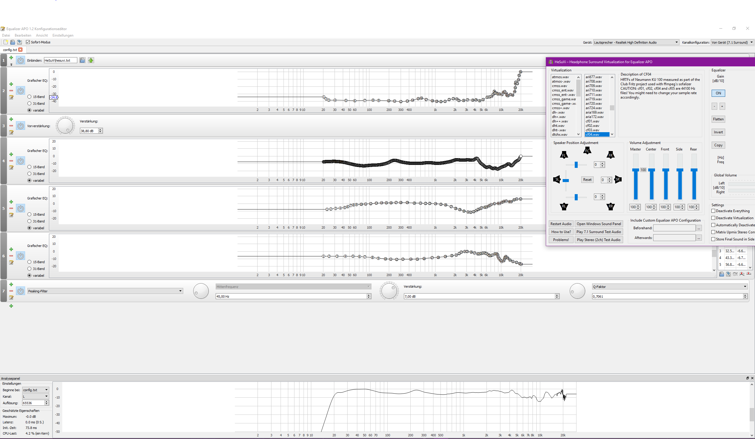

Kommt aufs HRTF an, von den ca. knapp 300 STück die ich im Hesuvi habe ist jedes anders, die meisten beziehen die anomaliern selber nicht mit ein sondern lassen die Anhebung in z. B. den 2 bis 4 KHZ bereich sein.
Das selbe bei den gängigen Surround HRTFs wie Dolby Headphone, gsx surround usw usf. (cmss3d mal gestrichen :lol:)
cmss z. B. hebt bei 3 KHZ ca. an wodurch es bei den meisten Kopfhörern als Blechern empfunden wurde. Hier ist tatsache ein linearer Kopfhörerfrequenzgang gut.
Dolby Headphone ohne reverb:

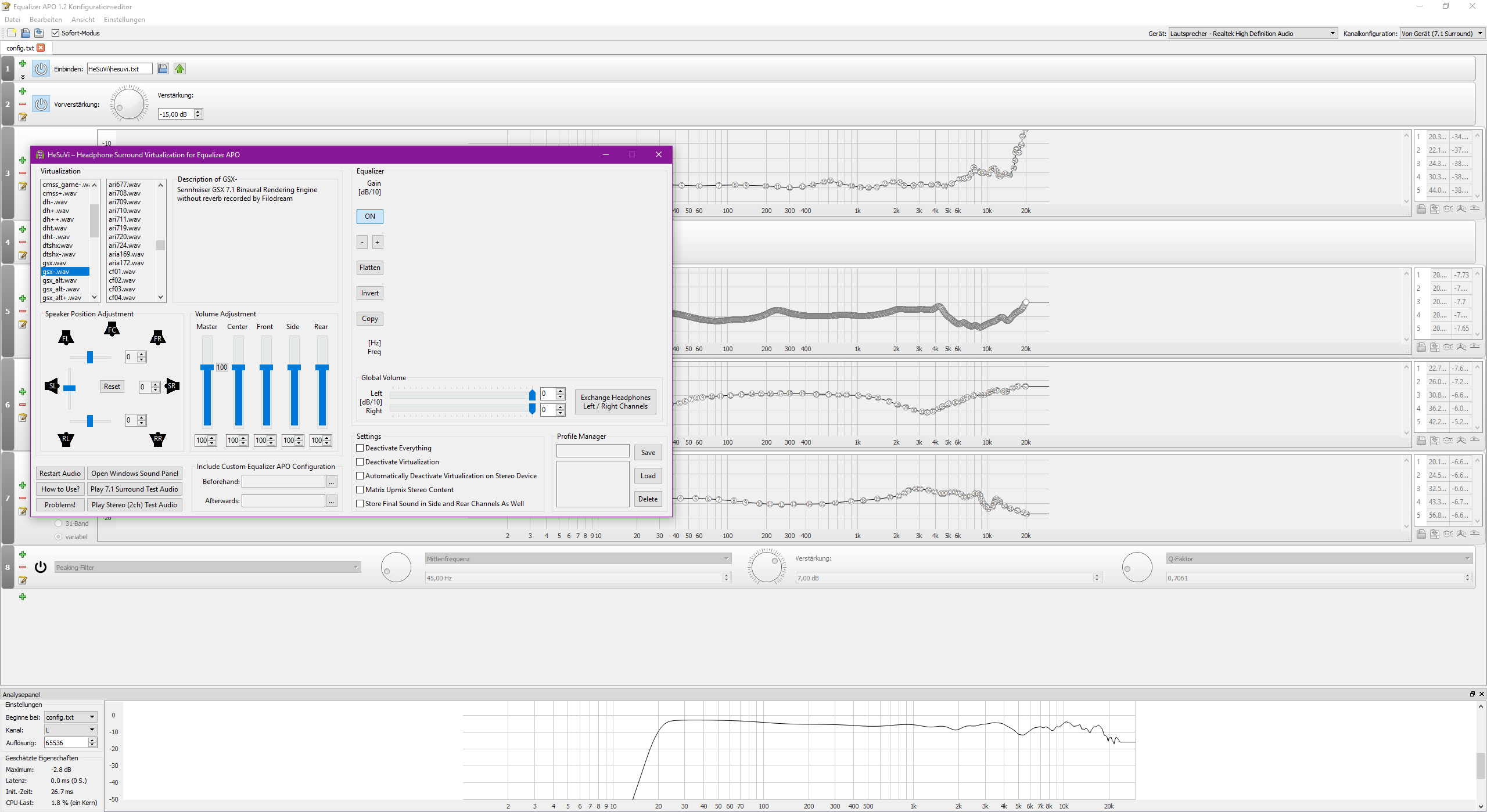

Surround der Sennheiser GSX ohne Reverb:
Leichte Anhebung die aber bei den meisten Hörern nicht negative greift da viele Kopfhörer oder die meisten bei 3 KHZ zu wenig Anhebung haben um dort neutral zu sein.

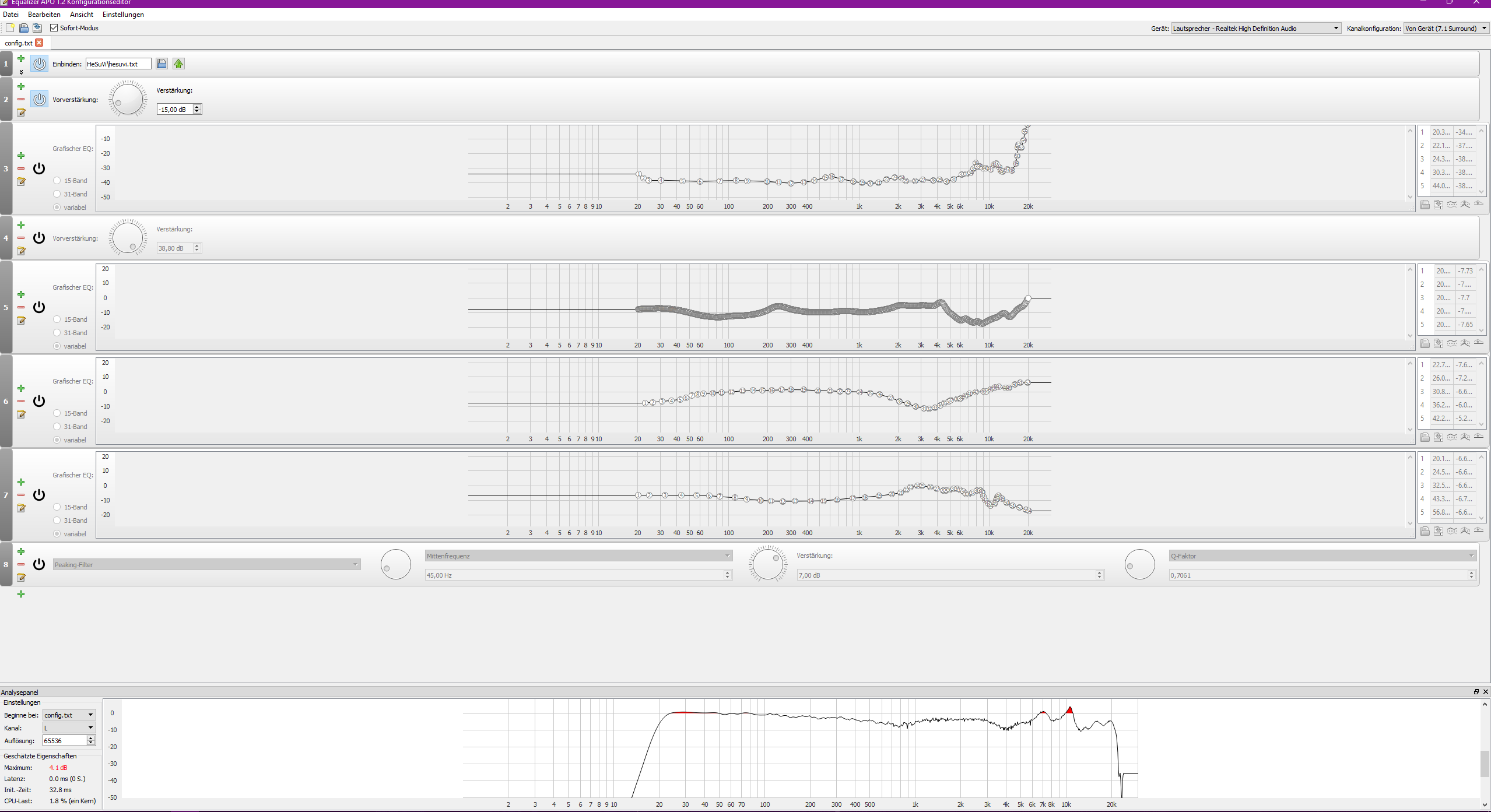

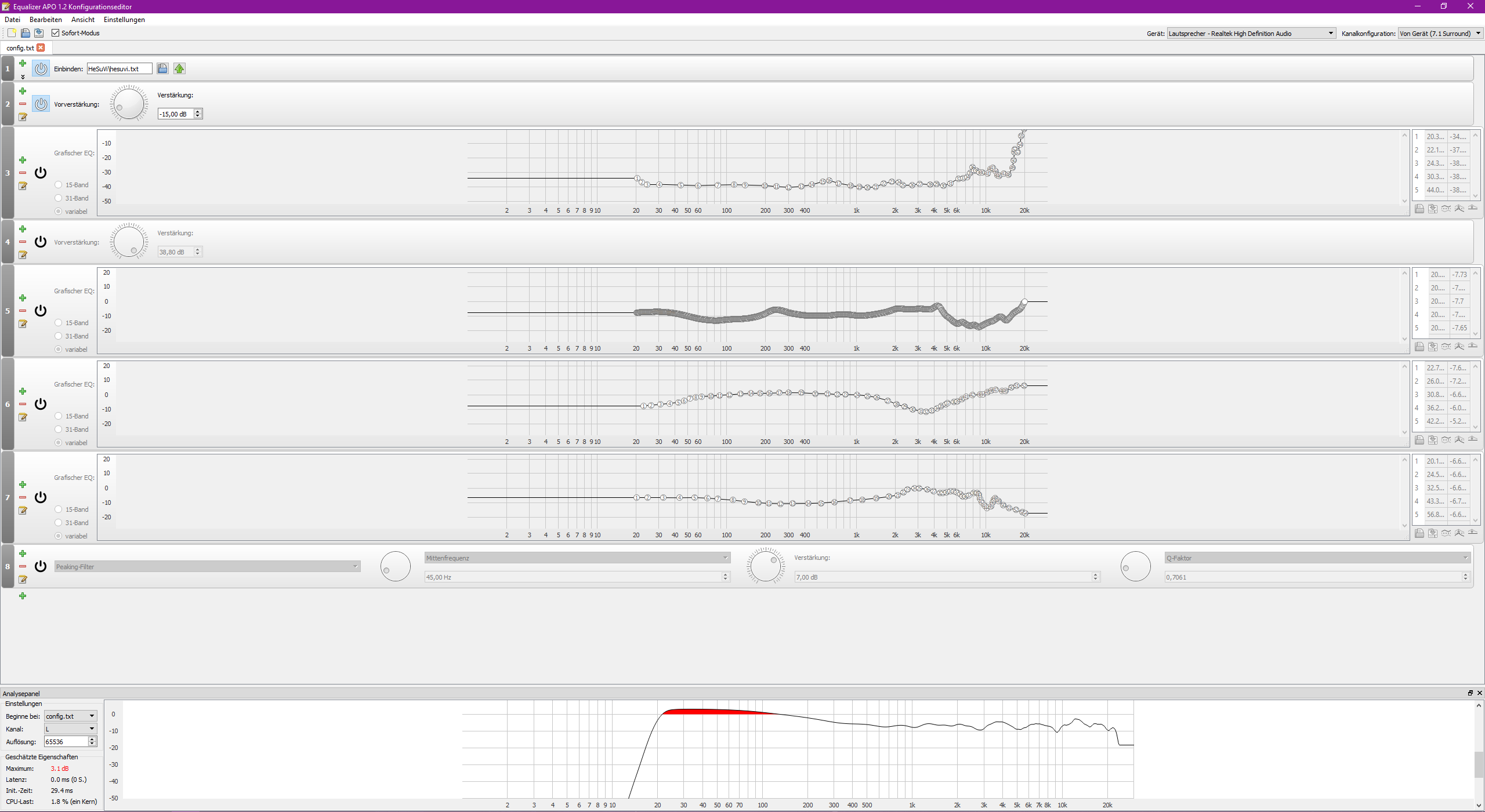

Ja wie gesagt, ich finde nahezu kein HRTF klanglich wirklich perfekt. Ich hab mir meins jetzt einfach angepasst. Habs linearisiert, den Hörer linearisiert und zusätzlich mein neues Lieblingstarget Response von Rtings ( https://www.rtings.com/headphones/1-2/graph#523/2060 ) eingefügt. :D
Ein richtig fetter Bassboost darf natürlich auch nicht fehlen. :p :king:
Am Ende kann ich jedem nur empfehlen auszuprobieren und zusätzlich noch anzupassen bis es gefällt. Die Richtungen funktionieren komischerweise immer egal welches HRTF Profil ich verwende. Ich höre immer 30 Grad vor mir, 0 Grad Center, 90 Grad Side Channel und 135 Grad real Surround auf dem Kopfhörer. Hab bisher kein Profil gefunden wo die Richtung egal wie die geklungen haben nicht gepasst haben. Nur klanglich gibs da immer viel was man ändern sollte/kann. :)
