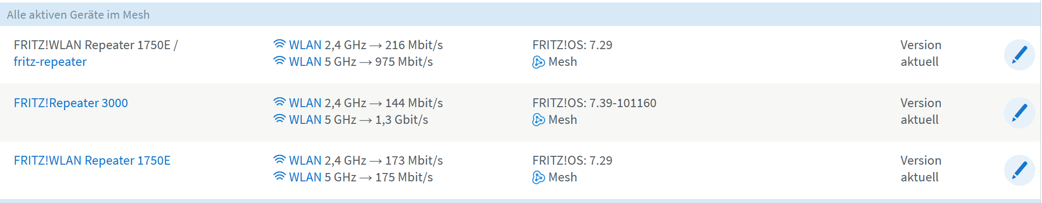

redjack1000 schrieb:
Zeige uns mal ein Screenshot, der Mesh-Übersicht, der Fritzbox.
Cu
redjack
Wie mache ich am besten Screenshots habe dies immer mit Drucken gemacht dann in Paint eingefügt und dann ausgeschnitten etwas umständlich. Gibts da ne Alternative?
Und sagst du mir von welche Rubrik ich einen Screenhot machen soll?

Ich denke in der Fritzbox auf Heimnetz dann auf Mesh?

Gucke gerade unter Heimnetz -> Mesh.
Außerdem ist die Seite so lang das ich das garnicht auf einen Screen bekomme.
Edit: was mir aber gerade auffält dort ist nur mein 2,4GHz aufgelistet ich gucke gerade mal was mit dem 5GHz ist
Es sind nur die Geräte interessant die das Mesh aufbauen und da auch nur die Verbindungen.
CU
redjack
also ein Screen von der Mesh Übersicht ja? Muss ich mal gucken wie ich das auf ein Screen bekomme.
Naja ihr werdet mir schon sagen wenn der Screen falsch ist.
so hier ein Screen , ist dieser so richtig ?

Du schreibst ja nix vom gebuchten Tarif bei Glasfaser. Die Mesh-Übersicht sieht nicht so schlecht aus. Lediglich der untere 1750E ist eher schlecht angebunden mit 175Mbit. Ansonsten kommt ja fast überall scheinbar gigabit an. Aber das sind Brutto Daten. Wenn Du z. B. die 975Mbit des oberen 1750E nimmst, wird da netto sicherlich kaum über 600Mbit kommen.
Worauf ich achten würde ist die Kanal-Wahl im 5 Ghz Band. Auf jeden Fall DFS Kanäle händisch einstellen. Also K52 oder K100. Die haben höhere Sendeleistung als k36.
Ich dachte die höhere Sendeleitung gäbe es erst ab Kanal 100 … aber egal, denn der FRITZ!Repeater 1750e bietet das leider gar nicht … und beim FRITZ!Repeater kann man das nicht wirklich steuern.
