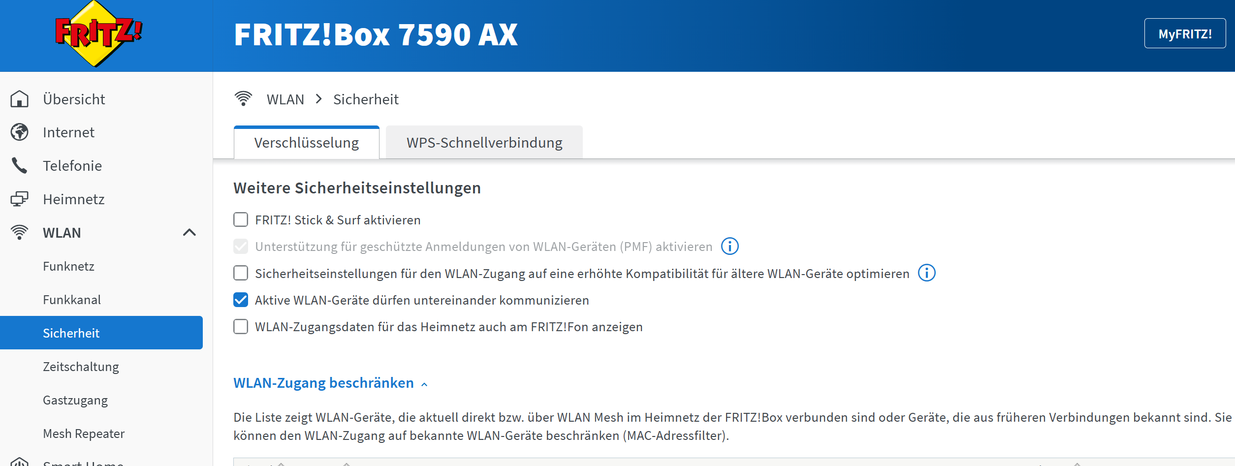

und wie schaut die Seite bei dir aus?:
und btw.... deine 1750E Repeater sind eher das Problem, denke ich.... Denn diese haben OS Version 7.32 und afaik machen ältere Versionen im Zusammenspiel mit aktuellster Firmware 8.25 Probleme. Das liegt daran, dass halt der Versionssprung zu stark ist und afaik ab 8.20 gab es ein komplettes Code-Refactoring und der Support für ältere Geräte ist nicht mehr gegeben.
Daher nimm mal beide 1750E raus aus dem Netz und starte den Router neu + den 1200er, warte dann einbisschen, könnte sich selbstständig was ändern ;)
