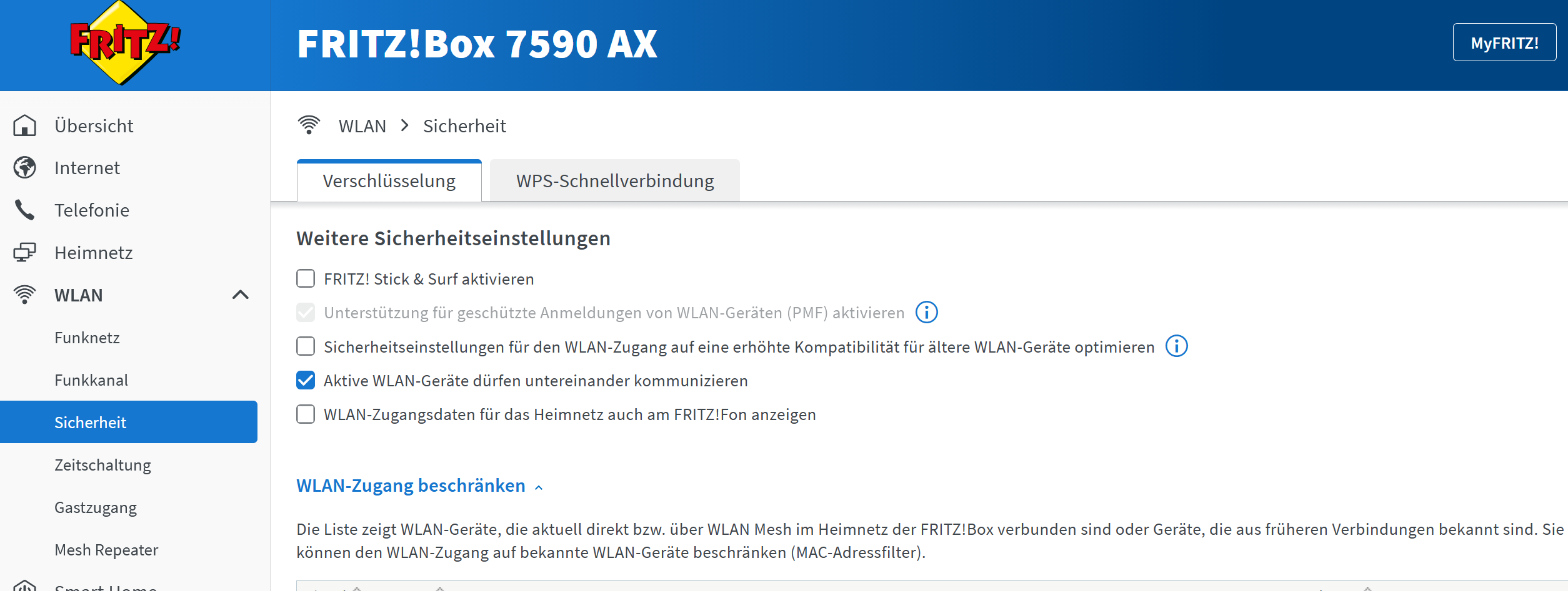

ColdGlow schrieb:
und wie schaut die Seite bei dir aus?:
Sieht bei mir genauso aus.

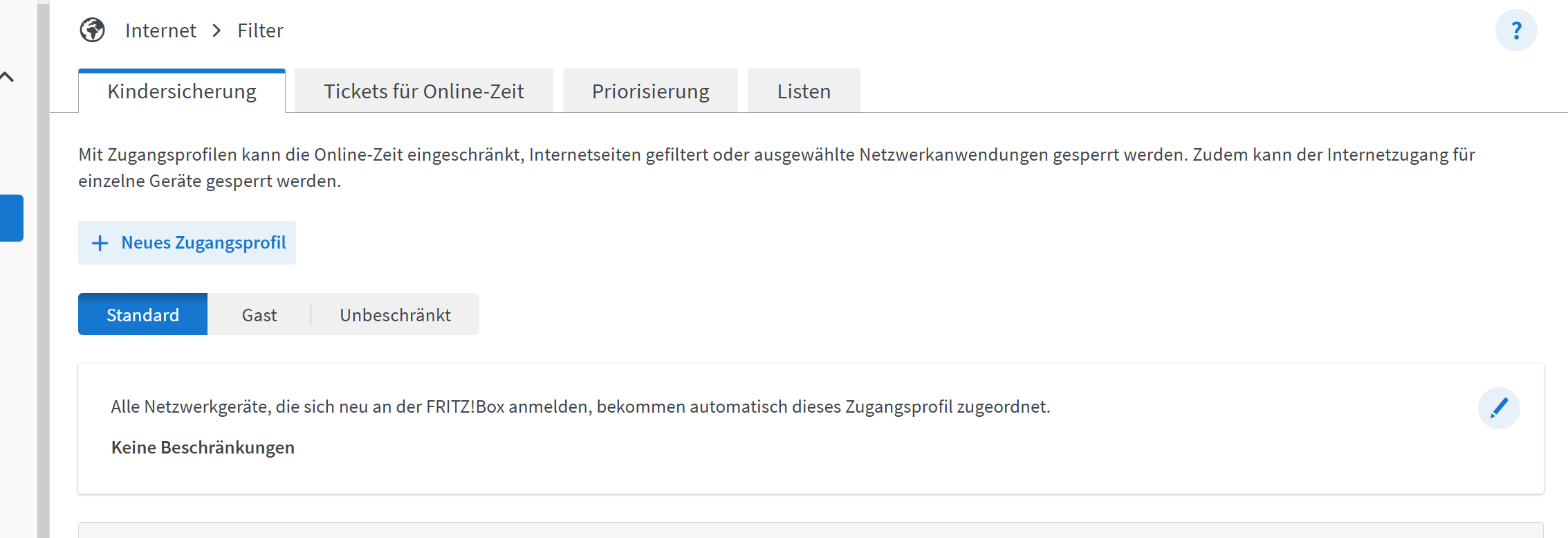

Dann würde ich mal mit deinem Handy probieren in der FRITZ!WLAN App reinschauen was da abgeht oder du hast die WLAN beschränkung für neue Geräte an?
Und was steht bei dir hier:
